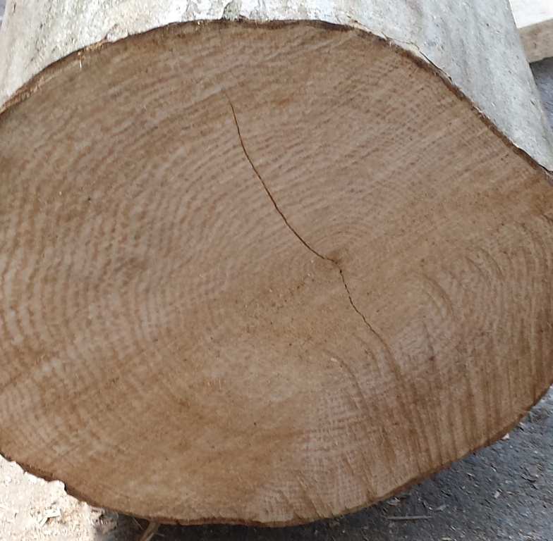

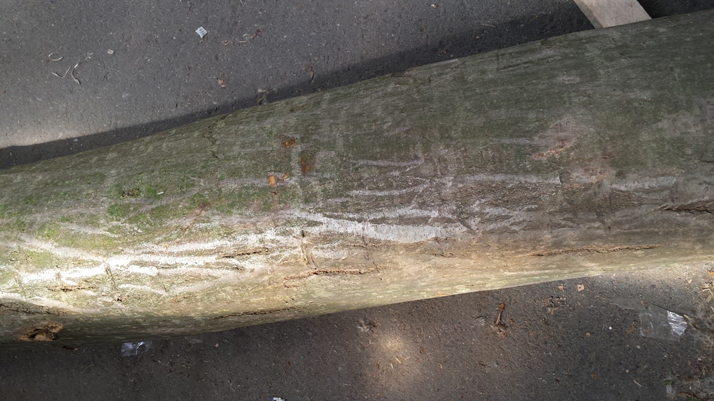

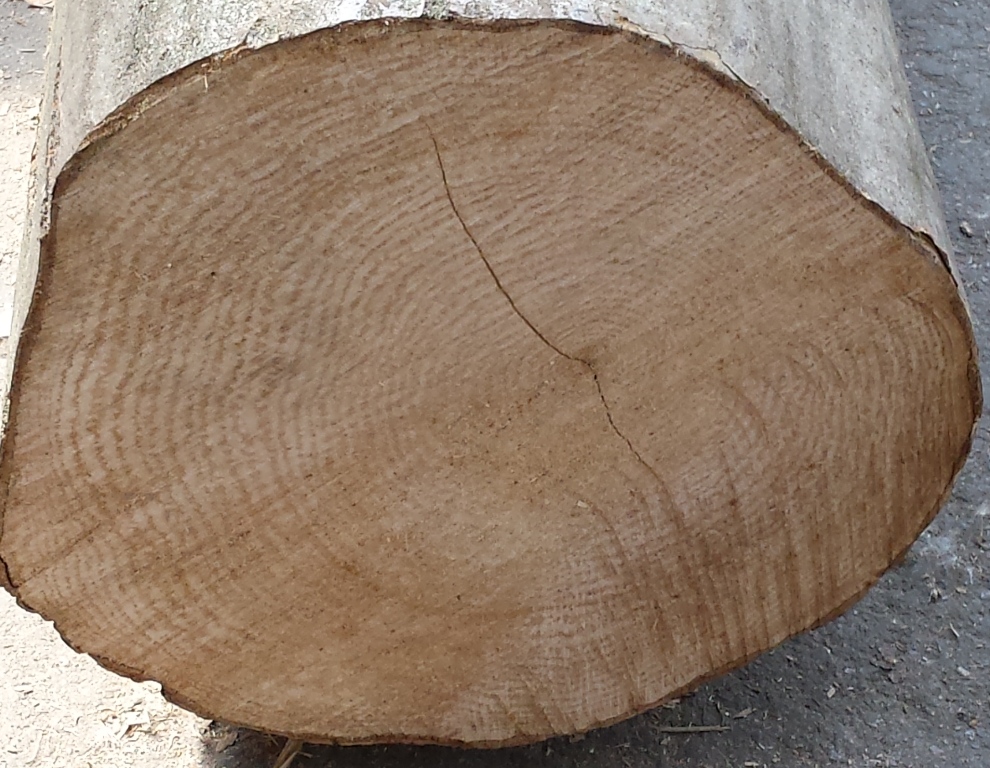

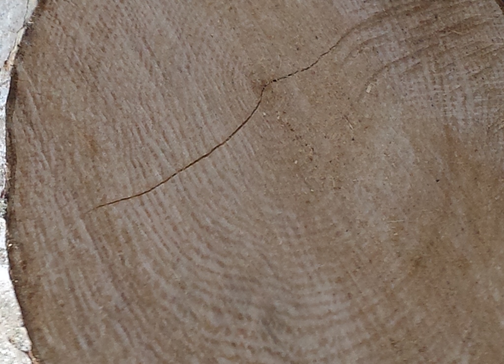

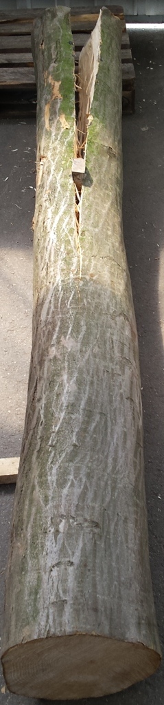

Hier sind jetzt mal die ersten Bilder des Stammes. Hab mich etwas getäuscht. Der Stamm ist unten knapp 26cm stark und oben etwa 24cm.
Hab mit dem Spalten mal angefangen und schon den ersten Holzkeil aufgearbeitet (Pfahlhammer auf Holzkeil ging nicht lange gut >:( :( ). Bekomme morgen 4 größere Alukeile, dann mache ich weiter.
Bei der Dicke des Holzes gehe ich dann lieber auf 4 Staves, als auf 6, da die dann ev. zu dünn werden (Was meinst du Rabe?).
Grüße vom Mike (gute Nacht)
PS: Ach so. Hab die Bilder heute nur mit dem Handy gemacht. Werde morgen nochmal mit der Digi Cam ran gehen!
PAIN is temporary - Quitting lasts FOREVER!

Das ist keine Robinie.
Beiträge: 6651
Hat gedankt: 264 Mal
Hat Dank erhalten: 360 Mal
Re: Robinie richtig spalten & trocknen
Da war einer schneller, sieht mir nach Hainbuche aus.
Heidjer
Beiträge: 6893
Hat gedankt: 16 Mal
Hat Dank erhalten: 12 Mal
Beitrag von Heidjer »
Ja ist sicher keine Robinie, Hainbuche ist erheblich wahrscheinlicher und dazu noch schräg gewachsen, beachte unbedingt den asymetrischen Markkanal und sehe zu das die Seite mit dem Zugholz wenigstens einen Topstave ergibt. ;)
Wenn der Markkanal auf der Zopfseite ähnlich asymetrisch liegt, gibt es nur zwei gute Staves und als Rest Korkenzieher.

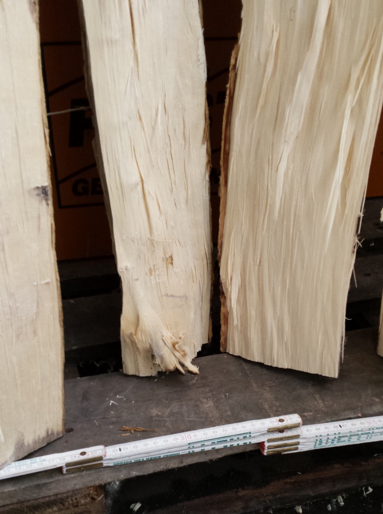

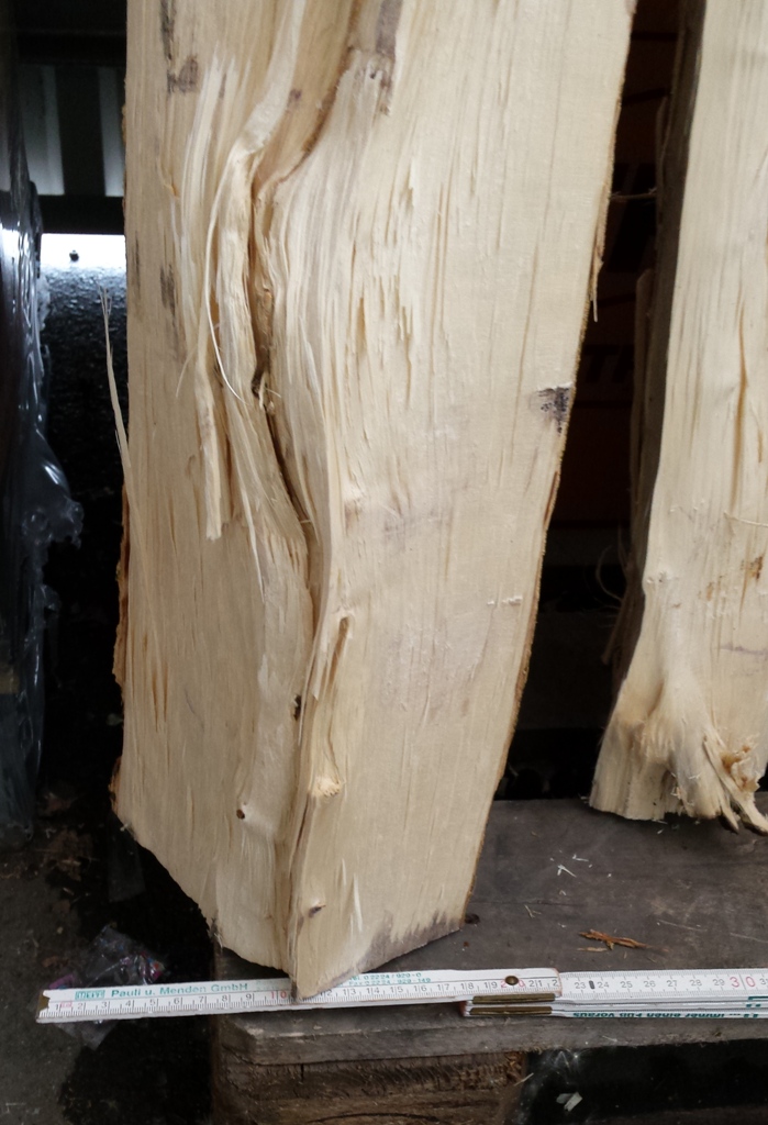

Mike K
Beiträge: 81
Registriert: 07.03.2016, 23:05
Beitrag von Mike K »
Hi an alle.

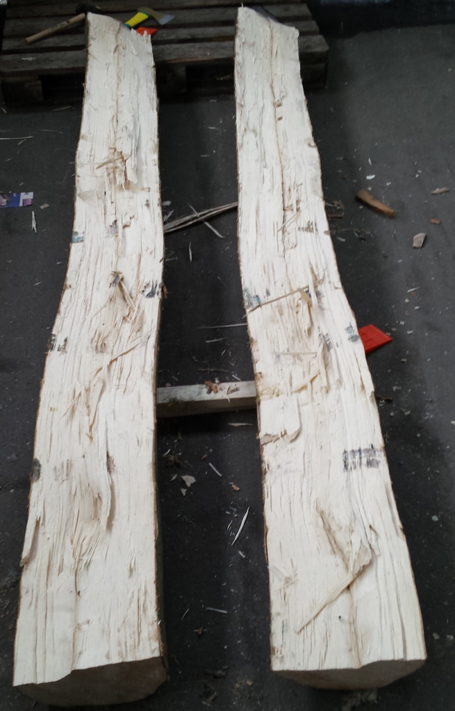

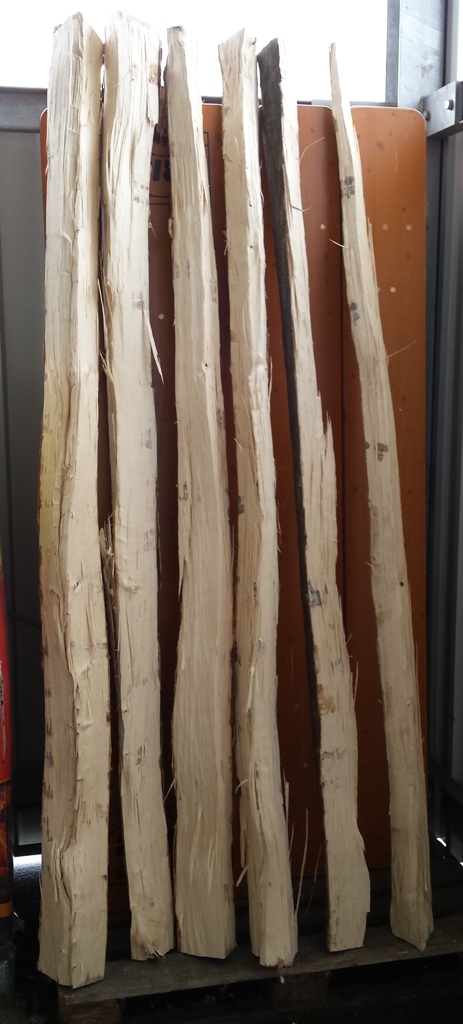

Hier die Bilder der "Spaltaktion" ???
Der letzte rechts (bei den stehenden) war Nr. 4 und ist rausgelaufen, daher wurde Nr. 6 (der erste) unten etwas dicker.
Der letzte rechts hat noch ca. 180cm, wenn man das Ausgedünnte oben absägt.
Grüße, Mike

Beiträge: 22711
Hat Dank erhalten: 203 Mal
Buche, keine Robine.
Nimm's zum Räuchern!
