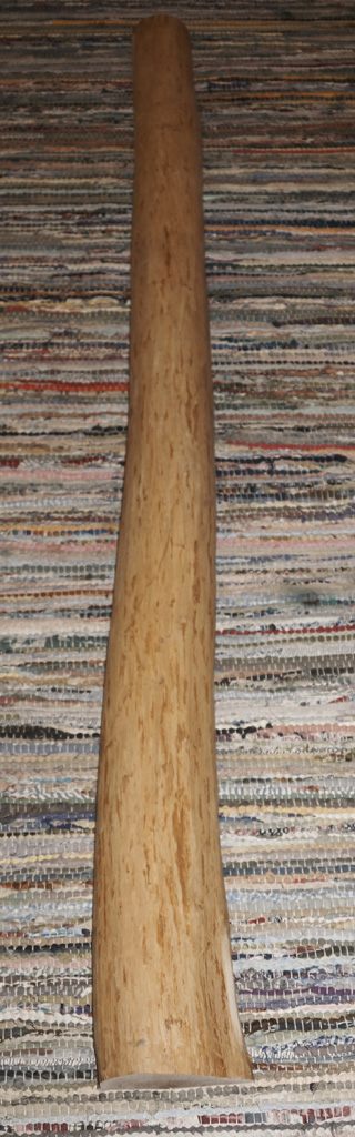

Mein erster Eibenbogen, der zur Elsbeere wurde
Re: Mein erster Eibenbogen
Juhu, ein Holzrätsel.
Eberesche, könnte auf kargem Boden auf einem Berg im Schatten sooo dünne Jahrringe bilden.
Einen Bogen kannst du unabhängig von der Holzart draus schnitzen. Nur so zum üben. Der muss ja nicht sofort super werden.
Wie man den Bogen in den Stamm legt, erkennt man nicht, wenn man nur ein Bild der Stirnfläche hat. Mehr Bilder sind nötig.
Und du solltest Bogenbauanleitungen lesen/ansehen (youtube).
Ja okay. Gibt's noch Reste von der Borke? Wenn nicht schab mal den äußersten Rückenring stumpf bis auf den darunter liegenden an und zeig mir das.
Edit: bis dahin sage ich, dass es keine Eibe ist.
Ich gehe jetzt mal von einer Elsbeere aus...
Lässt sich daraus ein Flachbogen herstellen oder ist das vergebliche Mühe?
Hab irgendwo gelesen, dass die Elsbeere sich schwer (recurve) biegen lässt.
Wie gesagt, der Stave ist nur 168cm lang und ich hätte gerne 50-60# bei 26".

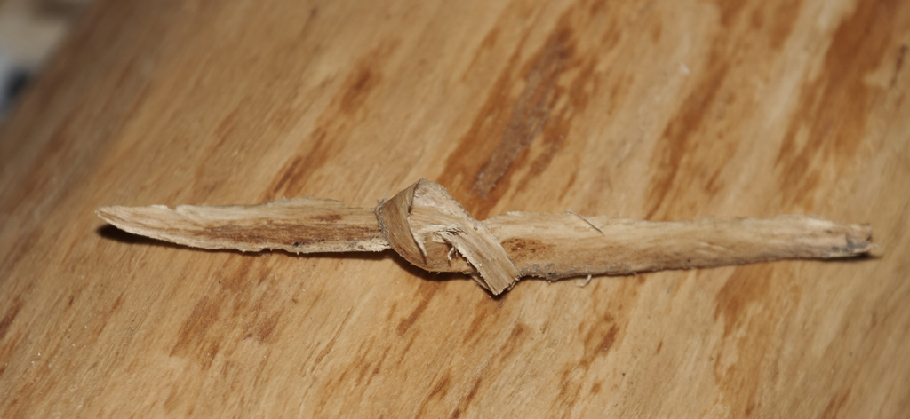

@ Rabe: Was sagt dir das Bild vom Knotentest?
Hast du den Rohling über Ebay erstanden?
Bevor du jetzt überlegst da was drauß zu bauen würde ich erstmal den Verkäufer kontaktieren
Lg Tom Tom
Lg Tom Tom
Also wenn man den Rücken so betrachtet wuerde ich auf Schlehe tippen, in einem engen Gestrüpp mit viel Konkurrenz gewachsen
Und von ein paar ahoernern beschattet durchaus möglich.
Bei dem Knotentest eigentlich schei**egal.
Mach wie geplant nen Flachbogen draus, das schont den Belly und der Rücken hält auf jeden Fall. Auch mit Buckel.
Und bei der Zähigkeit kannste auch auf einen 28er Auszug gehen (so die Länge des Schützen es erfordert). 168 cm Länge - am Ende werden es dann 165 oder 164 Nock to Nock sein - reichen dicke für 28", wenn du den Griff nicht zu lang machst. 12 cm Griff (10 cm für kleine Hände) und je 3 - 4 cm Fadeout ist Maximum.
Servus,
was hast du für den Stave gezahlt?
Nächstes mal frag hier im Forum nach wenn du einen Stave erwerben willst.
Glaub auch das des Elsbeere ist. Ein Verkäufer auf Ebay hat da öfters welche drin die deinem zu 99% ähneln.
Einfach mal "Elsbeere Rohling" eingeben und auf beendete Angebote gehen
habe gerade eben festgestellt, dass Du ja selber auch schon auf Elsbeere getippt hast(erworben bei "stonehill"/ebay ?), meine Erfahrungen mit Biegen sind sehr bescheiden mit diesem Holz, kriecht nach dem Biegen immer wieder zurück. Ausserdem saumässig anstrengend zu bearbeiten.
Biegen im arbeitenden Bereich kannste bei fast allen Hölzern vergessen.
Korrekturen am Griff oder an den Tips seitlich sind aber meistens möglich.
Also es hat sich aufgeklärt, ist wohl eine Elsbeere.
Somit ist "Mein erster Eibenbogen" erst mal beendet
Danke für die Hilfe und den vielen Tipps...
Michael
Michael
