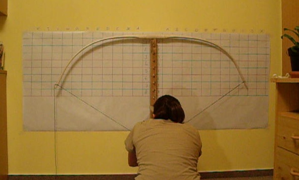

habe ja gesagt, dass ich noch etwas schabe, die Schwachstelle ist zwar nicht weg,
aber es ist nicht gebrochen, und stärker, als ich dachte.
Dafür läuft die Sehne etwas aus der mitte. Sorry für die miese quali, ist aus einem Video ausgeschnitten.
LG Verena
LG Verena
Re: (Tiller)Hilfe
Rechts bist du schon über 90° Sehnenwinkel.
LG Zwirn
LG Zwirn

Re: (Tiller)Hilfe
Jap, etwas mehr griffnahe Biegung könnte da helfen.
Aber nur ein klein wenig!
Re: (Tiller)Hilfe
@Verena sieht ja schon ganz gut aus!
Falls dir der steifere Bereich rechts vom Griff vorher nicht aufgefallen ist, hilfts vielleicht, den Bogen mal umgekehrt (also rechts/links vertauscht) auf den Tillerstock zu tun, unser Gehirn sieht auch nicht immer ganz symmetrisch

Hm,
dann schab ich mal n bisschen rechts im Griffnähe.
