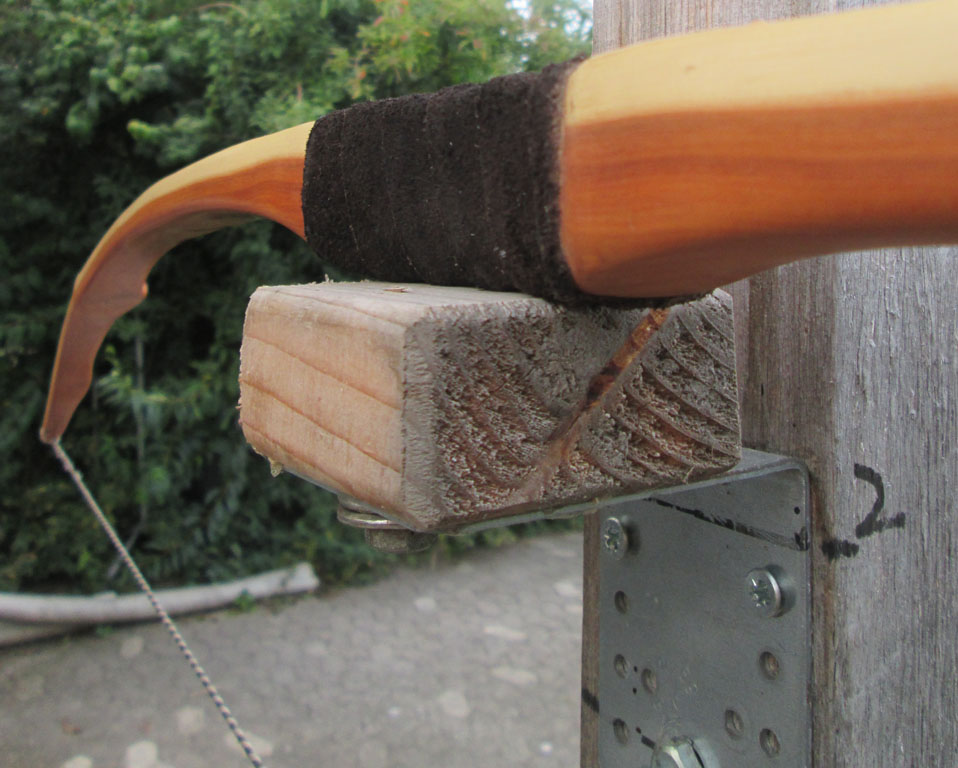

Die 3,5 cm Griffdicke sind da gemessen wo ich den Pfeil anlege. Also am Druckpunkt.
Den Auszug habe ich vom selben Punkt gemessen.

Okay, wenn ich dann Deine Griffdicke in die Rechnung einsetze, dann sieht es so aus.
55# : (20" - 6" - 1,38") = 4,36#/" >>> 4,36#/" x (28" - 6" - 1,38") = 89,9#
1,38" = 3,5cm
Es bleibt aber dabei, das der Bogen zum Ende hin mehr zulegt als er sollte, damit ist er schon im Bereich des Stackings. :o
Oder aber, meß doch einfach jetzt mal das Zuggewicht bei 20" Auszug mit der neuen Waage, vielleicht gibt es da auch schon Abweichungen?
Äh, den Auszug jetzt von der Bogenvorderkante oder vom Druckpunkt (Griffhinterseite) aus gemessen?

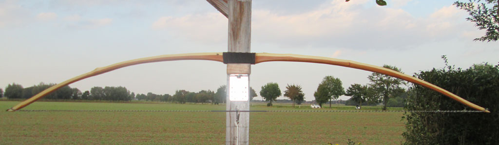

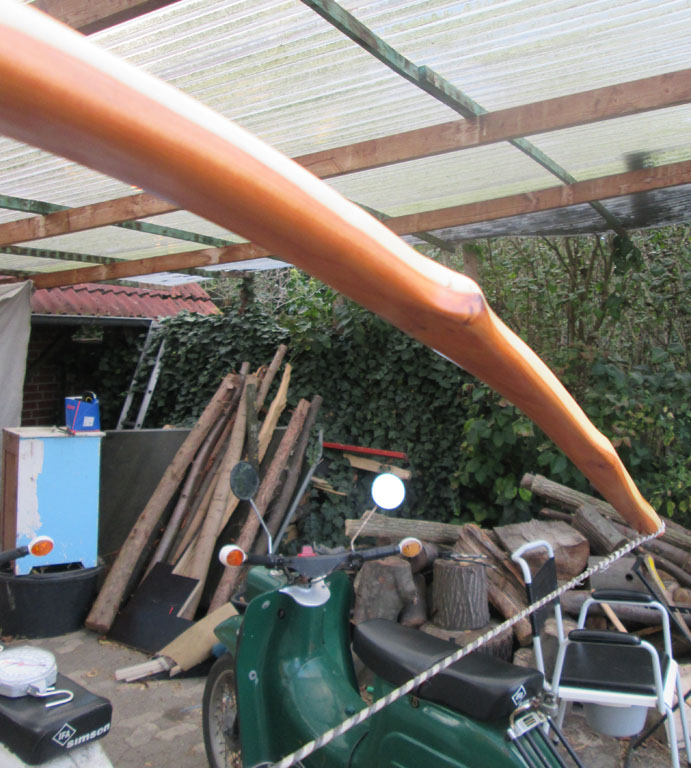

Da ich ihn durch Blackys Hilfe, nun doch, so einigermaßen schiessen kann, hab ich es mir überlegt.
Er kommt in die Präsi. Nicht zuletzt, weil ihr euch alle mit mir so viel Gedanken gemacht habt und ich euch auch damit danken möchte.
Er ist einfach der schönste Bogen den ich bisher gemacht habe.
Deshalb schon einmal ein paar vorab Fotos die ich heute, nur so, zwischendurch gemacht habe.
Jetzt schon mal lieben Dank für all eure Hilfestellung, in welcher Form auch immer.
Ihr seit echt ein tolles Board!
Gringo
Heidjer
Beiträge: 6887
Hat gedankt: 9 Mal
Re: Tillermeinung für Eibeflachbogen erbeten
Beitrag von Heidjer »
Na, ist doch ein schöner Bogen geworden. ;)
Ja, wenn Du den Auszug an diesen Tillerbaum gemessen hast, dann war Deine erste Messung bei 21,75" AMO und der angezeigte Auszug bei 29,75" nach AMO. ;D ;)
Beiträge: 2909
Beitrag von Benedikt »
Schön isser geworden, klasse :)
Zum Zuggewicht: Respekt, dass du es jetzt ziehen kannst :)
Am Ende hilft halt alle Rechnerei nicht :D
