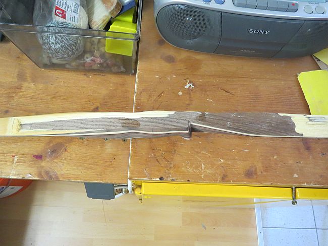

Hallo zusammen!
Ich habe jetzt noch einen Teil vom Bambus entfernt. Über dem Powerlam ist das sogar nur mit der Hand gegangen ohne Hilfsmittel.
Ich denke jetzt, das der Bruch von dort ausgegangen ist, weil ich in dem Bereich fast keinen Kleber sehen kann und sich das Holz ganz glatt anfühlt als ob nie ein Kleber drauf gewesen wäre. Der Riss beginnt auch genau an der Unterkante des Schußfensters. Am Foto sieht man noch 2 Stellen, die komplett glatt, hart und glänzend sind. Warum weiß ich nicht. Auch kann ich nicht sagen wieso nur im Bereich des Powerlams kein bzw. fast Kleber zu finden ist. Der Griff ist ja aus dem selben Holz und der hält bombenfest (bis jetzt noch). Vielleicht kann jamand noch was zu dem Foto sagen? Danke nochmal für die Hilfe und LG
Christian

Re: Gebrochener Wurfarm beim Laminierten - warum?
Hallo Christian,
habe das gleich gesehen, daß im Bruchbereich kaum kleber ist und der Zusammenhalt ned so gewährleistet war.
Mit was hast Du entfettet? Hoffentlich ned mit Nitro, Atze oder Universalverdünnung.
Zum Entfetten von Massa hatte ich schon mal was geschrieben. Nur mit Seife und Bürste,danach abspülen und trocknen lassen !
2 Std bei 70-80 Grad tempern ist ok. Wenn du weiterhin den Eulenkleber verwenden willst, dann erhitze ihn bis er relativ dünn ist, schmier davon wenig aufs Massa und reibe ihn mit einem Tuch richtig ein--danach erst die entsprechende Klebermenge auftragen.
Mit R+G mach ich das auch so -- und es klappt super.
Gruß Arcus
Gruß Arcus
Hi Arcus!
Entfettet habe ich mit Aceton. Das sollte ja das richtige sein.
Das mit dem erhitzen und einreiben werde ich versuchen - aber noch eine Frage dazu - lässt du den dünnen Kleber nach dem Einreiben trocknen oder gehst du nach dem Einreiben gleich mit dem dickflüssigeren Kleber drüber?
Atzeton ist in diesem Fall gar ned richtig-- dieses Löst das Öl/Fett im Untergrund an und zieht es an die Oberfläche.
Ich musste diese Erfahrung auch mal machen--deshalb entfette ich nur noch mit Seife-- seitdem habe ich keine Delaminierungserscheinungen mehr--und das schon mehrere Jahre.
Arcus
Ne, Aceton ist absolut nicht das Richtige für star ölende Hölzer
nein , ich arbeite gleich weiter--beim einreiben gehts ja nur um eine bessere Adhäsion.
