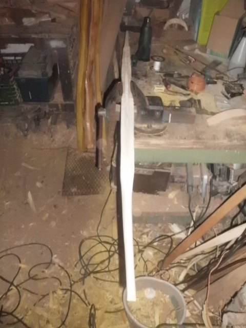

Ich hab mich beim Tiefentaper einfach vertan, weil die stehengebliebenen Ringe zusammen doch dicker waren als geplant. Ich hab die Fades dann zu früh auslaufen lassen. Der Bogen hat ja erst halbe Standhöhe und ist dabei "nur" halb ausgezogen gewesen. Ich hoffe, dass, wenn ich außen und rechts reichlich schwäche, trotzdem ein haltbarer Bogen draus wird. Die Knitterfalten sind direkt am Fade, wenn ich den Bereich steif (werden) lasse, sollte das eigentlich noch was werden.
Tom Tom Weißdorn Post 5
So weiter gehts frei nach dem Motto : no risk no fun
Gestern den Rückenring nach gefühl abgenommen und mit der Ziehklinge glatt geschabt.
Jetzt werd ich als erstes Recurves reinbiegen und danach ein Sehnenbacking aufbringen.

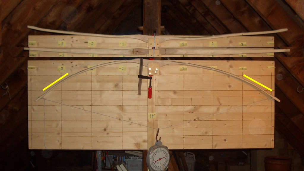

Gornarak, Bluthasel, Holmegaard, 30, Wandtiller
<- Vorheriger Beitrag
Ich schulde euch noch ein Bild vom Knitter. Sind zwar auch ne Menge Raspelspuren dabei, ist aber trotzdem nichts für schwache Nerven.
Die Wurfarme haben insbesondere zu den Enden hin bestimmt 5 mm verloren. Dafür ist der Totast, der mich so geärgert hat, inzwischen fast aus dem Wurfarm rausgefallen.
Der Bogen ist auf 2/3 Standhöhe und immer noch zu steif an den Enden. Immerhin arbeitet die Knitterstelle beim Ausziehen nicht mehr mit und Aufspannen ist auch kein Ersatz fürs Fitnesstudio mehr. Bei halbem Auszug bin ich jetzt bei 25#. Vielleicht komm ich ja noch auf 40.

Ich hab jetzt in etwa Standhöhe erreicht.
So wie ich das sehe, muss ich nur noch die gelb markierten Bereiche schwächen, damit die Enden weiter rumkommen.
Über ne Rückmeldung zum Tiller würd ich mich freuen. Nicht vom ehemaligen Reflex links am Fade irritieren lassen. Der ist jetzt ein Deflex und arbeitet beim Ausziehen nicht mit![traurig :(](./images/smilies/sad.gif)
Nächster Beitrag ->
Nächster Beitrag ->
Zuletzt geändert von Gornarak am 07.02.2013, 19:12, insgesamt 1-mal geändert.

Hasel1 , aufsägen und Design
Nun habe ich mich heute abend mal noch fix des Hasels angenommen.
Der kl Stamm wurde mit der Bandsäge mittig aufgetrennt, etwas " problematisch " ist , das er nur in einer Hälfte reflex ist (bzw deflex bei dem anderen Stück)
Das muß weg :
Abgelängt auf 178cm und das Rohdesign aufgezeichnet :
Rohling frisch ausgesägt :
Er hat leichten Drehwuchs, nun wird er auf einen Balken gespannt zum Trocknen
Das muß weg :
