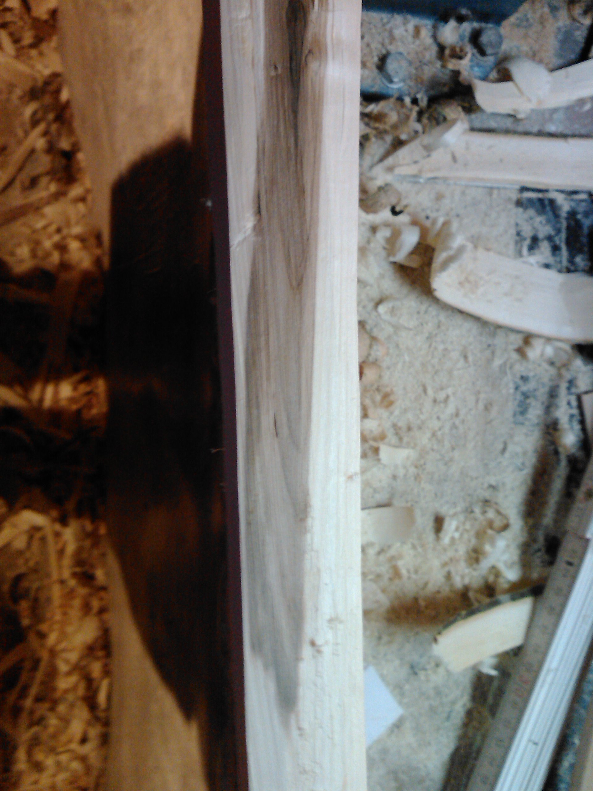

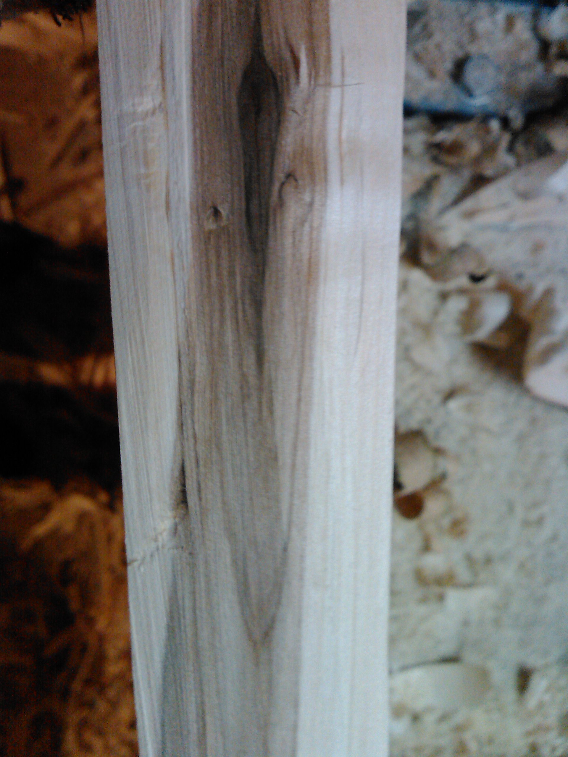

Ich habe heute angefangen meinen Ebereschen-Rohling zu bearbeiten.
Derzeitiger Stand:
- Breite am Griff 35mm an den Tips 15mm
- Stärke am Griff 35mm an den Tips 17mm
- Länge 1,9m
Daraus wollte ich mir einen Bogen bauen der ans ELB-Design angelegt ist. (Bauch aber nur leicht gerundet)
Geplant waren so 70# - 80# bei 28" ist das denkbar? (Bei ellipsenförmigem Tiller. -> Kreisbogen-Tiller bevorzugen?)
Kann ich noch schmaler bauen? (Ich habe mit Eberesche noch keine Erfahrungen...)
Allerdings habe ich auf dem Bauch des Bogens eine Problemstelle :o . (Rücken ist aber ok)
Hier 2 Bilder auf denen die Problemstelle gut zu sehen sein sollte:
Ist diese braune Stelle (ca. 25cm lang) ein Hindernis?
Was ist die Ursache für so eine Holzverfärbung?
Ich habe sowas noch nie gesehen und hoffe das mir das jemand erklären kann.
mfg
der Stift

Das kommt bei Eberesche häufiger vor, so lange das Holz einen festen Eindruck macht, stört solche Verfärbung nicht weiter. ;)

Wie dick war denn der Stamm? Bei einem dünnen Stämmchen (ca. 6cm) würde ich den Bogen eher als schmalen Flachbogen anlegen mit linsenförmigen Bauch. Viel schmaler als 3,5cm würde ich anfangs nicht gehen. Man kann später immernoch ein paar Millimeter abschleifen, aber ELB-Maße würde ich der Eberesche nicht zutrauen. Wenn du schon mehr Bogenbauerfahrung hast, kannst du es natürlich probieren.
Solche braunen Stellen hatte ich bei meinen Vogelbehren auch schon. Die Bögen haben trotzdem gehalten. Das waren aber eher welche im 30-50#-Bereich. Ich glaube, es kommt durch Verletzungen der Rinde zustande, die aber sebst wieder überwachsen.
Grüße, Marc

Eberesche zeigt häufig eine Pseudoverkernung, ist kein echtes Kernholz sieht aber so aus. Tiefes D Profil ist möglich, manchmal ist die Eberesche sehr Druckstabil andere Staves sind aber dann doch ein wenig druckempfindlich und bekommen beim gleichen Profil Stauchbrüche. Wenn Elb Design dann eher Kreisbogen (verteilt den Druck besser). Einzige Möglichkeit: ausprobieren, wenns klappt sind das sehr leichte, leistungsfähige und sehr schnelle Bögen. Bei 190cm sollte das angestrebte Zuggewicht realisierbar sein.

@ Chirion: Das hört sich ganz nach dem an was ich hier vor mir habe.
Kreisogen hätte ich jetzt auch gewählt.
Komplettes D-Profil werde ich nicht machen - nur annäherend, vielleicht geh ich mit den lbs auch noch auf 60-70 runter. Mal schauen was wird.
@ Firestormmd: Stamm hatte 10cm ø.
Schmaler Flachbogen kommt nicht in Frage, da hab ich gerade schon einen in Arbeit...
