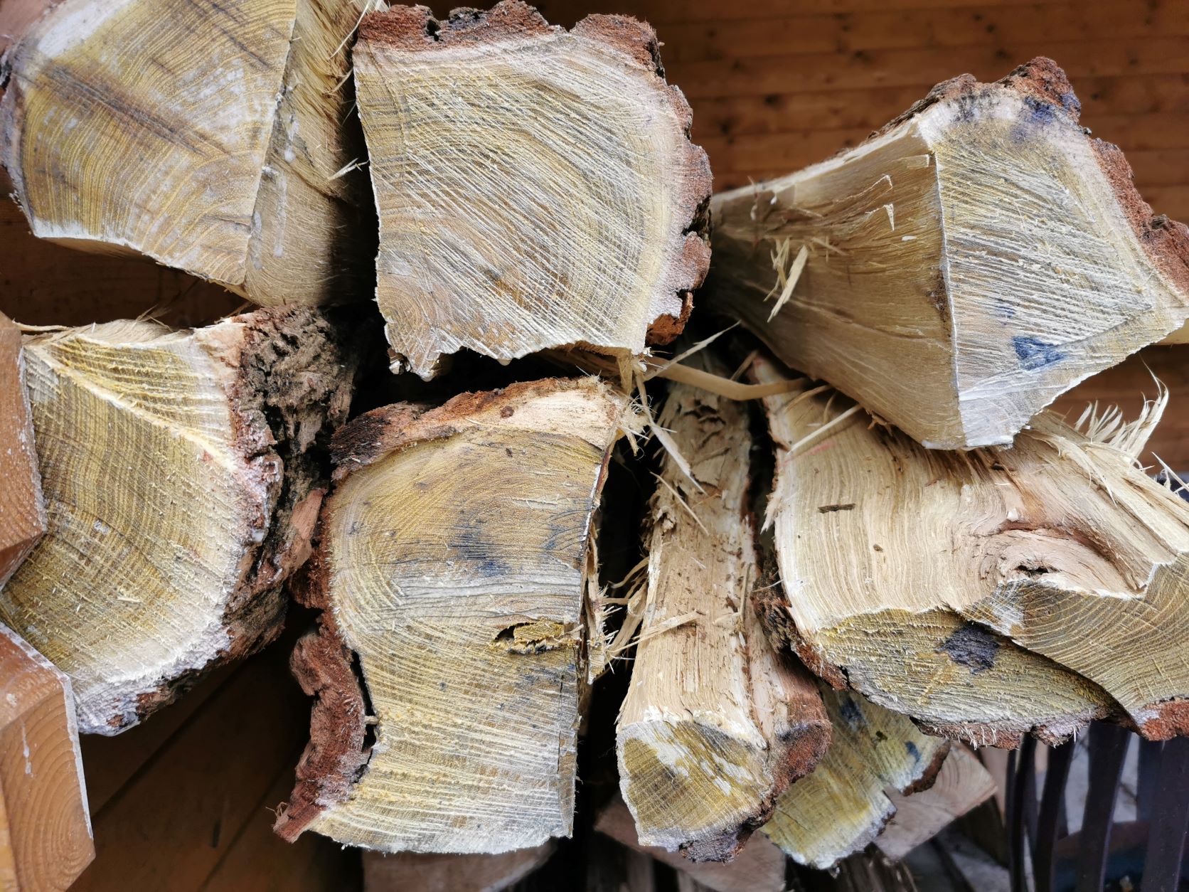

Beitrag von ThomasausderHeide »
Ich weiß noch nicht, wer mir diese 2,2 m langen Stämmchen vor die Garge gelegt hat. Das finde ich noch raus :D
Robinie, das Spalten war Schweiß treibend und die Viertel sind ganz schön verdreht. Ob daraus mal Bögen werden?

Re: Es ist Holzzeit! Teil 7
Doch, aber mach mal ein scharfes Macro von der Stirnseite (vorher schleifen und ölen).
Ich würde verdrehte Teile immer im Griff spleißen. Die max. Verdrehung zum Griff hin, so dass der Wurfarm dann halbwegs gerade erscheint.
Sieht gut aus, gute Bilder, aussagekräftig.
Wichtig ist bei Robinie: wenig poriges Frühholz. Das ist der Fall und außen die dickeren Ringe sind auch da.
