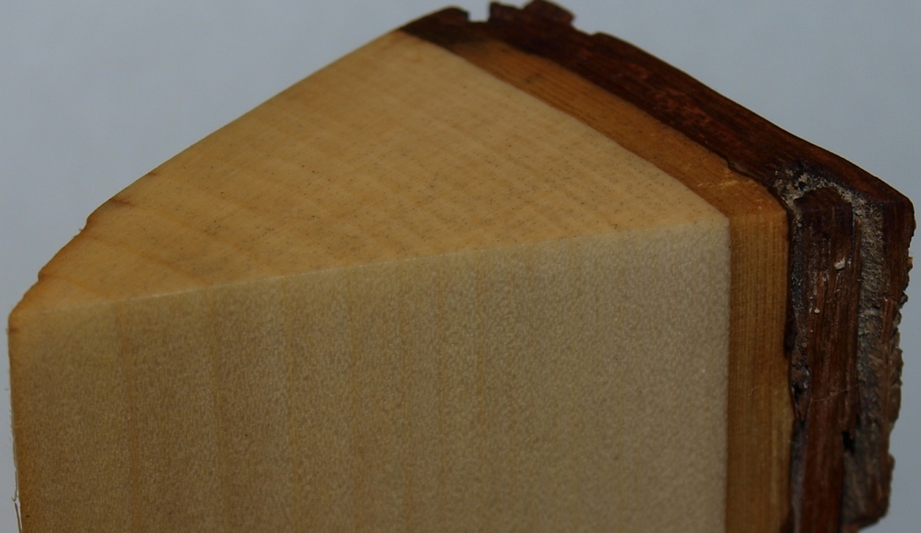

So, nun hab ich ein weiteres Muster (wie angekündigt), und von dem ist mir auch ein superscharfes Foto gelungen:
Muster
Muster

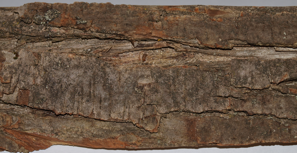

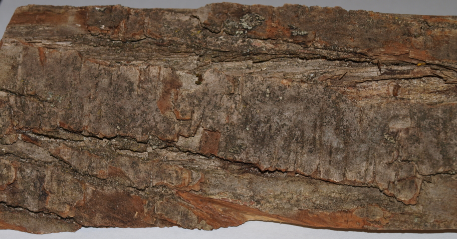

Von der Rinde hab ich nun auch noch bessere Bilder:
Rinde
Rinde

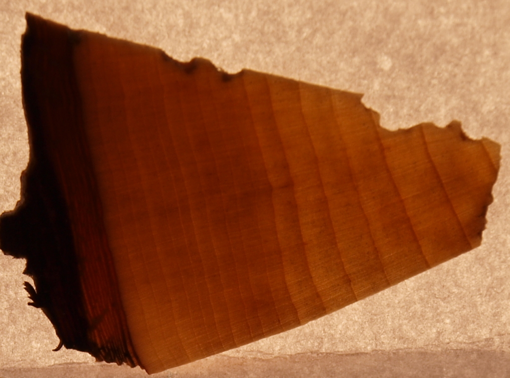

Außerdem hab ich mir überlegt wie ich Muster zur Beurteilung der Porigkeit aufbereiten könnte und - ich weiß nicht ob das diesbezüglich Sinn macht, aber einen Versuch ist es wert - zwei dünne Muster hergestellt zum "durchleuchten" - eines geschliffen für möglichst glatte Oberfläche, das andere mit einem scharfen Messer geschnitten:
Schliff und Schnitt
Schliff und Schnitt
Schliff
Schliff
Schliff im Gegenlicht
Schnitt
Schnitt
Schnitt im Gegenlicht
Ich denke diese Bilder bestätigen, was Galighenna schon erwähnt hat: Keine Poren erkennbar, Markstrahlen.
Vielleicht kann mir ja jemand aufgrund des nun vorhandenen Bildmaterials und der vorliegenden Fakten noch einen Tipp geben, um welche Holzart es sich handeln könnte? ???

Ich tippe jetzt mal auf Grund der Rinde auf eine der 100 Sorbus Arten, also Mehlbeere aber welche?
Vogelbeere und Elsbeere denke ich, ist es nicht, Echte Mehlbeere (Sorbus aria) oder Schwedische Mehlbeere (Oxelbeere-Sorbus intermedia) sind gute Kandidaten.

Zu Mehlbeere passt die Borke nun garnicht.

Es handelt sich meiner bescheidenen Meinung nach um eine nicht verkernte Prunus-Art, höchstwahrscheinlich Prunus avium (Vogelkirsche) oder unwahrscheinlicher um Prunus mahaleb, die Steinweichsel. Beide bilden ab einem gewissen Alter und in Abhängigkeit von Standort und externen Einflüssen irgendwann einen Falschkern (!), verkernen aber nicht obligatorisch (zwangsläufig). Das Borkenbild spricht jedoch eindeutig für Kirsche. Und auch der Umstand, dass das Holz bei der Bearbeitung eher angenehm riecht, deutet schon sehr auf Kirsche hin.

Scheint ja schwierig zu sein. Aber ich tippe auf irgendeine Weidenart. Dafür spricht die Form der Rinde, die Bastschicht darunter, die Verbläuung und auch die orange Verfärbung bei den angefeuerten Stücken.

@scalaptor: Schöne Aufbereitung. Die Bilder sind gut, bis auf diejenigen von den Dünnschnitten, mit und ohne Durchlicht. Ich bin Biologe und habe schon viele Dünnschnitte hergestellt. Von der Technik her bei dir o.k., aber es fehlt an Auflösung und Schärfe.
Ich denke, die wilde Raterei kann ein Ende haben, wenn wir den Zellverbund im Querschnitt erhalten (als Foto). Mein mikrophotografischer Atlas der mitteleuropäischen Hölzer wäre da hilfreich, aber dazu ist nötig:
- ein einziges Makrofoto vom Querschnitt mind. 20 fache Vergrößerung, d.h. man sieht einen Ausschnitt innerhalb von 2 Jahresringen. Man sollte die Poren, Markstrahlen etc. scharf erkennen können. Dann wäre eine Bestimmung möglich. Ich kann gerne mal ein Beispielfoto einstellen.

Fast alle aufgelisteten Merkmale sprechen (wie von ösi angesprochen) für Ahorn und wenn ich nach Bildern für Ahorn-Rinde suche finde ich, dass die von Silber-Ahorn vielleicht passen könnte.

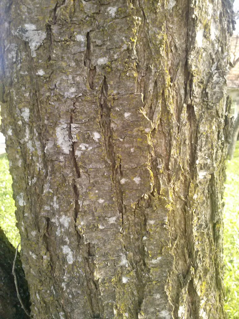

Auch Obstgehölz wurde (von Galighenna) angesprochen. Irgendwie kam mir vor, dass ich Zwetschkenbäume mit ähnlicher Rindenstruktur kenne und heute beim Spazierengehen fand ich dies:
Rinde von einem Zwetschkenbaum
Es ist zwar nur mit einer Handykamera aufgenommen, aber vielleicht erkennt man Ähnlichkeiten mit der Rinde von meinem "Problemholz" (ausgeprägte Längsrissigkeit, feinere Querrisse)? Mir ist klar, dass es sich bei der gesuchten Holzart nicht um Zwetschke handelt, aber vielleicht gibt es ja was ähnliches in die Richtung, das passen könnte. Kirsche wurde schon (von Tullius) erwähnt, vielleicht passt Pfirsich? :-\

Leider bin ich bei den Dünnschnitten schon an die Grenzen meiner Fähigkeiten im Umgang mit unserer SR-Kamera gekommen, aber ich werd versuchen noch bessere Bilder zu machen. Ist der Schnitt (rauhere Oberfläche?) oder der Schliff (evtl. vom Schleifstaub verstopfte Poren?) zu bevorzugen? ???

Mein erster Gedanke war Ahorn, gleich bei einem der ersten Bilder, ich hab Ahorn schon gespalten, sah gleich aus. Die Struktur im Holz am Riss, Ahorn.
Die etwas andere Färbung kann von einer anderen Unterart oder von der Lagerung her kommen, mein Ahirn ist weiß
