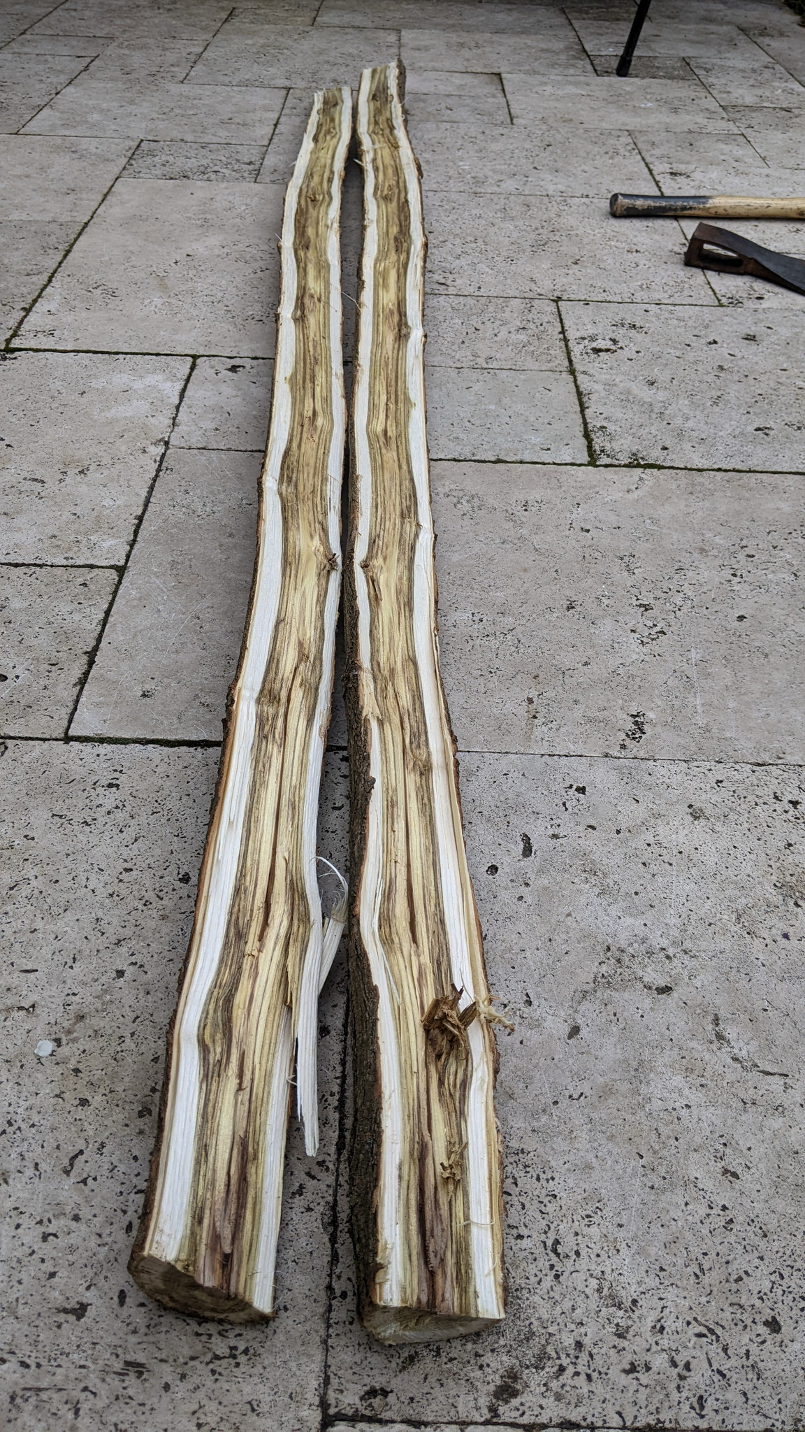

Diese Robinie...
Beitrag von fka »
...sieht nicht so gesund aus, oder?
Beiträge: 8074
Hat gedankt: 436 Mal
Hat Dank erhalten: 68 Mal
Re: Diese Robinie...
Muss nicht unbedingt bedeuten, dass es als Bogenholz nicht taugt...
(Peaceful Warrior, Film)
fka
Beiträge: 850
Hat gedankt: 41 Mal
Hat Dank erhalten: 42 Mal
Beitrag von fka »
Ja versuchen werde ich es. Bis auf das Holz ganz unten, ist alles fest.
Beiträge: 1079
Hat gedankt: 62 Mal
Hat Dank erhalten: 186 Mal
Ja, unbedingt versuchen, lass den ersten weißen Splintring am Rücken drauf. Sieht super aus, bei meinem Bogen hält dieser problemlos, leider hat meiner schnell Knitterfalten entwickelt, obwohl sehr lang und breit, lG Stephan
fka
Beiträge: 850
Hat gedankt: 41 Mal
Beitrag von fka »
Einer meiner Lieblings Bögen ist genau so einer. Wie du schreibst, sieht richtig Klasse aus. Gefällt mir vom Farbton her besser als Eibe.
Wie dick sind die Ringe bei deinem? Robinie ist ja berüchtigt dafür, sehr schnell zu knittern wenn der Tiller nicht stimmt... Da du aber ganz offensichtlich gut tillern kannst, liegt es vielleicht an zu dicken Ringen oder zu hoher Frühholz Anteil?
LG Felix
Beiträge: 8074
Da ich letztes Jahr zwei Robinien Bogen fertig gemacht habe, die einige Jahre halbfertig rumlagen und ich bekanntlich kein Tiller Profi bin, die Bogen aber keinerlei Knitterfalten zeigen, VERMUTE ich, dass ein Großteil dieses Rufes auf den Trocknungs Vorgang zurück zu führen ist..
Beiträge: 1079
Hat gedankt: 62 Mal
Fka!
Meine Robinie hatte feine Ringe und relativ großen Frühholzanteil.
Benzi!
Was wäre der richtige Trocknungsvorgang?
LG Stephan
fka
Beiträge: 850
Hat gedankt: 41 Mal
Beitrag von fka »
Chirurg hat geschrieben: 17.04.2023, 19:59 Fka!
Ich glaube das ist das Problem. Ich tippe darauf, dass das Spätholz quasi in das dicht darunter liegende Frühholz "einbricht" und der Bogen deswegen knittert. Reine Vermutung, ergibt aber zumindest in meinem Kopf Sinn ;D
LG Felix
Beiträge: 6921
Hat gedankt: 52 Mal
Hat Dank erhalten: 66 Mal
benzi hat geschrieben: 16.04.2023, 16:44 Da ich letztes Jahr zwei Robinien Bogen fertig gemacht habe, die einige Jahre halbfertig rumlagen und ich bekanntlich kein Tiller Profi bin, die Bogen aber keinerlei Knitterfalten zeigen, VERMUTE ich, dass ein Großteil dieses Rufes auf den Trocknungs Vorgang zurück zu führen ist..
Entweder letzteres oder die deine Selbsteinschätzung ist falsch 8)
