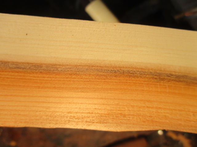

Habe mal eine Frage an die Eibenfreaks:
Habe einige Staves /Billets mit diesen Verfärbungen; aus zwei gesunden Billets hab ich den hier gebaut:http://www.fletchers-corner.de/viewtopi ... 16&t=25469 Das Holz ist nicht schlecht...
Was haltet ihr von diesen Verfärbungen? Vermutlich Stock/Pilz?
Runter damit und Backing drauf?
Tonne/Ofen?
Leichte Bögen(bis 40#) möglich?
Danke schonmal!
LG Laurinus
Der fällt wohl noch raus...hat aber auch was.
Meist sind die Flecken nur auf einer Seite der Staves/Billets; auf der anderen Seite siehts meistens ganz gut aus...

Ist von Fall zu Fall unterschiedlich. Von unbedenklich bis untauglich. Haste davon ein Bild?

Ähhm, hatte vorerst vergessen, die Bilder anzuhängen. Nun sind se do...

Des dritte Bild von oben gefällt mir gar nicht. Hast du den Splint schon mit nem Messer bearbeitet?

Diese Verfärbungen hatte ich schon öfter. Bei Scheibenbögen im "normalen" Zuggewichtsbereich habe ich keine schlechten Erfahrungen damit gemacht.
Bei einigen Bildern könnte man vermuten, dass vor allem die äusseren Ringe ziemlich spröde sind.
Ich würde sowieso einiges vom Splint abtragen. Dabei merkst Du bald ob das Holz i.O. ist. Wenn sich der Splint zäh, mit sauberem Span hobeln oder mit dem Ziehmesser bearbeiten lässt ist er gut.
Ist er trocken so knistert es beim messern und es bilden sich Spreisel, dann ist Vorsicht geboten!

Ja; die Flächen auf den Fotos sind alle mit dem Ziehmesser geschnitten...an den übelsten Stellen scheint scheint es wirklich etwas spröder...

Ich hatte schon ähnliches Farbspiel OHNE Funktionseinschränkungen.
Der porige Charakter des Anschnitts macht mir allerdings auch Sorgen.
Eibensplint soll eher wie geschnittenes PLASTIK aussehen, dicht und glänzend.
Mach mal nen Knotentest!
(Knotentest: Ziehe einen langen, dünnen Span, ca. 5 mm breit und max. 1 mm dick, mit dem Ziehmesser längs ab. Dann mach nen Knoten rein! Gute Eibe macht das mit ohne zu brechen! Man kann den Knoten stramm zu ziehen.)
