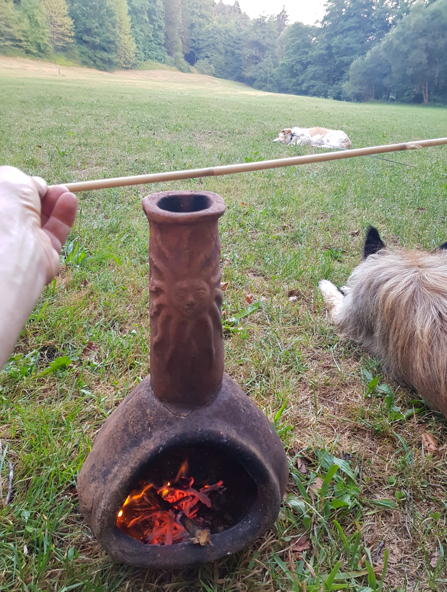

Schäfte begradigen
Ich habe ein neues tool zum Begradigen mittels trockener Hitze... ich mag diese Terrakotta Öfen....

Re: Schäfte begradigen
Bei uns hat richtig VIEL geregnet..

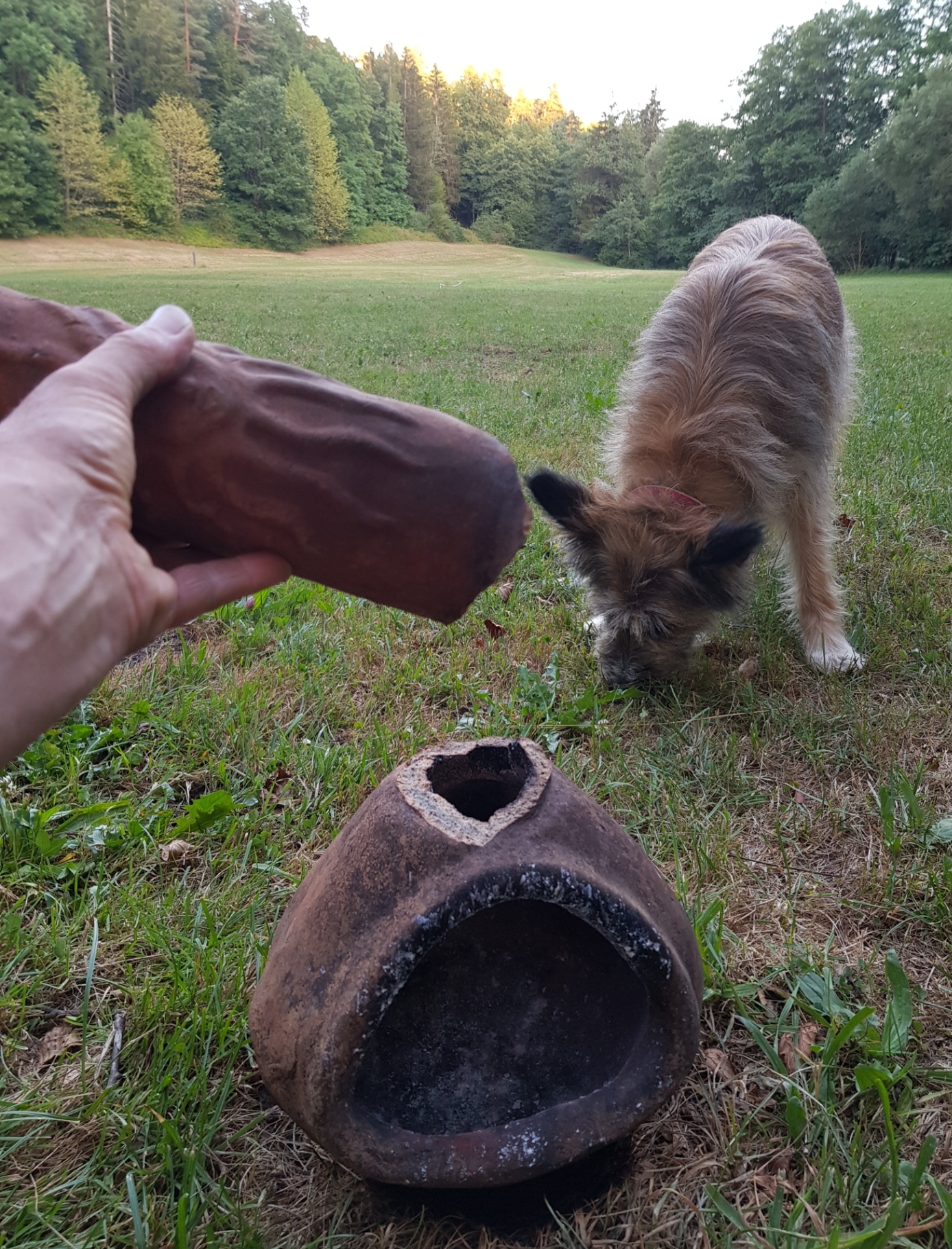

Das ist ja ein süßes Teil
Schade das der Hals abgerissen ist. Hast den du oder der Vorbesitzer wieder befestigt?
Mich würde nämlich interessieren wie man sowas Hitzebeständig reparieren kann.
Feuerfester Mörtel zB.
Ich richte auch dann und wann am Feuer, aber meist mehr mit der HLP
Gut gesehen!
Aber woher weißt Du, dass es eine Vorbesitzerin gab?
Die Antwort ist, bisher garnicht...
So isser viel besser zu transportieren auf dem Fahrrad..
Liebe Grüße
Einfach mit Lehm verkleben und dann brennen/einheitzen.

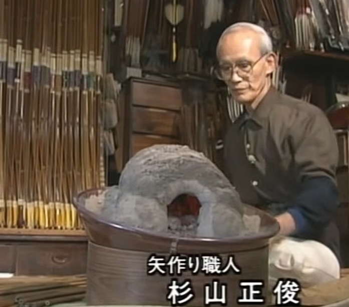

Hi Benzi
Falls Du den Ofen doch mal mit Lehm reparieren solltest, dann modelliere Dir oben am Rauchfang auch gleich noch eine "Kaminhaube" drauf. Das bringt einiges an Wärmeausbeute
Screenshot ist aus diesem Video
https://www.youtube.com/watch?v=gxovt1B_9G8
Hab die Antwort übersehen. Weil es mir komisch vorkam das ein neuer "Ofen" bereits gebrochen und auch schon relativ verrußt ist.
Dann kann der Ofen seinen Zweck des Pfeile begradigens nicht mehr erfüllen
Dafür werden die Schäfte ja über den Rauchfang gehalten.

- kra
- Beiträge: 7177
- Hat gedankt: 214 Mal
- Hat Dank erhalten: 215 Mal
Wenn er eine Haube drauf setzt, die auf beiden Seiten offen ist (um die Schäfte durchzuschieben) geht das sehr gut.
Wobei der Japanische Ofen aus dem Video ja mit einem Stück glühender Holzkohle "geladen" wird, die am Stück abbrennt während Benzis Ofen mit Holz befeuert wird. Der jap. Ofen hat auch eine deutlich längere Hitzezone während Benzis eher einer "Outdoor-Heißluftpistole" ähnelt.
Durch die längere Glutzone des jap. Ofens muß das Richten des Bambus mit einem Biegeholz erfolgen während man beim Benzi-Ofen auch manuell biegen kann.
Der japanische Ofen, den ich natürlich kenne und auch schon hier im Forum mittels Schamottsteinen "nachgebaut" habe, hält seine Wärme über sehr lange Zeit und ist darauf ausgelegt viele Schäfte in einem Brandvorgang zu begradigen. Brauche ich nicht, da ich so viele Bambusstengel garnicht habe...
Der Unterschied zur HLP ist aus meiner Sicht, dass hier in erster Linie Strahlungswärme zum Einsatz kommt und bei der HLP ausschließlich Konvektionswärme ...
Stimmt, das punktuelle erwärmen hat den von kra beschriebenen Vorteil, angeblich aber den Nachteil, dass diese punktuelle Erwärmung gegenüber der vollständigen Erhitzung, Spannungen im Bambus aufbauen soll...
Liebe Grüße
Ob der Unterschied in der Wärmeübertragung zw. HLP und dem jap. Ofen bei der kurzen Zeit, in der die Schäfte der Wärme ausgesetzt sind eine Relevanz hat weiß ich nicht, zweifle es aber eher an. Beim Jap. Ofen ist neben sder Strahlungswärme sicher auch ein Eintrag durch die sehr heiße Luft im Ofen. Und bei der HLP ist der Halm auch im Bereich der Wärmestrahlung der Heizwendel. Insgesamt ist die Erwärmung durch die HLP vermutlich deutlich schonender als direkt im Rohr aus glühender Holzkohle.
Das sich durch das Erwärmen mit der HPL oder ähnlicher Wärmequelle Spannungen im Bambus aufbauen würde ich aber im Dunstkreis von Mythen verorten. Man dreht den Schaft ja permanent in der Wärme und der erwärmte Kern-Bereich ist mindestens 5cm lang wobei zudem der Übergang nach rechts und links fließend ist. Da sehe ich keine Gefahr von induzierten Spannungen.
Aber Danke für die Erinnerung an den Film (die Filme) über den Jap. Pfeilbauer, die werde ich mir wohl mal wieder ansehen wenns kühler ist.
