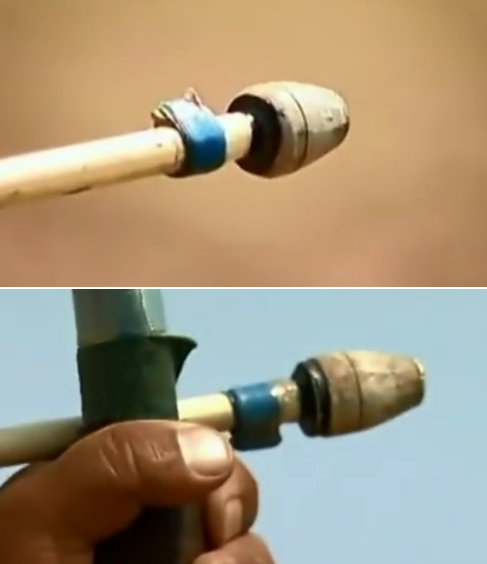

Wie werden mongolische stumpfe Pfeilspitzen gefertigt und aus welchem Material?
Werden sie in verschiedenen Gewichten gefertigt oder dient das am Pfeilschaft angebrachte blaue Bändche zum Feintuning des Gewichts ?

Der in dem Video erzaehlt bei 1:19 was von Horn. Die auf deinem Foto sieht gedrechselt aus.

ich hab eben mal auf FB in der ATARN Gruppe nachgefragt, die Anwort lautet Hufhorn
die Streifen sind mMn eine Auszugskontrolle...

auch das Horn vom Schaf oder Geweih vom Reh wurden laut ATARN verwendet

Die Spitzen habe ich vorerstmal aus 22 mm Buchenholz Dübelstäben nachgebaut.
Gefertigt wurden sie für Carbonpfeile, in die Zentrierung ein Accu Light Insert geklebt und darin einen UNC-Gewindestift
so lassen sie sich auf alle möglichen Pfeile aufschrauben (sofern man vom Spinewert noch genügend Luft nach oben hat, da die Spitzen mit ca 178gn den Schaft weicher machen). .
