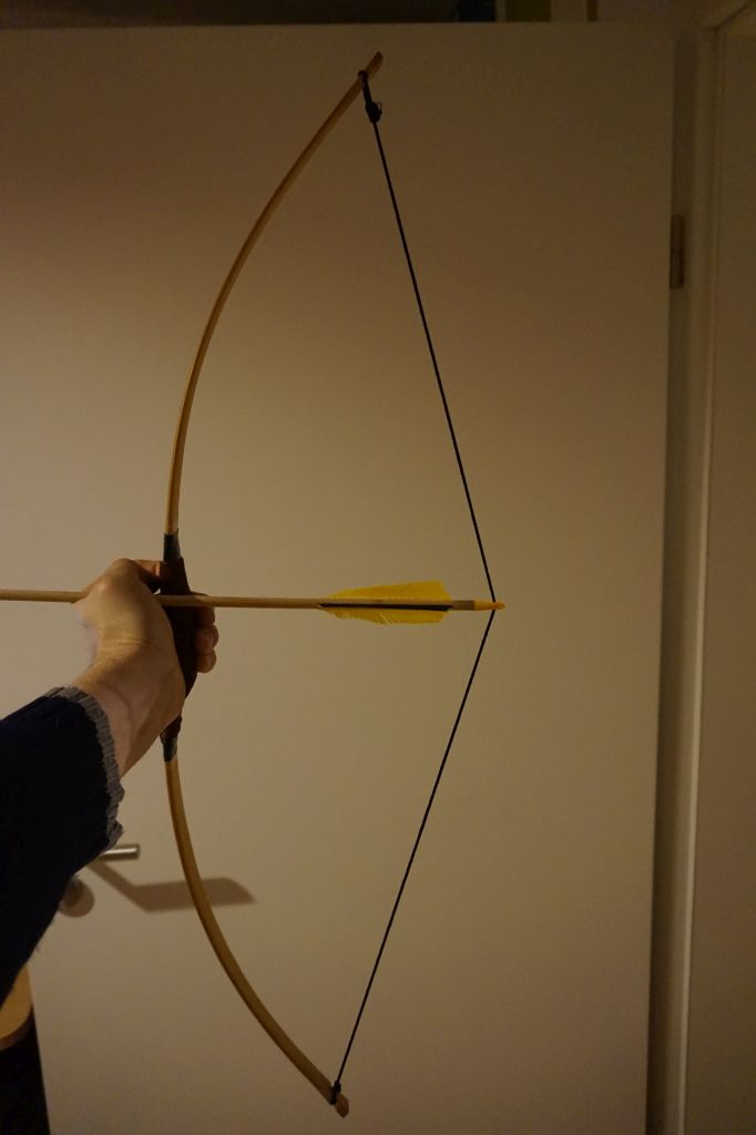

Vorhin fix aus dem Bambusrohr einen Versuchsbogen gebaut.
Rohr gesechstelt und auf 1,5cm halbpyramidal zulaufen lassen, 10cm langes Rundhölzchen als Griffverstärkung rangebabbt.
45cm Pfeil geht super... Muss nur statt 10mm Buche 8mm Kiefer bauen.
Eine meiner 2 Damen (viereinhalb) macht da locker n Fulldraw.
Wirft die Pfeile für Kindergartenverhältnisse mehr als weit genug.
Obwohl ich evtl noch von 6 auf 10 cm Rohre umschwenke um den Rücken noch etwas gerader zu bekommen und nochminimal mehr Power auf grund der dickeren Wandstärke zu haben.
Wenn ich die ersten 10 fertig habe mach ich mal eine Präsi....
