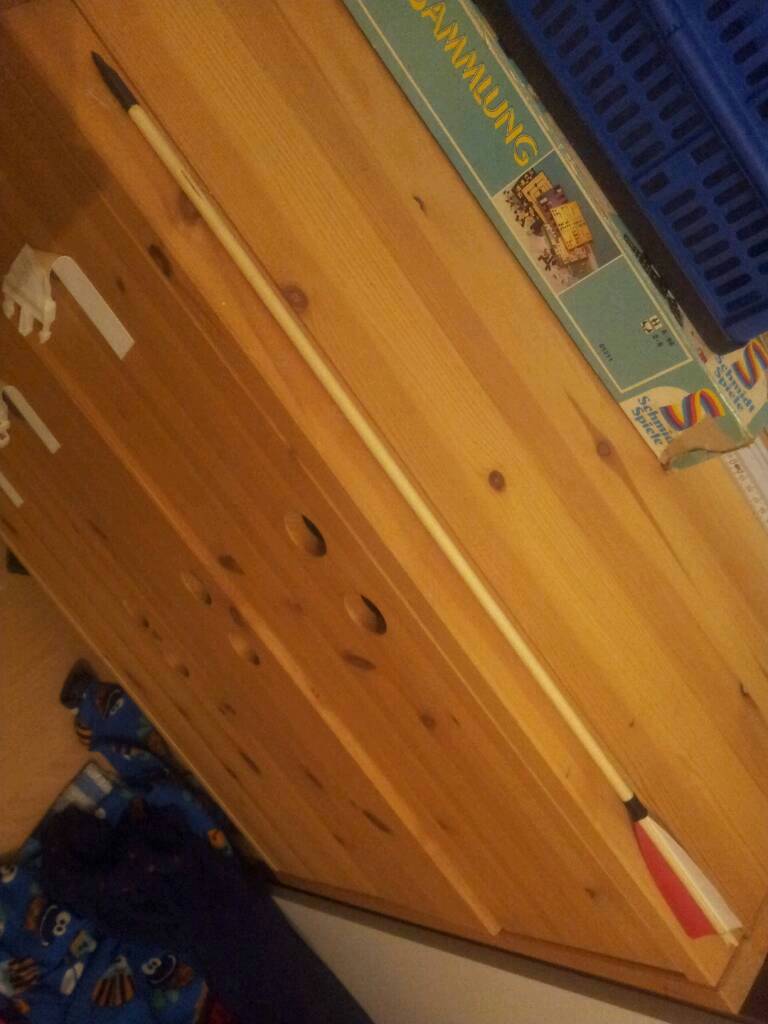

Hallo
Nach längerem tritzen meines Sohnes habe ich begonnen für ihn Pfeile zu bauen.
Jetzt zu meiner Frage:
Ist das so in Ordnung oder sieht einer von euch auf Anhieb gravierende Mängel?
Bis auf die zu weit hinten angebrachten Federn. :(
Das habe ich erst hinterher realisiert.
Und muss ich am den Federn und am der Nocke wickeln oder brauch man das nicht?
Danke
Alex
PS: sind 60 cm lang mit klebe Spitze und aus kiefer.
Zuletzt geändert von ice367 am 03.01.2015, 14:42, insgesamt 1-mal geändert.
Nichts ist so beständig wie die Lageänderung.
Beiträge: 2904
Re: Erster gebauter Pfeil
Beitrag von Benedikt »
Selfnocks müssen IMMER gewickelt werden.
Ansonsten besteht die Gefahr, dass der Pfeil von der Sehne eiskalt gespalten wird :P
Federn müssen hinten nicht gewickelt werden, nur vorne sollte man es machen, da man sonst auch schnell eine Feder im Handrücken stecken hat ::)
Wer will, kann auch durch die Federn wickeln, gibt zusätzlichen Halt (ich z.B wickle meine Federn nur, und benutze gar keinen Kleber. Hab noch nie eine Feder verloren :P ) und sieht schön aus :)

Sateless
Beiträge: 4183
Beitrag von Sateless »
Sieht so aus, und die Federposition finde ich für mich auch gut. Schade, dass du damit nicht zurecht kommst.

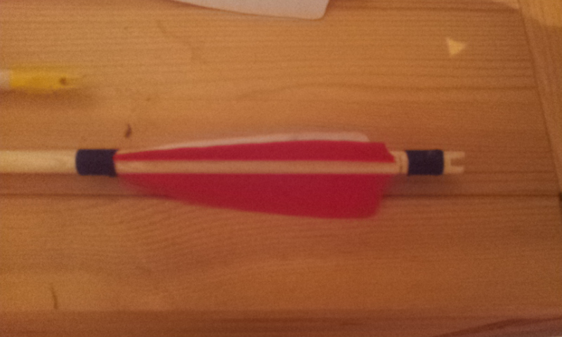

ice367
Beiträge: 42
Registriert: 20.12.2014, 16:01
Beitrag von ice367 »
Danke für die Antwort
Das mit der Feder wollte er so, ich würde sie auch nicht nehmen. ;)
Also auch für den Kinderpfeil an der Nocke wickeln habe ich das richtig verstanden?
Alex

ice367
Beiträge: 42
Ok Danke.
Ist das so gut?
Alex
Beiträge: 2904
Jep :)
Und der Abstand zwischen Nocke und Feder sollte eigentlich reichen, um beim Greifen net immer in die Federn zu langen.

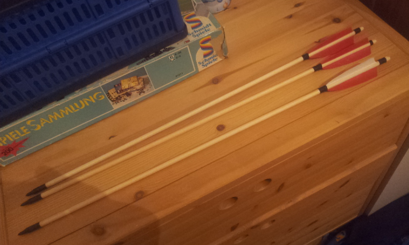

ice367
Beiträge: 42
Danke
Ich bin jetzt auf 2cm gegangen ich weiß das mein Sohn auch mit dem kleinen Abstand klärt kommen würde aber er wächst so schnell und vielleicht kann man die den länger verwenden.
Obwohl ich nicht denke das sie lange halten :P
Alex
Die Ausbeute des Abends ;)
Gornarak
Beiträge: 3476
Beitrag von Gornarak »
Die Übergänge an den Nocken könnten alle deutlich abgerundeter sein. Ansonsten aber schön geworden. Spine und Gewicht sind einigermaßen dicht beieinander?
Jophipa
Beiträge: 303
Registriert: 30.03.2014, 17:14
Beitrag von Jophipa »
Sieht so aus als wären alle unterschiedlich lang ?? Kann das sein ??
Oder sind welche für Dich und Deinen Sohn ??
Sonst hast Du das aber gut gemacht mit der Wicklung an der Nock ;D

ice367
Beiträge: 42
Hallo
Wenn ich ehrlich bin ich weiß es nicht vom Gefühl her sind sie so wie die Pfeile die ich vorher hatte aber habe weder die Ahnung noch Ausrüstung um es zu messen beziehungsweise zu wiegen.
Was meinst du mit weicher im Übergang also noch weiter abrunden?
Nee es sind alle Gleichlang es wirkt nur auf dem Foto so.
Alex
walta
Beiträge: 5016
Beitrag von walta »
Selfnocken müssen sauber gebaut werden. Also schön mittig, quer zur Maserung, alle Kanten abgrundet. Eine gut gebaute Selfnocke braucht nicht gewickelt werden. Das ist erst bei Zuggewichten so ab 60 Pfund und mehr zu empfehlen.
Walta
killerkarpfen
Beiträge: 2855
Beitrag von killerkarpfen »
@Walta
Jein!
Im Grunde hast Du vielleicht recht. Doch diese Antwort einem Anfänger zu geben finde ich sehr gewagt und nicht ganz richtig.
Es gibt genügend Faktoren die eine einfache Nocke zum "platzen" bringen. Wenn beispielsweise eine Nocke nur etwas klemmt, bei einer etwas dickeren Sehne kann die schon beim einnocken spalten. Selfnocks gelingen mir auch nicht immer alle auf Anhieb in ihrer Breite. Da sind auch schon mir welche eingerissen. Mit einer Schutzwicklung passiert das auf alle Fälle nicht.
Ich mache viele Selfnocks und habe auch eine gewisse Erfahrung, auf eine Wicklung verzichte ich aber nie.
Es sei denn man macht Horn-Inlays wie hier.
Eine geplatzte Nocke führt beim abschiessen zu einem Leerschuss :o , das macht nicht jeder Bogen mit! :-\
