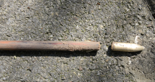

Hallo zusammen,
vor einer Weile habe ich Lärchenpfeile gebaut, die mir wirklich gut gefallen. Leider werden sie nach und nach dahingerafft durch Treffer auf Steine in der Erde oder heute durch einen grossen Betonklotz, und zwar so:
Immer das Selbe, sie brechen direkt hinter der Spitze. Wenigstens hat der Betonklotz etwa gleich viel Material verloren
Aber ist das normal, dass Schäfte so brechen? Oder ist das Holz schlecht? Die Pfeile sind 750 grain schwer, Barrelform, Distanz 25 m (dh die Pfeile haben sich unterdessen stabilisiert), Zuggewicht um 45#. Einschlag nicht ganz senkrecht, vielleicht 10 bis 20 Grad schräg.
Simon
Simon

Ja, die Stelle ist gern genommen. Gerade bei Steintreffern. An der Übergangszone Metall-Holz konzentrieren sich beim Aufprall dann alle Kräfte und knack.
Lösung im aktuellen Fall: TopHat Alu-Verlängerungsspitzen kaufen.
Pfeilgewicht und Spine bleiben gleich und gut.

Granjow hat geschrieben:Aber ist das normal, dass Schäfte so brechen?
In der von Dir verwendeten Kombination, - Ja!
Du hast im Verhältnis sehr schwere Pfeilschäfte und dazu vergleichsweise leichte Spitzen. Diese Kombi sorgt für einen "relativ" schlechten FOC. Die Pfeilspitze sollte mindestens ein fünftel, besser ein viertel des gesamten Pfeilgewichtes ausmachen. So kommt man auf einen FOC von über 10% und der Spitzenbruch wird schnell weniger.
Zu dem Bruch kommt es weil der Pfeilschaft noch nicht in der "Spur" der Pfeilspitze fliegt, man sagt auch: "Eine schwere Spitze zieht den Pfeil gerade". Trifft so ein Pfeil auf ein Hindernis bremst die Spitze und der nachfolgende Schaft schiebt weiter nach vorne. Entscheident dabei ist, dass der Massenschwerpunkt des Pfeiles, das ist der Punkt wo der Pfeil in der Balance ist, genau auf die Spitze drückt. Ist das der Fall passiert nicht viel, allenfalls verbiegt die Spitze. Schiebt der Massenschwerpunkt aber schräg neben die Spitze, dann wird der Pfeilschaft direkt an der Kante der Tülle abgeschert. Das ist so ähnlich als wenn Du die Pfeilspitze in einen Schraubstock spannst und dann seitlich am Pfeilschaft ziehst.
Also schwere Pfeile benötigen eine schwere Spitze!

Re: Beton-/Steintreffer: Sollten Pfeile das aushalten?
Dirk M hat geschrieben:Granjow hat geschrieben:Aber ist das normal, dass Schäfte so brechen?
Danke, Dirk, wieder etwas gelernt!

Wenn Bogen - Pfeile - und Schütze gut aufeinander Abgestimmt sind, dann sollte der Pfeil schon nach 5-6 m so fliegen, das der Massenschwerpunkt in der "Spur" der Pfeilspitze fliegt.
Wird so ein Pfeil brutal gestoppt (am Stein), verteilt sich die Energie über den ganzen Pfeilschaft und der hält oder bricht an seiner schwächsten Stelle. Trifft aber ein schräg fliegender Pfeil auf ein hartes Hindernis, drückt die Masse des Pfeiles neben die Spitze und alle Energie sammelt sich an den Drehpunkt, wo die steife Spitzentülle in den elastischen Pfeilschaft übergeht, der Effekt ist ebend, der uns allen bekannte Spitzenbruch!!
Fliegt der Pfeil nach über 15 m immer noch schräg, stimmt etwas ganz und gar nicht, entweder der Spine ist total daneben oder aber ebend der FOC ist Grenzwertig niedrig.
Wer besondere Effekte mag, kann ja mal einen Pfeil mit 0% FOC und einer zweifach Befiederung direkt in der Pfeilmitte bauen!

Danke für die Antworten! Zum FOC: Der Schwerpunkt liegt 36 cm hinter der Spitze, die Pfeile sind 80 cm lang, also nur 5 %. Dann versuche ich es beim Nächsten Pfeilsatz mit einem weiter nach vorn versetzten Schwerpunkt. Schwerere Spitzen als 125 gr bietet TopHat aber nicht an was macht ihr denn an solche Pfeile?
Die Schäfte sind bei der Spitze vor allem zugeschliffen und dann ganz leicht komprimiert (Lärchenspätholz komprimieren ist etwa so aussichtsreich wie eine Bergspitze, die in einer Wolke steht).
