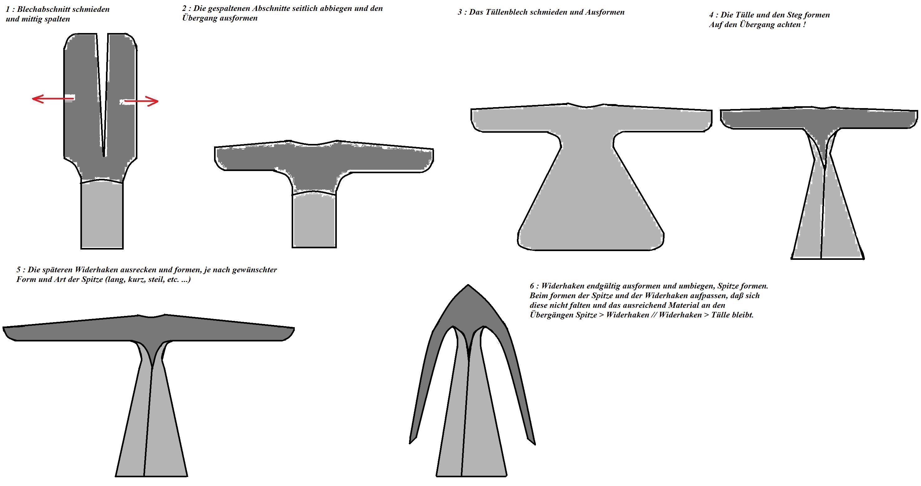

Natürlich hast Du recht, normalerweise legt man da eine Spaltplatte unter... Wenn man es allerdings nur ab und an mal macht und dabei auch etwas vorsichtiger vorgeht, damit man die Meißelklinge nicht in die Amboßbahn donnert, geht es ausnahmsweise auch mal ohne (vor allem dann, wenn man keine hat... )
Ein kompletter Buidalong isses zwar nicht gerade, eher eine Skizzierung der einzelnen Arbeitsschritte, aber vielleicht reicht das ja schon, daß Du damit etwas anfangen kannst...

Aja ausserdem ich mein du hast auch mal Spitzen mit Wiederhaken gemacht da würd ich gern auch en Buildalong haben, wenn schon Wunschstunde ist
acker hat geschrieben:Kann ich den nun in den How To stellen oder kommt da noch etwas wichtiges Eddy ??
eddytwobows hat geschrieben:@acker...
Nachlegen kann ich ja immer noch...

Guter Punkt, Neumi. Ich tu mich ehrlich gesagt mit den Nummern noch ein bissl schwer und muss immer erst nachschauen. Meiner sieht dem, den der Eddy da im 2. Post zeigt einigermassen aehnlich. Also nichts besonders aufwaendiges. So gut bin ich mit dem Hammer (noch) nicht. Aber deine Angaben helfen mir schon mal weiter. Danke.

Den bodkin in eddys 2. post würde ich als Typ 8 ansehen.

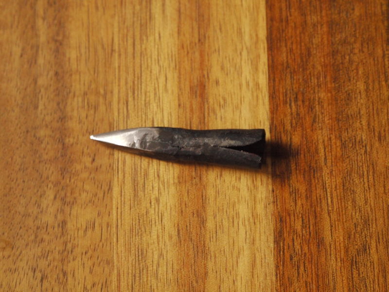

Hier noch mein Erstversuch:
Noch ein bissl fett und unelegant und mehr Schulter braucht er auch noch. 280gr, 2" lang, fuer 3/8" Schaft
