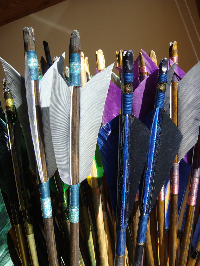

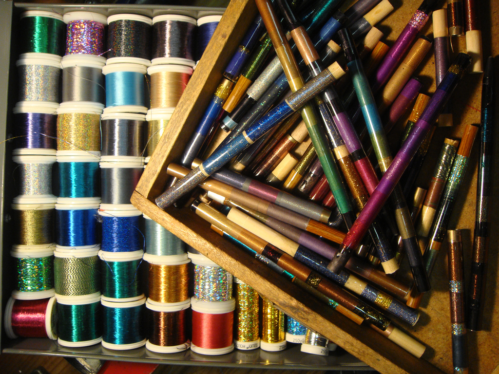

Eine weitere Designidee Idee wären evtl Wicklungen... da gibt es viele metallische oder holographische Garne und Filme...
Im Bild unten spitzt z.B. eine Ecke "Eisvogel-farbenes" holographisches Garn unter der Schublade heraus...
Könnte mir vorstellen, dass etwas in der Art als Akzent im Flug auch recht nett schillert. ::)

wunderschön, bin total begeistert - genau so etwas wie diese Pfeile schweben mir vor... :D
älterer Thread Pfeilpräsentation aus 2012 von klaus1962:
viewtopic.php?f=16&t=14168&start=405
und über die Weiterverlinkung sind auch noch fast alle meine Fragen beantwortet ;D
@ shokunin : Du hast ja schon damals auf die schillernde Wicklung hingewiesen - geniales Anschauungsbeispiel.

Danke. :) Freut mich, wenn Dir meine Pfeile gefallen.
Die sind zwar sehr robust (bis auf einen sind noch alle heil), aber von der Perfektion der Pfeile von Shokunin sind sie meilenweit entfernt. ;)
PS: die hellblauen Federn stammen von einem überfahrenen Schwan und ich habe sie mit Wäsche-Färbe-Mittel (erhältlich in jedem Farben- und Künstlerfachhandel) eingefärbt. Als Cresting habe ich blauen Metallic-Lack für KFZ-Felgen benutzt.
