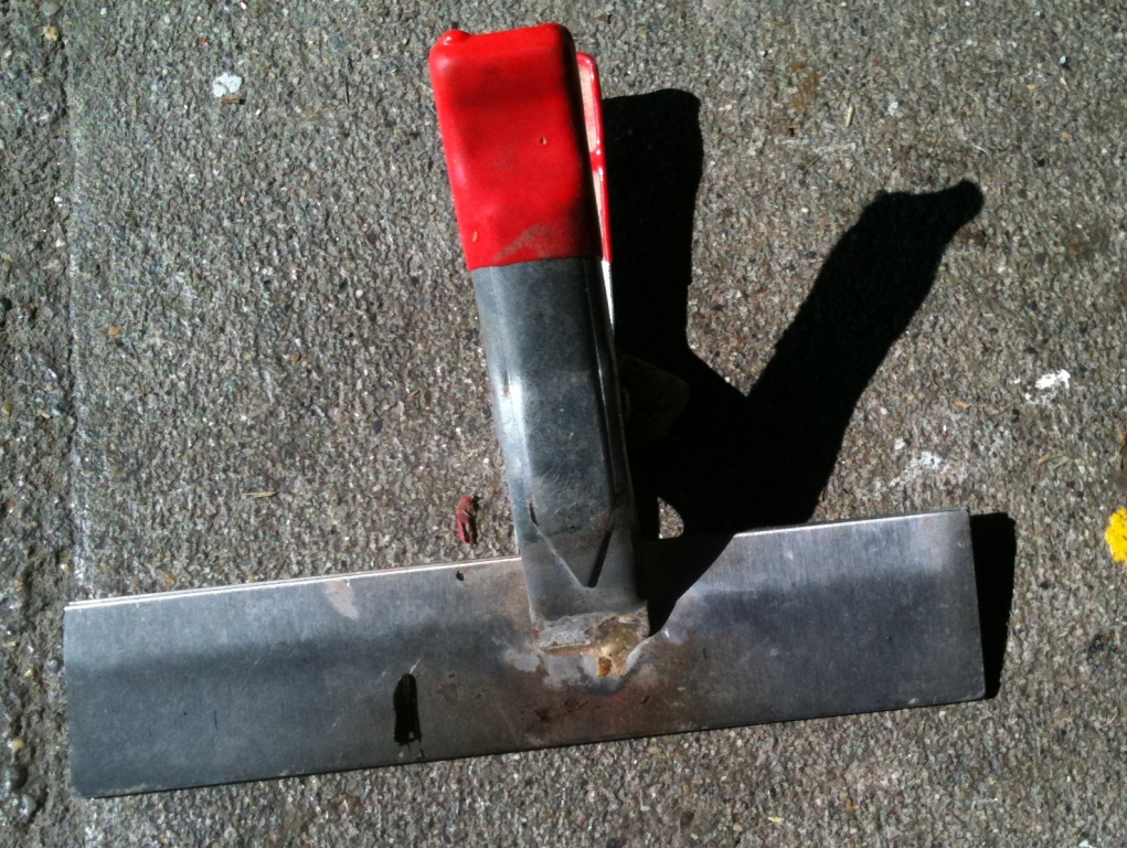

Für spezielle Arbeiten habe ich mir eine spezielle Federklammer gemacht. An einer Leimklammer aus Stahlblech aus dem Baumarkt habe ich zwei dünne Blechstreifen mit Hartlot angelötet. Sieht fast gleich aus wie eine Klammer vom Befiederungsgerät. Mit dieser Klammer kann ich viele heikle Arbeiten ausführen, wie Federn Richten schleifen und vieles mehr. Kostet mich 2-3 Taler und 10 Minuten Aufwand. Die ist Hitzebeständig stabil und einfach ersetzbar.
Manchmal klemme ich diese erneut über die montierte Feder und föhne den Pfeil. Wird der Teer weich ist die Feder schon gerichtet

Birkenteer ist nicht so meins, aber deine Klammer klingt interessant. Zeig doch bitte mal Bilder, v.a. was du da gelötet hast. Vielleicht kann ich die ohne Hartlöten nachbauen.

Meine Spezialklammer,
Copyright by KK :D

Ist das eine Elsterfeder? Hmm, ja. So ähnlich hab ich mir das gedacht. Danke.
