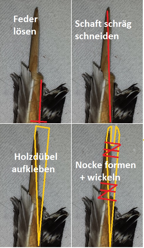

Mach die Federn runter,
Spitze ab und als Spleissvorrat beiseite.
Dann machst dir nen neuen, ist zusammen gerechnet in einer Stunde aus ner Leiste fertig vor dir.
Und da setzt du dann das Horn mit der Maserung,
So liegt die Sehne dann nachher quer zur Maserung.
Und achte drauf das die Maserung nicht ausläuft.
Muss gestehen das ich es auch nicht immer mache. Dann nehme ich aber immer das auslaufende Ende für die Spitze.
Unsere Schäfte sind halt nicht aus Laden, sondern von der heimischen Werkbank.

Ich habe schon Pfeile (allerdings im Zuggewichtsbereich 50#!) so repariert:
Kleber: Epoxi.
Kleber: Epoxi.

Ok danke werd ich evtl ausprobieren. Mehr wie brechens kann nicht
- Benedikt
- Beiträge: 3092
- Hat gedankt: 3 Mal
- Hat Dank erhalten: 80 Mal
Re: Geplatze Nocke was tun?
Hmm...stimmt, mehr wie brechen geht nicht.
Nur das eine geplatzte Nocke beim Anschuss einem Leerschuss gleichkommen kann
Ich würde es, gerade bei so hohem Zuggewicht, nicht riskieren!
