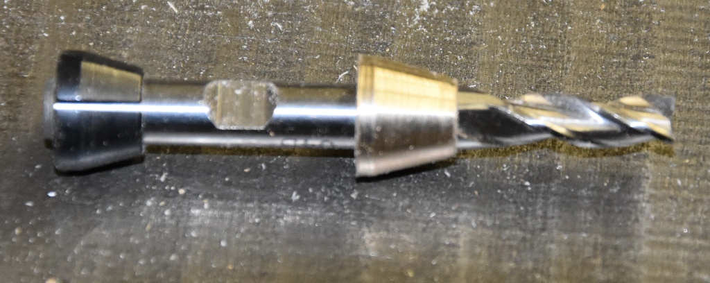

Ich habe mir einen neuen Fräser gekauft. So einen

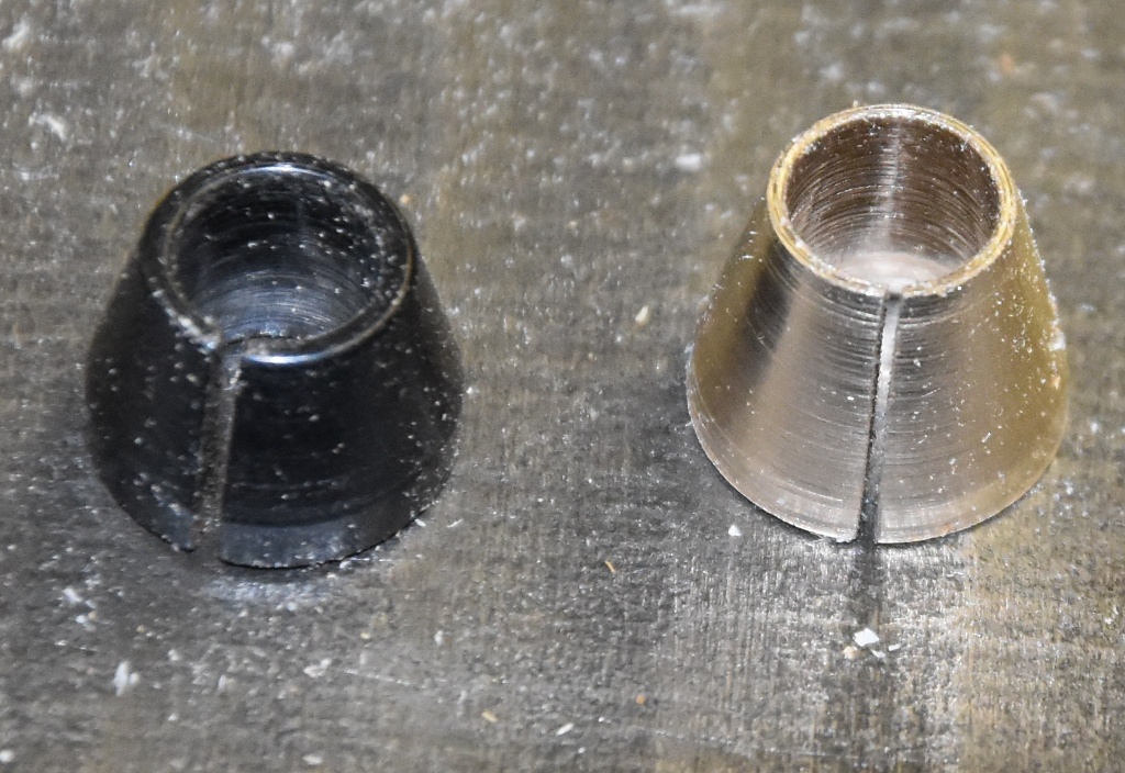

Die Spannzange des Fräsmotors passte anfangs natürlich nicht, 6.32mm sind keine 6.0mm. Also musste ich mir zuerst eine entsprechende Spannzange aus Messing drehen um den Schaft aufzunehmen.

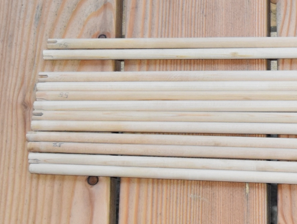

Jetzt habe ich zwar immer noch eine relativ rauhe Oberfläche doch wenn ich den Schaft mit feinem Sandpapier anschleife ist er glatt genug. Die verbleibenden Riefen hoffe ich wirken wie die kleinen Dellen im Golfball für einen geringeren Luftwiderstand.

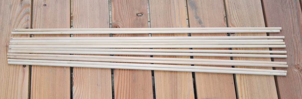

Die ersten 12 Schäfte, gebarrelt in weniger als einer Stunde gemacht, inklusive Selfnock.
Das ist Musik
Ich danke für Eure Hilfe denn das Problem war wirklich das Rattern. Nur glaube ich es war der Fräser, denn der hat idealerweise so eine Nut im Schaft. Diese Nut kam gerade im Bereich der Spannzange zu liegen. Das muss ihn in aus der Achse gebracht haben. der Neue Fräser trotz eigenbau Spannzange läuft viel ruhiger.
Jetzt kann ich das Teil noch optimieren.
Das ist Musik

Corpus delicti
Ja ich habe nur so eine Schlosserdrehbank

Ja, diese Metallfräser sind für eine sogenannte Weldonwerkzeugaufnahme gerichtet. Sie passen aber auch in die ER-Spannzangen, weil die länger sind und diese Fläche überdecken.
Bei einer so kurzen Holzfräsen-Spannzange ist das natürlich schlecht, wenn man die Weldonfläche genau mit deren Spalt zusammenbringt.
PS: deine Messingspannzange ist "trotz Schlosserdrehbank" sehr sauber geworden.
