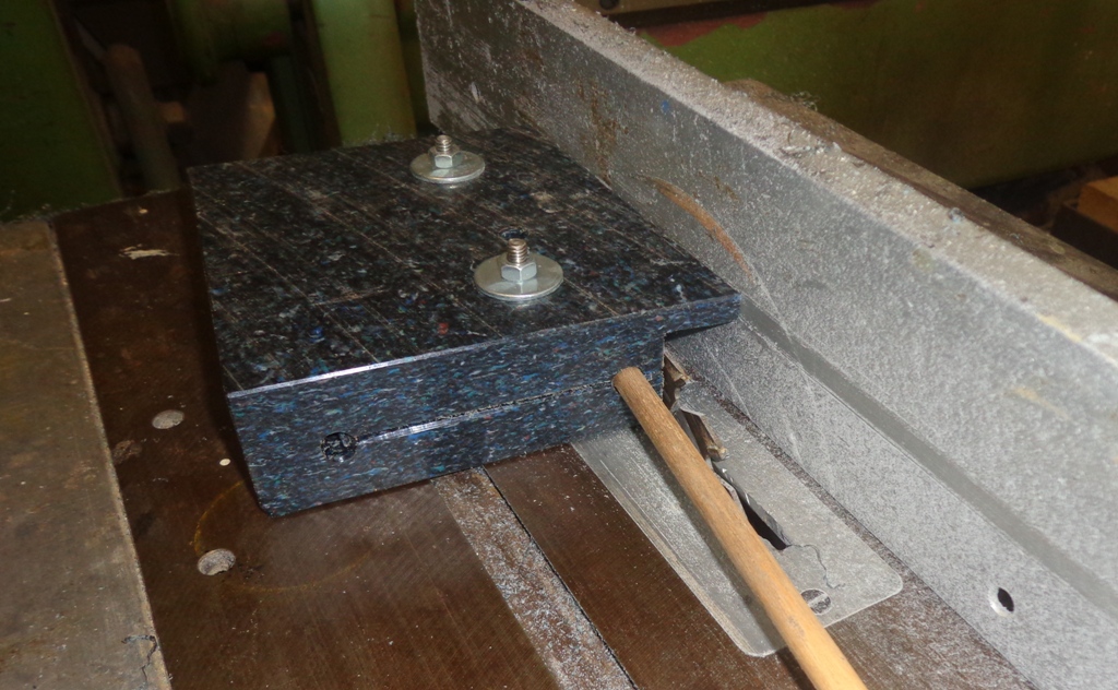

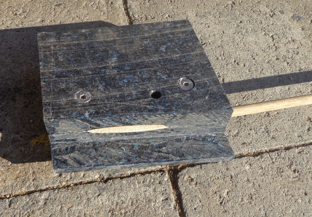

Zum rationellen sägen von gebrochenen Schäften habe ich mir eine neue Lehre gebaut. Damit kann man einfach und schnell auf der Kreissäge seine Schäfte und die dazu benötigten Reparaturstücke mit der nötigen Schräge zusägen.
Die im Handel erhältlichen Spleissrohre waren mir immer zu komliziert. Das sebstgemachte Spleissrohr ging schon besser nur mit enormem Zeitaufwand. Also musste etwas neues her.

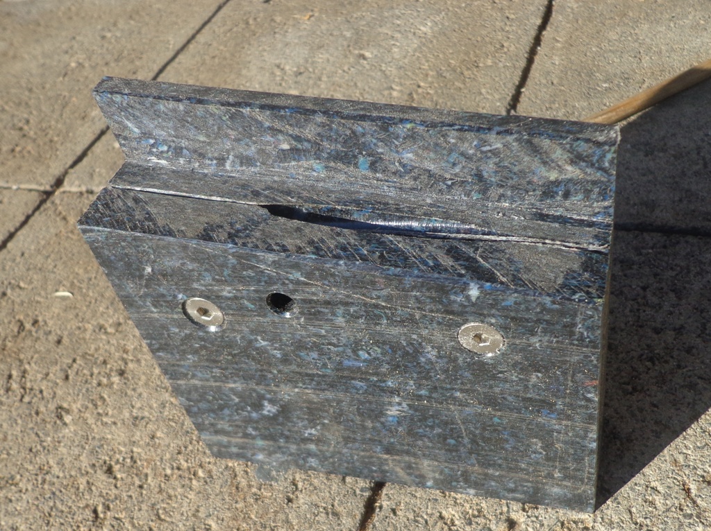

Ich habe einmal ein gutes Stück Kunststoff ergattert das sich zu diesem Vorhaben bestens eignet, obwohl sich diese Lehre auch aus Holz oder Faserplatten anfertigen lässt.

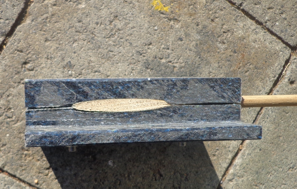

Schnittwinkel ist 7°. Das ergibt bei einem 11/32 Schaft 65mm Klebefläche. Das reicht wenn man mit Epoxy verklebt.
Die Schnittflächen sind bereits fertig und brauchen keine weitere Bearbeitung mehr. Auch die Kanten reissen durch die Führung nicht aus.

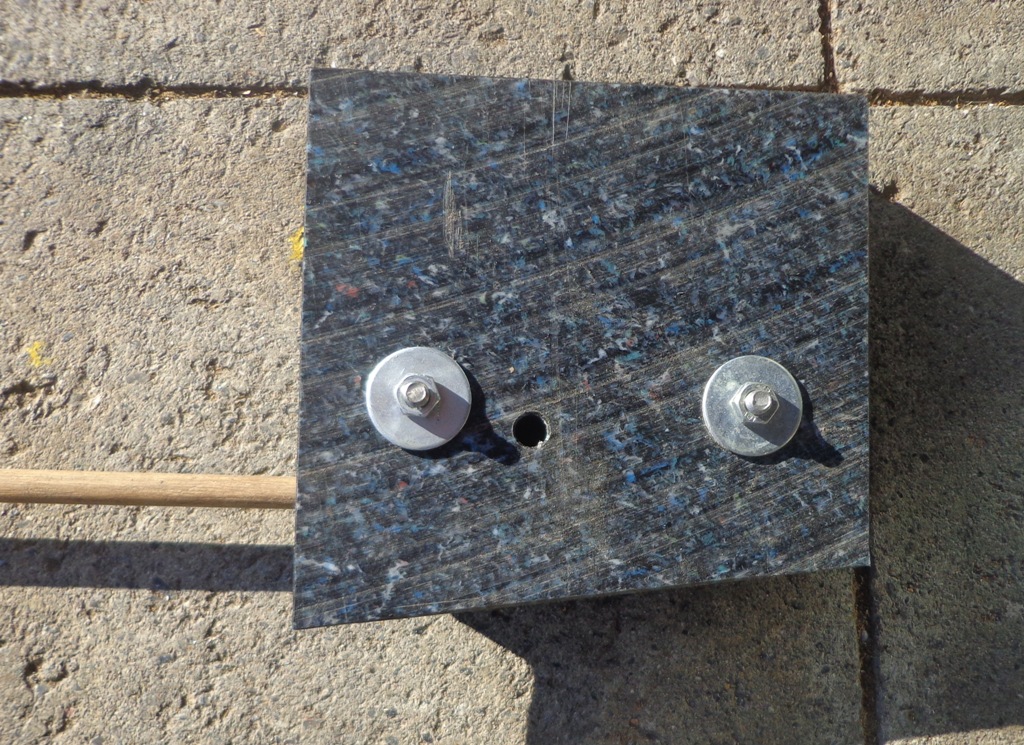

Das einzige was noch fehlt ist eine Flügelmutter zum klemmen des Schaftes.

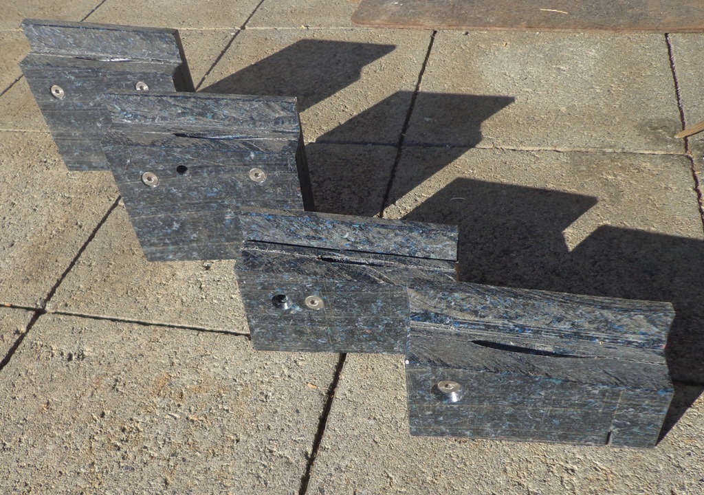

Und weil es so schön war... Die ganze Kollektion.
Im Vordergrund stehen mein Prototyp und meine neue Lehre für 5/16
Die grösseren sind mein erster Auftrag
