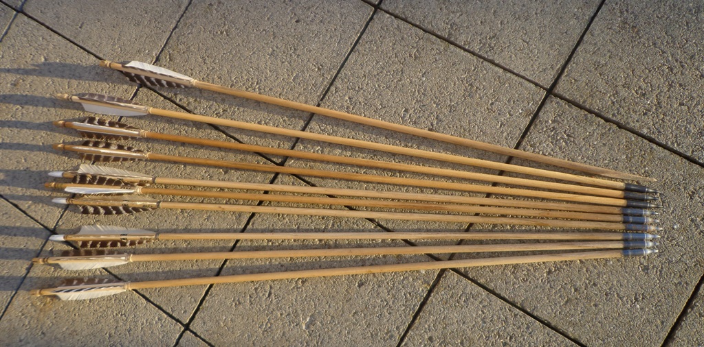

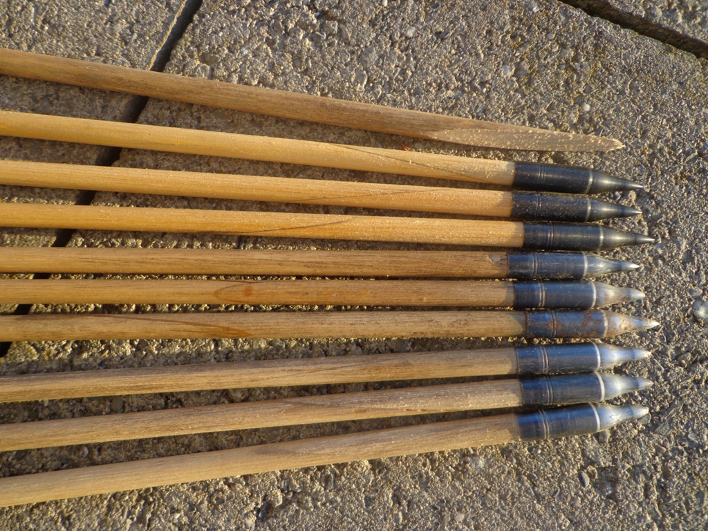

Sicher doch
Der Pfeil in der Mitte musste schon zwei Mal repariert werden
Die untersten vier waren schon im Einsatz
