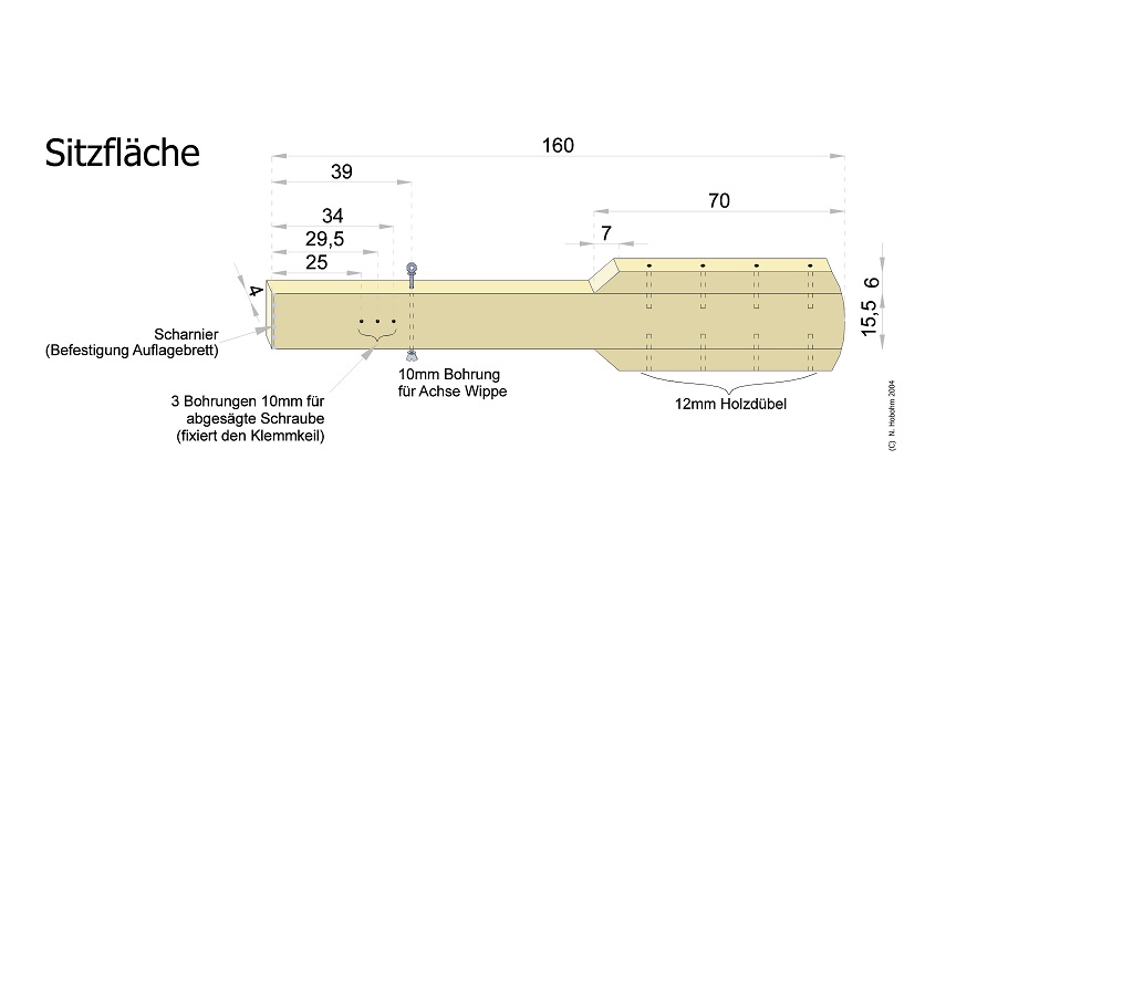

Re: Schnitzbank Länge??
Hallo Mallefix
Ich habe die Schnitzbank aus der TB nachgebaut und hab dir mal die Seite mit den maßen kopiert.
Ganze Pdf ist leider zu groß.
Komme damit Super zurecht,
Bei Längeren Bögen kann man auch mal einen 1/2 bis 3/4 WA mit der Ziehklinge bearbeiten.
Ich hoffe es hilft dir bei deinem Längenproblem.
Grüße Tony
- ralfmcghee
- Beiträge: 2019
Genau die habe ich mir auch gebaut und bin ganz zufrieden mit dem Teil. Nur von der Sitzfläche ist ein ordentlicher Span abgesplittert, nachdem die Schnitzbank einen Pfeil abbekommen hat. Das tut der Liebe aber keinen Abbruch.
