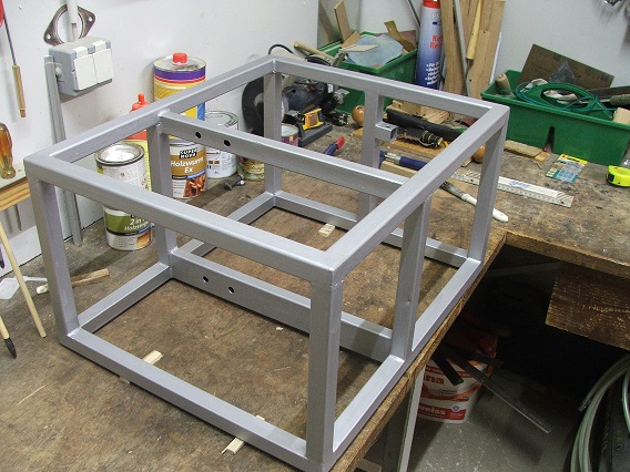

Alles fing damit an das ich meine Frau überzeugen wollte einen Glaslangbogen zu schießen da sie nicht über den Handrücken schießen möchte. Dadurch ist sie beim Turnier also aus der Primitivbogenklasse raus und muß zu den Langbögen mit Glas. Mit ihren 30#@26" wäre sie mit einem Glasbogen besser dran als mit einem Holzbogen. Bessere Wurfkraft mit leichteren Pfeilen machen sich bei größeren entfernungen halt besser da sie ja gegen Glasbögen antritt. Ihr Kommentar, nein ich schieße nur selbstgebaute von dir keine gekauften.
Also was soll ich sagen jetzt habe ich auch noch den Glasbogenvirus und dazu braucht man ja auch so einiges. Für die Laminate ging ja noch der Bandschleifer. Aber fürs Griffstück?
Also auf dem Schrott ein paar Profile und in der Bucht einen Motor - 20 mm Welle - passende Stehlager - Riemenscheibe mit Taperspannbuchse und nen Passenden Riemen. Schweißgerät aus dem Schrank und einen Rest Farbe und los geht´s.
Ist noch nicht ganz fertig, aber habe schon mal probiert und bin voll zufrieden. Es fehlen noch ein passender Schalter, eine Halterung fürs Saugerrohr und an den Seiten ein paar Winkeleisen mir Langloch für den Längsanschlag damit die Zwingen wegkommen.
Später lässt sich noch eine Welle mit Aluzylinder nachrüsten. Im Abstand passend zu einem Banschleifer Band erhält man dann einen kleinen Kantenschleifer.

Der Trommelschleifer gefällt super! Vor allem die "simple" Anordnung von Motor und Welle laden quasi zum nachbauen ein.
Was ich mir noch besser vorstellen würde, ist eine Arbeitsplatte mit festerer Oberfläche, zb. nen Reststück Küchenarbeitsplatte mit Schichtstoff oder irgendwas aus Metall. Bei der Spanplatte haette ich bedenken wegen Anfälligkeit auf Feuchtigkeit, Durchbiegen, Verschleiß.

achtel hat geschrieben:Was ich mir noch besser vorstellen würde, ist eine Arbeitsplatte mit festerer Oberfläche, zb. nen Reststück Küchenarbeitsplatte mit Schichtstoff oder irgendwas aus Metall. Bei der Spanplatte haette ich bedenken wegen Anfälligkeit auf Feuchtigkeit, Durchbiegen, Verschleiß.
Mein Material der Wahl bei für solche Anwendungen - Siebdruckplatte. Eben, gerade, wasserfest verleimt, eine glatte und eine rauhe Oberfläche. Bekomme ich bei meinen örtlichen Baumärkten wie ich möchte zugeschnitten.

Was zum Tunen braucht man immer. Ich glaub Luetze und ich haben einfach bisschen Reste-verwertet zum ausprobieren.
Aber danke für die Tipps mit den Sieb-Druck-Platten.

Wieviel Watt hat den Motor ?
Sieht mir nach 1-Phasen 230V Motor aus.
Hoffentlich ist der nicht zu schmalbrüstig. So eine Schleifwalze bremst ganz schön.

Schön das das gute Stück Interesse weckt, und danke für die Anregungen.
Also mit der Siebdruckplatte habt ihr absolut Recht. Die Spanplatten hatte ich halt gerade da und mussten so als Prototype herhalten. Damit wenig Schleifstaub auf das Lager durchs Loch fällt hat die 22 mm Grundplatte nur ein ca. 25 mm Loch, und darauf habe ich noch eine 10 mm Platte mit einem 67 mm Loch. Die Welle und der Zylinder sind so ausgerichtet das der Zylinder ca. 7mm in der 67 mm Bohrung versenkt ist. So lässt sich das Werkstück ohne Rand am unteren Ende Schleifen und es fällt fast nichts durch. Wenn es nötig wird werden die Platten dann ersetzt.
Achtel, die Form ist schon fertig, habe gestern noch ein Glaslaminat aufgeklebt und nun ist sie bereit. Habe die Form mit der Stichsäge ausgeschnitten und dann auf einer großen Platte am Festmontierten Bandschleifer geschliffen. Der Trommelschleifer war noch nicht fertig. Den Riemen spanne ich mit einer Schraube, siehe Bilder.
Klaus, du hast recht, 1 Phasen 230 V, 1400 Umdrehungen, 350 Watt Motor. Ich kann mit der Hand an der Welle den Motor Stoppen aber mit dem 60 mm Zylinder und Moderatem Vorschub schleift er prima bis 0,5 mm Abtrag. Zum Glück , sonst hätte ich ein Problem. Für eine Aufrüstung mit zweiter Welle als kleiner Kantenschleifer muß aber was Stärkeres her, so 900 bis 1200 Watt.
Der Zylinder hat 60 mm Durchmesser ist 100 mm Hoch und mit 10mm Schraube an der Welle Befestigt. Das SchleifPAPIER ist nur mit doppelseitigem Klebeband ohne Klemmnut befestigt und funzt.

Mir kam der Motor deshalb so bekannt vor, weil genau so einer in meiner Billig-Standbohrmaschine eingebaut ist. Den kann auch ein 35mm Forstnerbohrer wunderbar zum stehen bringen.luetze hat geschrieben:Klaus, du hast recht, 1 Phasen 230 V, 1400 Umdrehungen, 350 Watt Motor. Ich kann mit der Hand an der Welle den Motor Stoppen ....
Ein 3-Phasen Motor zum Austausch liegt schon lange zu Hause. Aber ich schieb es immer wieder auf, die kleine Maschine umzurüsten, weil ich, wenn's drauf ankommt, dann zur "Großen" gehe.
Tip: Wenn Du "aufrüstest", dann schau Dich nach was 3-phasigem um. Die haben bei gleicher Aufnahme-Wattzahl erheblich mehr echte Power.
Ansonsten, mach weiter so. ***Daumen hoch***

Klaus, danke für die Informationen, das wäre meine nächste Frage gewesen. Habe nämlich in der Einbaugröße nichts kraftvolles mit 1Phasenmotor gefunden. Bleibt die Power auch wenn man den mit Kondensator auf einer Phase laufen lässt, oder besser auf Drehstrohm. Kraftdosen sind in der Werkstatt vorhanden. Dann sollten ja 500 bis 750 Watt reichen.
SirNicholas, das mit dem Klebeband habe ich auch nur im Netz gefunden. Mann darf halt nicht stossartig ansetzen, wenn man dann den Stoß erwischt reist es schon mal. Aber bei 1400 U/min und etwas Gefühl kein Problem. Den Zylinder habe ich mir drehen lassen aus nem Alu Rundmaterial aus der Bucht.

Ein echter Elektriker könnte Dir das wahrscheinlich besser erklären***). Bei der Verwendung mit Kondensator wird dem Motor ja sozusagen nur ein mehrphasiger Strom "vorgegaukelt". Soll heißen: durch den Kondensator wird für die 2.Phase (oder evtl. auch dritte) die eine vorhandene etwas zeitversetzt. Das ist aber bei weitem nicht das gleiche wie echter Drehstrom.luetze hat geschrieben:Bleibt die Power auch wenn man den mit Kondensator auf einer Phase laufen lässt, oder besser auf Drehstrohm. Kraftdosen sind in der Werkstatt vorhanden. Dann sollten ja 500 bis 750 Watt reichen.
Es gibt zwar elektronische Schaltungen (zB. Frequenzwandler, FU) die aus einer Phase von 230V/50Hz drei Phasen (sogar mit änderbarer Frequenz) erzeugen. Die sind toll, aber alles andere als billig.
kurze Antwort:
- wenn Du Drehstrom hast, verwende ihn !
- 750 Watt (besser 1kW) sind sicher ausreichend, mehr geht immer, nur mehr als 2,5kW halte ich für übertrieben. Je nachdem was Du machen willst oder was Du günstig auftreiben kannst.
- sieh aber zu, dass Du einen Motor mit ca. 2800 U/min auftreibst. Auf niedrigere Drehzahlen zu übersetzen (kleine Scheibe am Motor, größere auf der Welle) ist für den Motor gesünder als umgekehrt.
Übrigens: während des Baus meines Walzenschleifers hab ich mich etwas schlau gemacht, was die optimale Schleifgeschwindigkeit angeht. Diese sollte je nach Holzart zw. 15 und 25 m/s liegen. Damit kannst Du Dir leicht ausrechnen, welche Drehzahl (bzw Übersetzung) an der Welle in Abhängigkeit vom Walzendurchmesser benötigt wird, wenn Du nur 1440U/min zur Verfügung hast.
Mir hat ein Elektriker mal folgendes Gedankenbild zum Vergleich vor Augen gehalten.
Elektro : Benzinmotor
1 Phase : Einzylinder-Motor : 1 Zündung pro Umdrehung
3 Phasen : Dreizylinder-Motor : 3 Zündungen/Umdrehung
Welcher glaubst Du hat mehr Drehmoment(Nm) bei gleicher Leistung (Watt) und Drehzahl.

Klaus, danke für die Ausführungen zum Motor, das hat mir sehr weitergeholfen. Ich mache ja alles selber, aber Elektrik ist nicht meins und deshalb beschäftige ich mich nicht so damit. Das mit der Drehzahl ist auch ein guter Tip, mit 2800 U/min lässt sich auch leichter was kurzes auftreiben, muß ja jetzt drunter passen.
Aber für die ersten Laminate zum Testen reicht er erst mal aus. Habe heute noch ein Laminat auf 4 mm parallel geschliffen und dann noch zwei getapert. Mit 10 mal durchschieben von 4 auf 2 mm ist für den Hausgebrauch ganz pasabel, und das Ergebniss war mehr als zufrieden stellend
