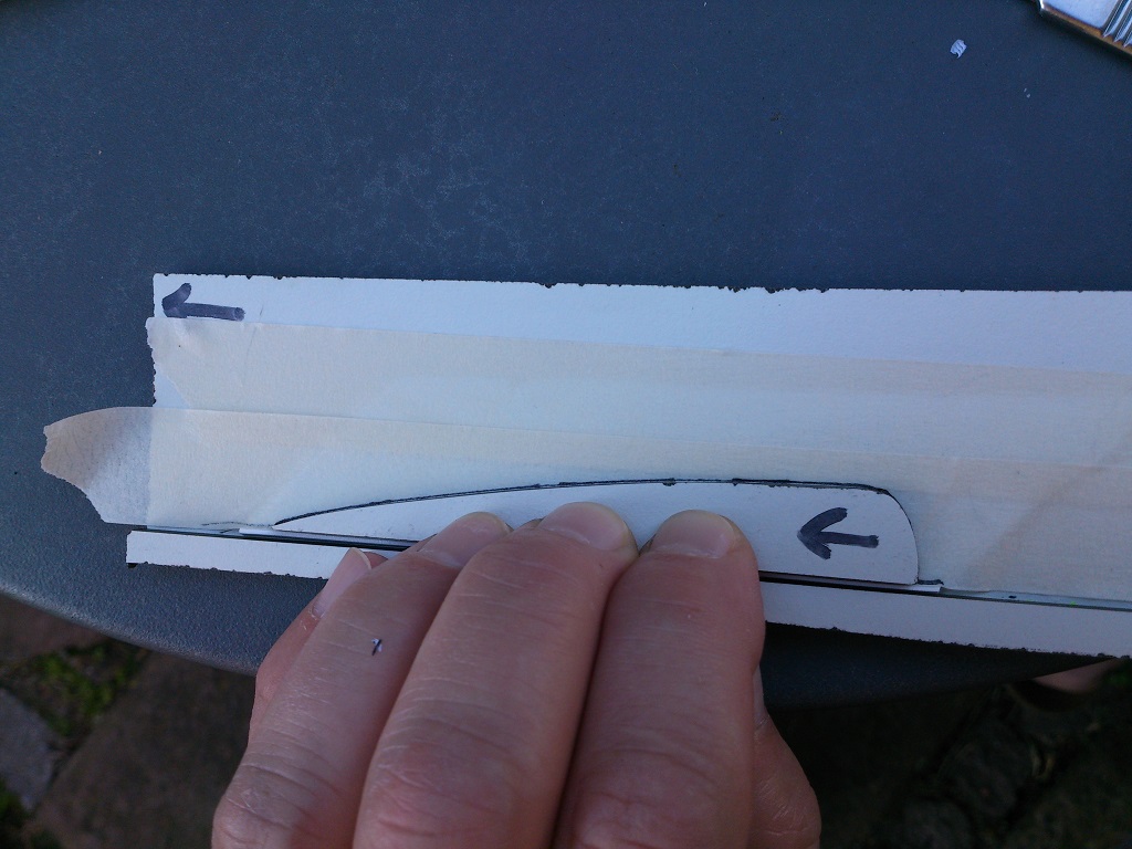

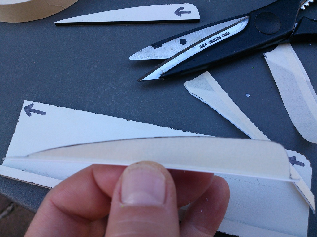

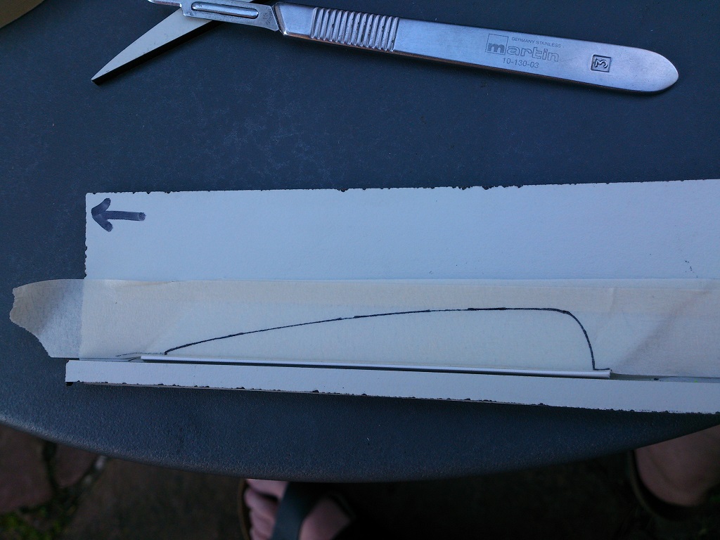

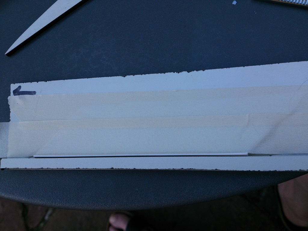

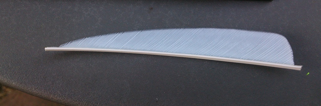

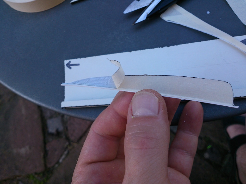

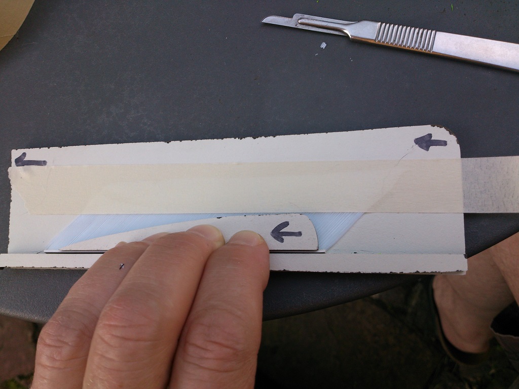

Hallo Allerseits, einzelne, gestanzte Federn waren mir zu teuer, also dachte ich mir: nimm ganze Federn (die Kiele schön geschliffen) und schnippel die Federn selbst. Aber dafür brauch ich ein Werkzeug: hier isses: In der B-Wertung ganz klar 0 Punkte, aber funktioniert wunderbar: Die Idee mit dem Malertape iss von Eddytwobows - Danke.
Ich hatte noch ne Restplatte HPL (extrem hart). Und hier die Bilder dazu:
Viele Grüsse - Neumi

Re: Gekaufte Feder, volle Länge, schneiden
Ziemlicher Aufwand...
ich geh einfach hin und beschneide die Federn mit der Schere erst am Schaft.
Kreppband und Schablone benutze ich aber auch.
Schere MUSS sehr scharf sein!
Bist mir zuvor gekommen. Umständlich sag ich nur. Was ein Aufwand.
So hab ich das früher auch immer gemacht. Wurde mir dann aber auf Dauer, oder eher bei der Anzahl der von mir gebauten Pfeile, dann auch zu mühsam. Ich nehm auch einfach die Schere und messe bei Unregelmäßigkeiten noch einmal nach.
Auf jeden Fall führt Neumis Vorgehensweise aber zu professionellen Arbeitsergebnissen, nicht wahr? Ich habe aber ein paar andere Fragen zu dem Thema:
Rechnet sich die Eigenproduktion von Federn wirklich?
Was kosten denn Federn in voller Länge? Wieviele Federn kann man denn daraus schneiden?
Was kostet die Produktion einer Feder (1 Stck.) unter Berücksichtigung aller Kostenfaktoren (mit Malerkrepp, ggf. kalkulatorischen Arbeitszeitkosten und evtl. weitere Kostenfaktoren)?
Wieviele Federn schaffst Du denn pro Stunde?
Natürlich sehe ich, dass man die Arbeitszeit wegargumentieren kann, weil man ja Spaß daran hat, sein Hobby auszuüben. Aber vielleicht empfindet man es als lästig, Federn schneiden zu müssen. In dem Fall würde ich die Arbeitszeit als Kostenfaktor betrachten.
Aber auf jeden Fall hast Du eine Feder gezeigt, die Du problemlos auf dem Markt anbieten könntest.
Ralf
Ralf
Eine Truthahnfeder einfarbig volle Länge kostet zur Zeit etwa 0,49€, zweifarbig um 0,70€
Sie haben eine Nutzbare Länge von 9"-11" und man bekommt so ziemlich sicher zwei Federn für Pfeile heraus.
Mit Federstanze oder Federbrenner rechnet sich so eine Feder in jeden Fall, das Schneiden von Federn mit Schablone und Rollmesser rechnet sich nach meiner Meinung auch noch. Die Variante von Neumi ist schon sehr Aufwändig und lohnt sich nur für sehr besondere Federformen.
Interessant ist die Eigenproduktion eigenlich nur für Leute die besondere Federformen bevorzugen oder sehr lange Federn schiessen, für 3" bis 5" lange Standartformen lohnt es sich ansonsten kaum.
Wie stelle ich mir das praktisch vor? Ganze Feder halbieren, auf Schaft kleben, Malerkrepp auf Federn drauf, Schablone dran halten, befiederten Pfeil 3x an Tischkante halten und nachmalen, mit Schere ausschneiden??the_Toaster hat geschrieben:Ziemlicher Aufwand...
Stell ich mir ziemlich fummelig vor und wo ist genau der Vorteil die Schablone nicht vorher zu benutzen?
Übrigens Haarschneidescheren gehen prima (mit kleinen Zähnen, es rutscht nix)
Beke, die es bisher ähnlich wie Neumi macht
ICH finde DEINE Anleitung Spitzenmässig Neumi!!! Genau SO schneide ich meine Federn zurecht nach DEINER Anleitung und es gibt IMMER ein schönes sauberes GLEICHES Ergebnis!
Danke Neumi für Deine Anleitung!
@Beke schreib Deinen letzten Satz neben Deinem Namen ruhig gross.
Neumi hat sich viel Mühe gegeben für diese Anleitung und das schätze ich sehr!
Es gibt halt immer Leute die Dauer-Negativ Denker sind, die haben dafür nur mein Beileid.
Ich hab mir ne Federform aus Plexiglas geschnitten, da drauf Moosgummi und dass alles lege ich auf die Feder und schneide die dann mit nem Rollmesser. Moosgummi hält die Grannen fest und das geht ratz fatz ohne Klebeband usw.
Hab das Hantieren mit dem Krepp noch nicht so raus. Meine Ausgangsfedern sind auch meist kleiner, weil selbst gesammelt. Meine Methode ist es jetzt, die Feder zuerst noch am Kiel freihand zu schneiden (scharfe Schere, ja ;-)) , dann den Kiel spalten, mit Cutter zurechtschnitzen. Das ist mir lieber, als die Methode mit Einklemmen und Schleifen, geht mittlerweile schon ganz gut. Klar, wenn ich mal mehr Pfeile bau, werd ich auch eher zur Stanze übergehen, aber für meine eigenen Pfeile kommt es mir gerade gelegen, da ich die Federn individuell gestalten kann. Ruhe brauchts halt :-)
Grüße, Oscar
edit: Ich find die Anleitung übrigens auch klasse gemacht, Neumi ;-)
Grüße, Oscar
Hallo Neumi,
ich schneide meine Federn auch nach deiner Anleitung. Allerdings waren es bisher auch nur eine handvoll.
Für den Einstieg finde ich es wichtig, dass ich es ohne großen Aufwand nach machen und ausprobieren kann.
Ich finde die Zwischenschritte sind in deiner Anleitung ein Tick besser beschrieben als bei den anderen Anleitungen
die ich gelesen habe. Weil es gerade die kleinen Kniffe sind die mir den Einstieg erleichtert haben.
Ist natürlich meine rein persönliche Meinung.
Wenn ich in die Großserie gehe kann ich mir immer noch eine Federstanze /-brenner besorgen / bauen.
Aber für den Einstieg find ich deine Anleitung top.
Und wie es bereits schon gesagt wurde: Anleitungen kann es nie genug geben.
Vieleicht findet deine Anleitung ja auch noch den Weg ins How to Board.
LG Tom
LG Tom
