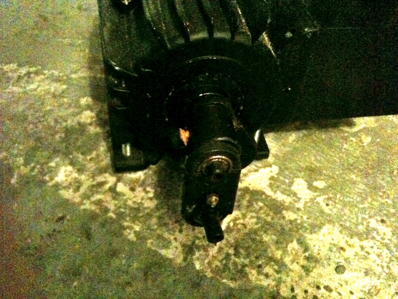

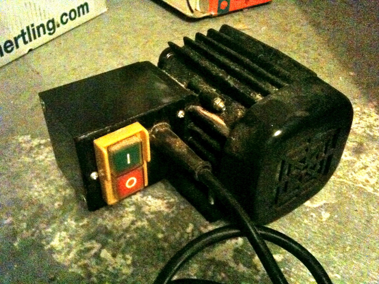

Ich habe aber das hier im Keller stehen:
Es ist der Motor einer Pendelhubsäge, an dessen Achse eine Art exzentrische Befestigungsvorrichtung dran ist. Damit müsste sich die Drehbewegung in eine auf/ab-Bewegung übertragen lassen.

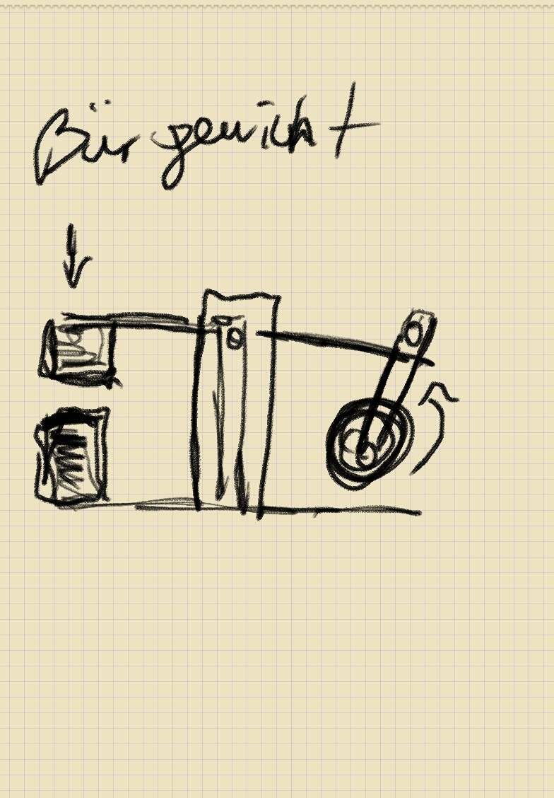

So in der art (nicht über die Handyskizze lachen)
Der Arm sollte aus federfähigem Material sein, die Klöppelhöhe veränderbar sein (eventuell die Klöppelbasis auf die das Bärgewicht schlägt Höhenverstellbar.
Am Besten mit Fußkontaktschalter zu steuern, wie ne Nähmaschine, damit man die Hände fürs Material frei hat.

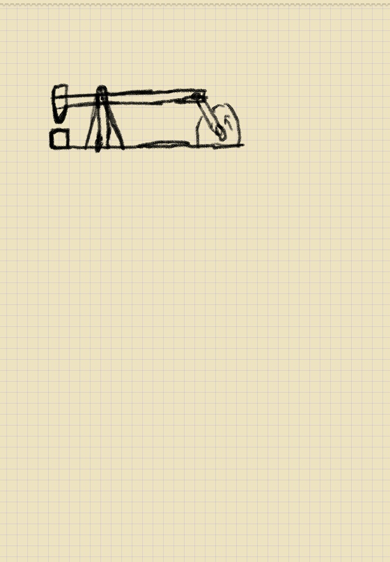

Hmm Walta, irgendwie musste ich schon schmunzeln, als ich das Video gesehen habe.
Dachte eher an dieses Prinzip http://www.youtube.com/watch?v=i5A4i-k80-I

Rizzar hat geschrieben:Hmm Walta, irgendwie musste ich schon schmunzeln, als ich das Video gesehen habe.
..........ich auch....wie süß..... bringt das überhaupt was ?? ...da ist ja gar kein Schmackes hinter...
Re: Brainstorming für eine Sehnenklopfmaschine
Das sollte in keinem Fall als abwertend empfunden werden, ist ja ein Brainstorming, und ich habe auch nicht den geringsten Schimmer wieviel Energie sowas benötigt. Aber wenn einem so ein Schmiedehammer durch den Kopf geht und dann diese beiden Männer mit der Hammerhebevorrichtung sieht geht es einfach nicht ansders

Hab sowas selbst ja noch nicht gebaut, aber wenn du einen Hammerkopf (würde sagen 500g als Bärgewicht reichen) an nem langen stiel hast und das oben gezeigte Prinzip mit Hebelwirkung zugunsten des Antriebsarmes baust, und natürlich nicht mit der Belastung übertreibst, geht es vieleicht auch in Holzbauweise.
Nur wenn du überlastest wird es dir vermutlich das Gestell zerlegen.
Wie schnell dreht denn der Motor???
Schnell Wie gesagt, er trieb eine Pendelhubsäge an. Die machen eher schneller "auf-ab".

vieleicht eine Bauweise ohne Hebel, sodass der oberhalb angebrachte Motor direkt ein winziges geführtes Bärgewicht hebt und senkt?
