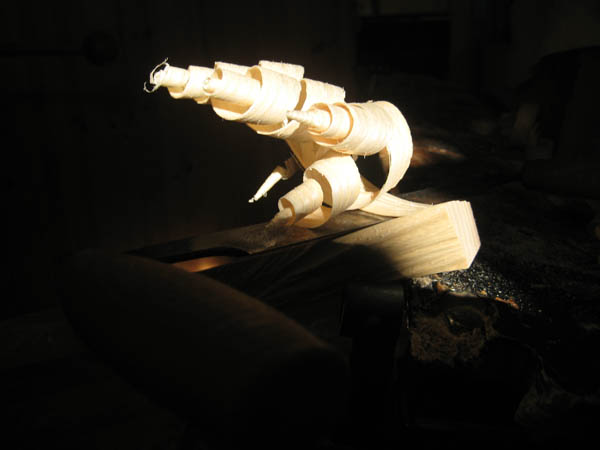

Morgen!
Hab vor kurzem 2 alte Ziehmesser bekommen, bin schon sehr gespannt wie sich die durchs Holz fressen.
Hab ein neues Ziehmesser daheim, das ist nach ein paar Staves sofort stumpf. Das Ding nehm ich meistens als Schnüffler beim Jahrringsuchen und zum Entrinden.
Hier ein paar pix der alten Messer:

Jupp, der Dorfschmied machts persönlich.
Hab bei meinen alten Messern schon mal mit dem Schleifen angefangen. Da steckt noch jede Menge Arbeit drin. Die Klingengeometrie stimmt noch nicht ganz. Mit einem feinkörnigen Nassschleifstein dauerts halt ein bisschen länger, aber es macht Spaß

hab nix konstruktives zum interessanten und hilfreichen thema anzubringen, doch kann ich mir ein grosses kompliment nicht verkneifen, wenn`s sonst keiner sagt:
dieses bild mit ringelspan und ziehmesserklinge ist grossartig, steilpassfänger!
schönheit pur - dank dafür

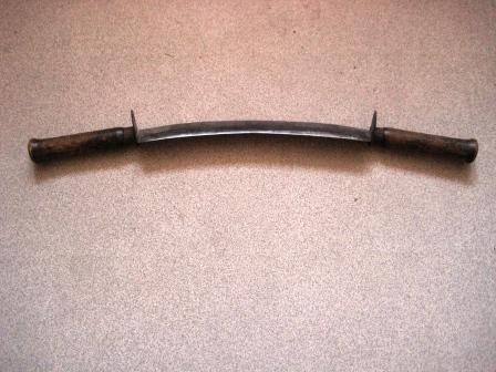

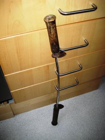

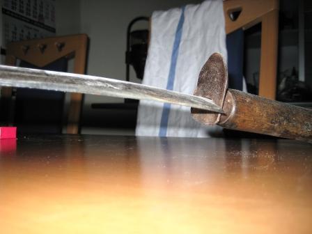

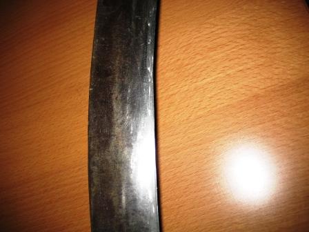

Hi Matthias,
hioer sind die Bilder von meinem Wundermesser ( Gerbermesser, nicht Kürschnermesser wie ursprünglich geschrieben).
Die Gesamtlänge ist 68 cm und die Klingenlänge ist 35 cm. Es hat auch nicht den charakteristischen Hohlschliff, sondern ist als Buckel geschliffen. Nachschärfen höchstens einmal pro Bogen, das Ding hat Standzeiten wie ein Panzer.
Es lässt sich sogar für Anfänger leicht führen von sehr fein bis cm Span und man hat es gut in der Hand für Gewaltakte.
Der beste 5.- DM Kauf meines Lebens. Ich habs ausser inmeiner Hand nur einmal gesehen in einer TV Sendung über Gerber.

Zusatz:
bei Wikipedia gefunden
http://www.lederpedia.de/lederbegriffe: ... _haareisen
Das gleicht meinem Eisen
