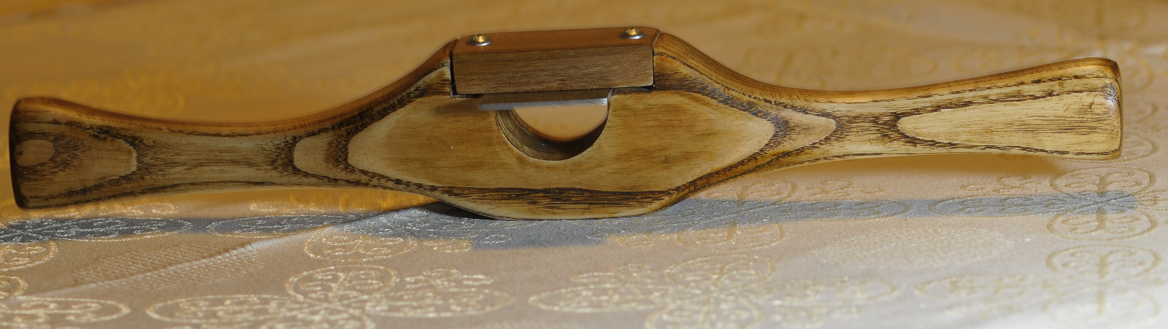

Servus, ich hab noch eine besser 2. Version gebaut. Korpus aus Esche und die Klammer aus Eiche.
Hoffe es gefällt.

Sehr schön, gerade dieses halbrunde ( bauchige ) Maul gefällt mir.

Beitrag von Indie12 » 24.04.2024, 23:38
Ja schick sieht das aus.
Was ist das Finish? Hast du die Eschemaserung mit Pigmenten verstärkt?

Indie12 hat geschrieben:
24.04.2024, 23:38
Ich hab da etwas experimentiert,
wollte es ziemlich dunkel haben und hab zuerst mit schwarzer Lederfarbe gebeizt, das sah fürchterlich aus. Hab es versucht wieder zu entfernen, hat nicht ganz geklappt.
Zuletzt hab ich dann mit Schellack versiegelt.

Es macht extrem feine Späne, ist also etwas was im Finish zum Einsatz kommen wird.
