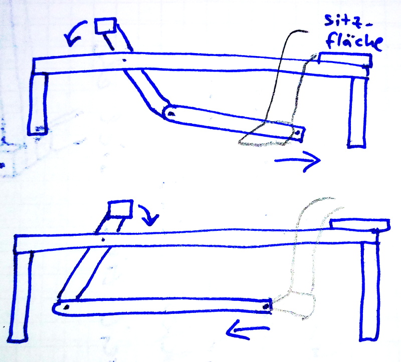

für den Bogenbau habe ich mir ein einfaches Schnitzpferd aus Balken, Kanthölzern und Latten gebaut. Dabei sitzt man auf einem langen Balken, der neben der Sitzfläche noch lang genug ist um einen Wurfarm, den Griff und etwas Überhang abzudecken (1,60m). Damit ich einen ganzen Wurfarm mit 0,8m Länge bearbeiten kann, ist die Klemmvorrichtung eher weiter weg von einem selbst. Aus diesem Grund habe ich sie so gebaut, daß man mit den Füßen zieht (siehe Schemazeichnung). Das war allerdings nicht fest genug, um Hickory zu bearbeiten, bei Hasel ging es noch. Jetzt habe ich mich gefragt, was tun - erste Idee mit Leder oder so weniger rutschend machen, habe ich aber nicht versucht. Zweite Idee war dann, den Klemmrahmen beidseitig des Sitzbalkens zu bauen, half aber nichts. Dann dachte ich mir, die Schnitzpferde sind ja alle so gemacht, daß man mit den Füßen drückt und nicht zieht. Also habe ich mein Pferdchen entsprechend umgebaut (unterer Teil des Schemas). Das half!
Jetzt gibt es drei Möglichkeiten warum, und meine Frage an Euch ist - was schätzt ihr, ist hier wesentlich?
1) man kann eventuell stärker drücken als ziehen, zumal die Füße auf dem Boden stehen bleiben und nicht wegrutschen
2) bei der ziehenden Konstruktion sorgt die Schwerkraft eher dafür, daß sich der Hebel löst
3) zieht man das Werkstück mit dem Ziehmesser bei fester Bearbeitung (Hartholz Hickory!) auf sich zu, so zieht sich die Klemmvorrichtung dadurch fest, wenn man unten drückt - das Werkstück zieht man auf sich zu, das zieht über Reibung den Klemmklotz, wodurch dieser durch den Hebel noch mehr auf das Werkstück gepreßt wird
Ich vermute, 3) spielt eine größere Rolle, hätte ich nur vorher nicht erwartet. Was meint ihr?

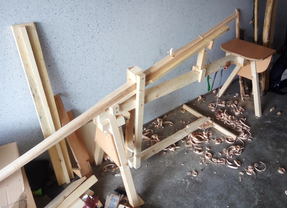

Nur so zum weiteren dokumentieren: das Schnitzpferd vor dem Umbau. Es ist ohne Schrauben zerlegbar.

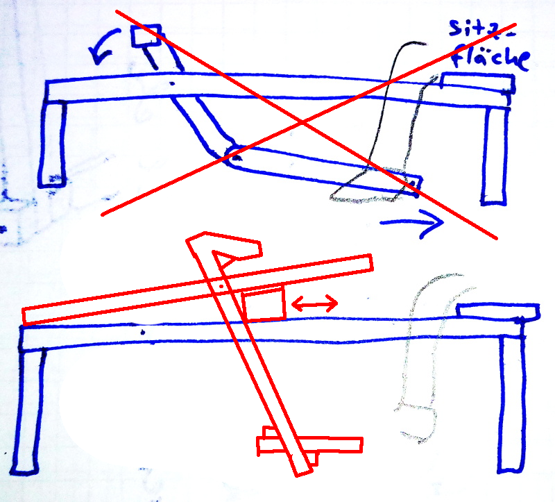

Noch was zum Nachdenken:
Wenn du das so machst, schnitzt du dir nicht mehr ins Bein / kriegst keinen Bandscheibenschaden, kannst die Arbeithoehe einstellen und die Klemmung bewegt sich mehr auf und ab statt hin und her. Die Verlaengerung unten ist optional, wenn du weiter weg sitzen moechtest. Bei meiner hab ich die wieder abgebaut, nachdem ich die Klemmmung so umgebaut hab.

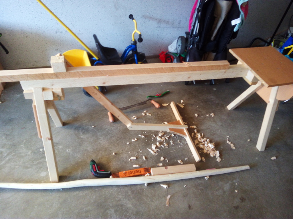

Hallo zusammen, danke für die Antworten. Also gezogen habe ich mit den Beinen schon ganz schön fest (Fitneßstudio-trainiert). Das Arbeiten in der Ebene vor einem ging bislang auch, daher hatte ich noch keine Erhöhung eingebaut. Beinen und Bandscheiben ging es gut, aber ich konnte es ja auch noch nicht lange testen. Wollte ja eigentlich nur auf Drücken umbauen, und dann weiter mit Bogen bauen - soweit so gut - dann kamen neue praktische Erfahrungen, die fatz total bestätigen
Habe heute erstmal das Gestänge am Boden auf Drücken umgebaut, dann konnte ich am Schnitzpferd erstmal den Hickory-Rohling bearbeiten. Tja und da kam das Ziehmesser dem Knie schonmal gefährlich nahe (Kratzer) und nach einigen schweißtreibenden Arbeiten am recht harten und spröden Hickory tat's im mittleren Rücken aber schon ganz schön drücken...
Also erneut Säge usw. geschwungen und doch schräges Brett gebaut. Ich muß sagen, deutlich besser! Echt angenehm, wenn man mehr auf sich zu arbeiten kann.
Also vielen Dank für Eure Tipps, die waren mir so lange im Kopf, bis ich alles ausprobiert habe und sie bestätigen kann. Jetzt weiß ich, wieso Schnitzpferde so aussehen ;-)
