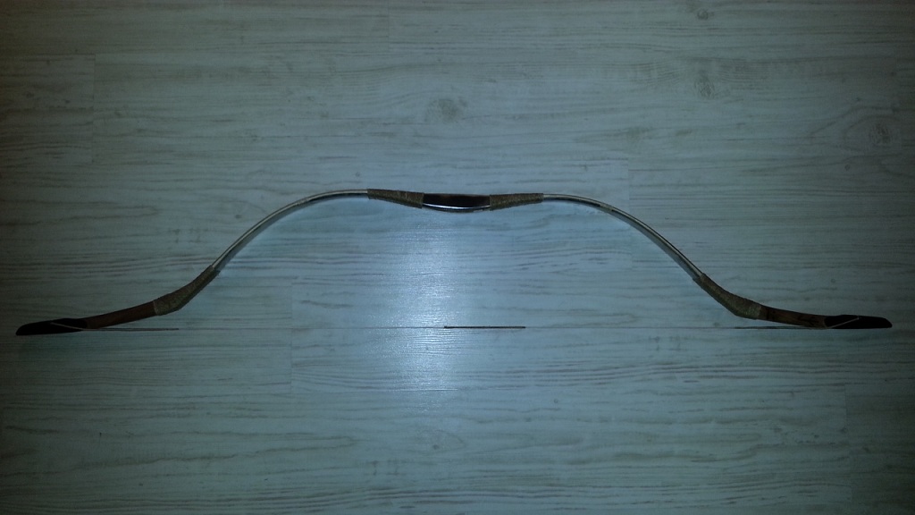

hier Foto 1...
Unten ist wo die Sehne eingehängt ist.
hier Foto 1...

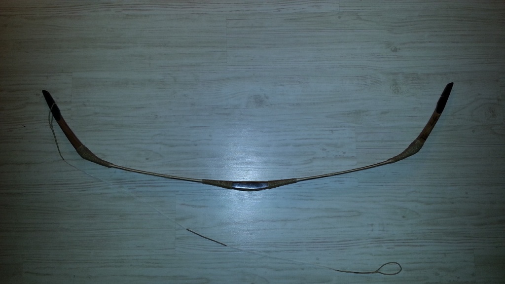

Hier Foto 2
Hoffe das ist im normalen Bereich, wäre schade um den guten Bogen

Wenn das mein TRH Türke wär, würd ich mein knie in die Mitte der Biegezone des rechten Wurfarms drücken, und den Bogen in Form kneten. Keine Ahnung, ob das bei den Bios geht, was bringt, oder oder oder.
Re: Grozer Biokomposit Ungar Problem?
so ist die Asymetrie voll ok! Nur drauf achten ob es mehr wird!
äh ABER wichtig! auf dem unteren Bild ist links OBEN! Egal wo irgendein Grozer Emblem aufgebracht wurde!
Grüße benzi
Grüße benzi

Das mit dem Grozer Schriftzug stimmt schon, nur bei der jetztigen Krümmung ist eben der rechte Wurfarm steifer, was ihn für den unteren fundierter auszeichnet, als ein Schriftzug.

möchte mich herzlich für die Antworten bedanken. Den Bogen einfach umzudrehen hat geholfen. Er ist jetzt sehr angenehm zu schiessen und die Genauigkeit hat sich drastisch verbessert. Auch ist der anfangs geradezu extreme Handschock weg.
