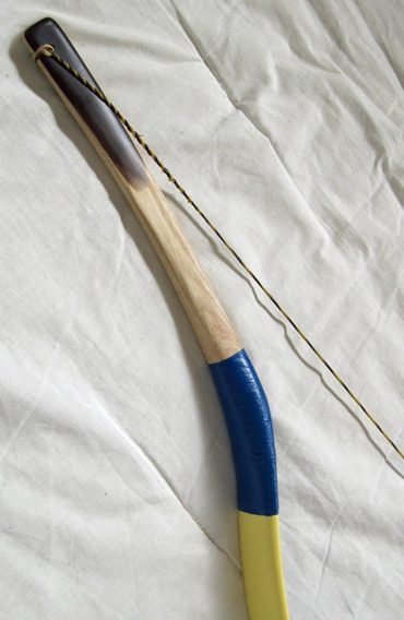

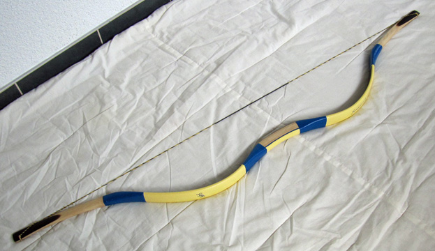

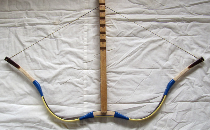

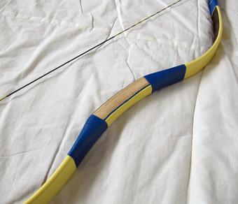

Da ich doch einiges an Feedback bekommen habe und ich öfters gebeten wurde einen Kompositbogen zu entwicklen/bauen der nicht so teuer ist , habe ich mir ernsthaft Gedanken gemacht und ein Design entworfen das unter nem Riesen zu haben ist. Der Grundaufbau entspricht dem eines Hunnen, ohne die Assymetrie (ist aber optional machbar), geht bis ins ungarische und mongolische über. Den Bogen habe ich auf "Nomadsoul" getauft und hat auf der Messe in Eisenbach sehr positiven Anklang gefunden, leider kann ich den anderen Bogen mit 80 lbs nicht zeigen, da er schon einen neuen Besitzer hat.
Leistungsdaten: 44lbs auf 32" max33" (je nach setback und Länge bis 36" machbar) 180fps bei 10grain pro lbs, Sehne 16 strang fastflight, Länge entspannt:160cm (über alles)

...also die Farbgebung mag ich nicht so (aber das ist ja sicher variabel?), ansonsten sieht der sehr gut aus!
Wie ist der Aufbau - also welche Materialien?

Ich finde ihn sehr gelungen. Ein paar Infos zu den verwendeten Materialien wären auch noch klasse
Re: Kompositbogen "Nomadsoul"
Danke für das Feedback. Sicher ist das Finish immer reine Geschmackssache und das ist ja in jede Richtung individuell herstellbar. Zum Aufbau: Holzrahmen und Siyhas sind aus Eschenkern, Sehnenbelag, Horn und Hirschrohhaut.

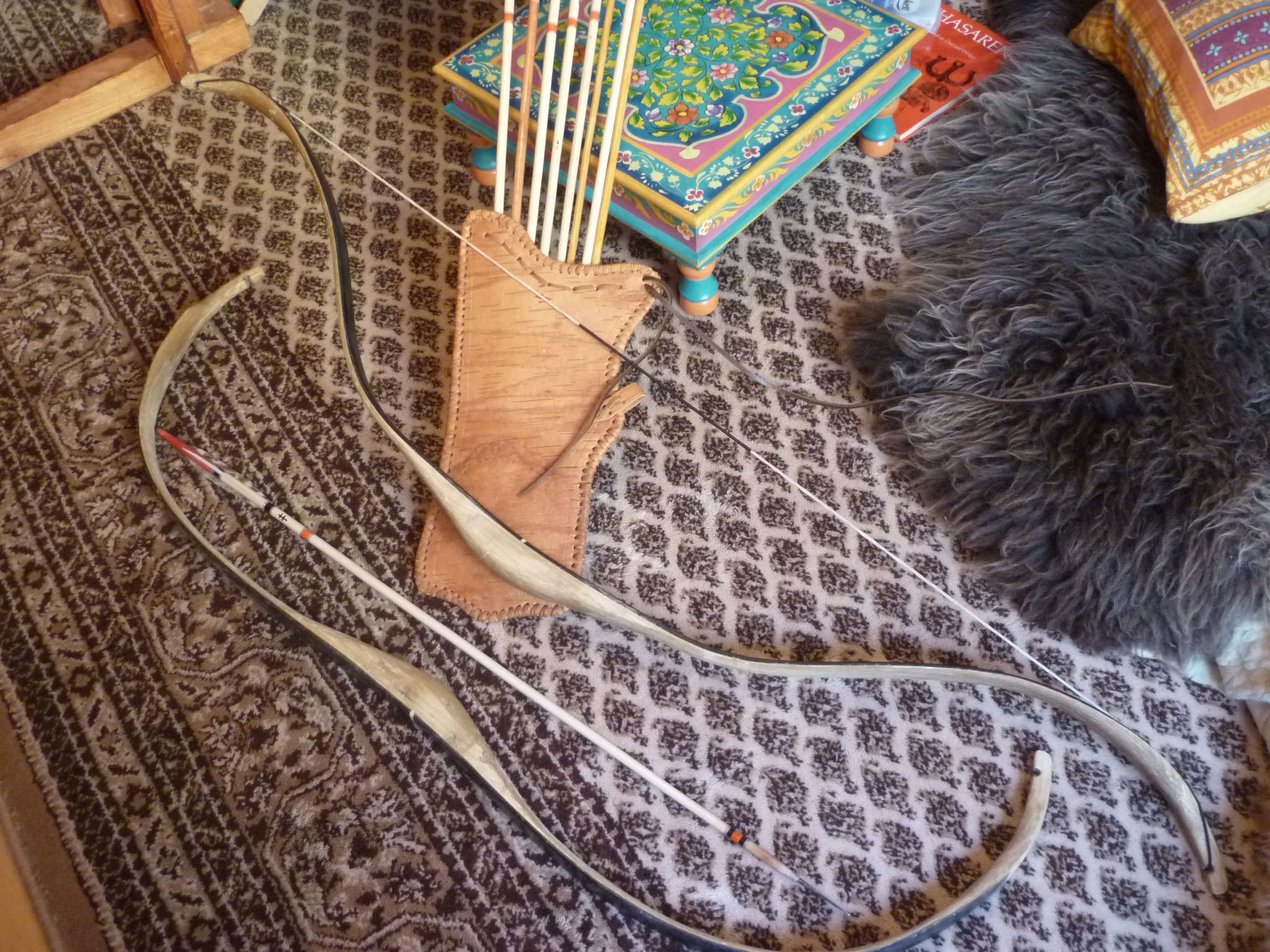

Hallo Penunbra,
ich drücke dir die Daumen defintiv, damit du einen gelungenen, nicht so teuren Komposit zusammenbaust. Allerdings finde ich, nach meiner Erfahrungen (da wir auch welche bauen), dass ein funktionierender Kompositbogen jedes Geld wert ist. Als ich zum Aufbau angefangen habe, die Materialien zusammen zu suchen, das brachte schon mal enorme Kosten und Nerven.. Wir arbeiten hier mit Naturmaterialien, die die Lust und Laune der Natur in sich haben.
Deshalb würde mich mich freuen, wenn im deutschen Sprachraum (wie auch in Ungarn) ein Kompositbogenbau Seminar / Austausch ein Mal im Jahr stattfinden würde. Dazu könnte man den Pfeilbau mitnehmen (Pfeile, die aus lebendigen Ästen geschnitten werden, wie Hartriegel, Schneball etc...) Man könnte es mit dem Daumenringschießen / Daumentechnik ergänzen.
Unten findet ihr unsere Schätze...:-)

Ich finds schön, mal Einblicke zu bekommen, was so entwickelt und gebastelt wird. Wenn dann da ein echter Komposit für nen 3-stelligen Betrag herauskommt ist das echt eine Ansage! Wir wissen ja wie aufwändig echte Kompositbögen sind.
Ich nehme aber mal an, das der Nomadsoul mit Epoxy und nicht mit Hautleim geklebt ist. Sonst wäre das sicher so nicht machbar.
