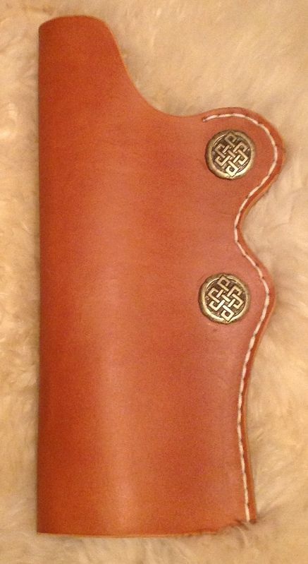

Der Boden ist wie gesagt schon drinnen. Ausgeschinitten hab ich ihaus einem 2 cm Buchenholzbrett. Anschließend geschliffen und danach noch mit Leinenölfirnis behandelt. Danach hab den unteren bereich des Leders angefeuchtet und den Boden reingedrückt und anschließend mit Ziernägeln befestigt.
So hier die versprochen Bilder:

Sehr hübsch. So was muss ich mir auch mal bauen. vielleicht.
Inzwischen habe ich so viele Pläne für nen neuen Köcher, ich weiß gar nicht mehr, welchen ich umsetzen soll. Aber deiner ist ja schön Materialsparend.

Sieht gut aus, aber: Ui, 2cm Buchenbrett klingt dick und schwer. War das Absicht?
Re: Projekt: Nomadenköcher mit Holzboden
Der Boden des Muster is er ja auch sehr Massiv also dachte ich mir nicht viel dabei.
Könnte das noch zu einem Problem werden?
Achso, das Original hatte auch so einen dicken Boden? Soll das Holz denn eine Funktion beim Trennen der Pfeile übernehmen?
Nö, ich würde kein echtes Problem vermuten. Der Köcher wird nur schwerer, als wenn er komplett aus Leder wäre. Dafür aber mit einem niedrigen Schwerpunkt ^^
