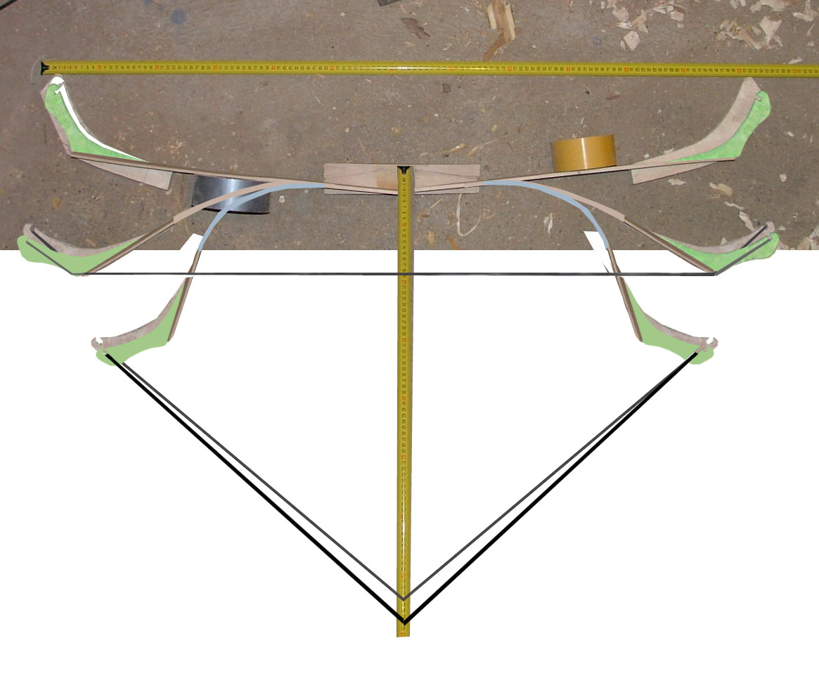

Hab mal ein wenig die Auszugsgeometrie simuliert, die entspricht, wenn sie stimmt, eigentlich weitgehend dem was ich wollte.
allerdings scheint nach der Analyse eine Reduktion des Siyhaswinkels um ein paar Grad sinnvoll um noch ein wenig Reserve zu schffen. Dies ist auch optisch von Vorteil da dadurch der Siyhas-Wurfarm-Übergang von der Seite nicht gar so wuchtig wirkt
und hier das entsprechende Bild, man sieht schön wie eine Veränderung desw Siyhas-Wurfarmwinlels um ein paar Grad bei gleicher Biegung, deutlich mehr Auszug ergibt.

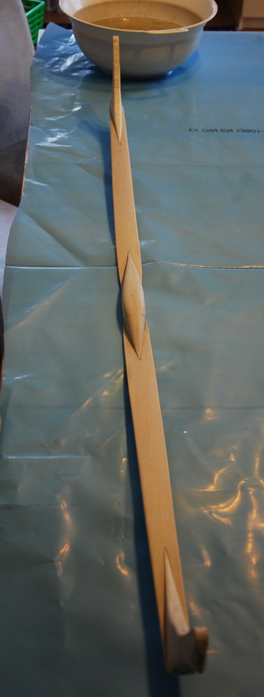

Hier ist auch ein wenig weitergegangen.
Habe den Rahmen zusammengebaut und die erste Schichte Sehne aufgebracht der Bogen ist jetzt erst mal am trocknen.
Ich habe vor den Bogen in 2 Wochen zu tillern, dann das Horn aufzubringen und die 2. und 3. Sehnenschichte.
Zum Horn siehe Hornstreifen

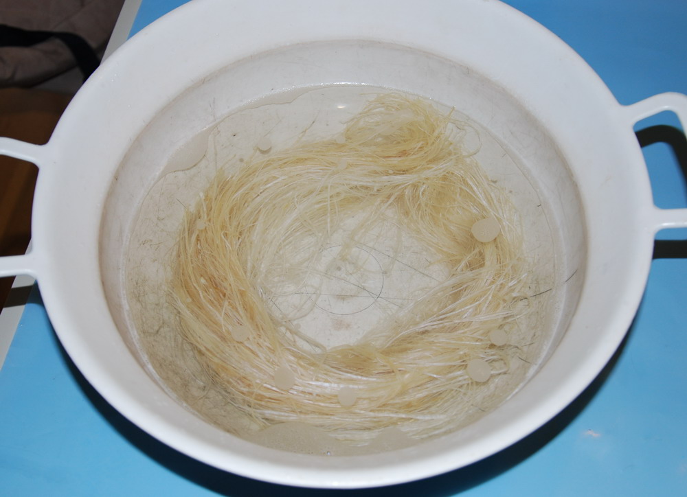

die angekündigten Bilderchen
der vorbereitete Rahmen
Rinderrückensehne
Bogen mit erster Sehenenlage nach 24h Trocknung
die Rinderrückensehne hat den Vorteil, dass die Fasern über den ganzen Wurfarm reichen.

Die zwei Wochen sind nur für die erste Schichte und die wird auch nicht hoch belastet da nur der Rahmen mit der dünnen Sehenenschichte getillert wird. Für die eigentliche Trocknung sind 2 Wochen natürlich zu wenig, wenn das Horn und die beiden folgenden Sehnenschichten drauf sind hat der dann 3 Monate Ruhe. Außerdem wird die erste Schicht beim aufbringen der weiteren sowieso rehydriert, sodass die darin vorhandnenen Wasserstoffbrücken zu einem guten Teil vorübergehend wieder gelöst werden.

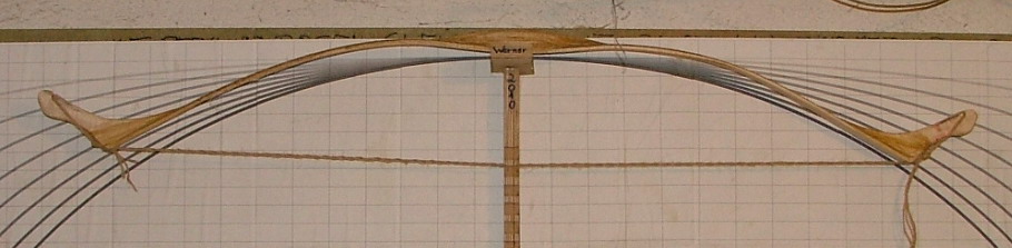

So wie angekündigt nach 2 Wochen Trockenzeit für die erste Sehnenschichte ein Zwischentiller und überprüfen der Geometrie.
nach ein klein wenig nachtillern am Bandschleifer sieht die standhöhe schon mal gut aus
auch die Geometrie ist ok, der Tiller ist sehr Grifflastig, macht aber nix ändert sich mit dem Horn noch ein wenig
so nun kommt als nächster Schritt das Horn drauf und dann noch 2 Lagen Sehne

Beitrag von Bowster » 12.10.2013, 19:45
der rechte Wurfarm scheint zwar eine schwache Stelle zu haben, ansonsten sieht das Ganze aber echt toll aus.
Chirion
Beiträge: 2584
Re: Erster Komposit, Osmane?
Beitrag von Chirion » 12.10.2013, 19:53
das ist hsl. die Perspektive ist nicht ganz gerade von hinten aufgenommen, aber auch wenn ändert sich das mit dem Horn eh wieder. Is übrigens der um 2cm kürzere also der untere Wurfarm
Die Biegung wandert insgesamt wenn das Horn drauf ist ein wenig vom Griff weg.

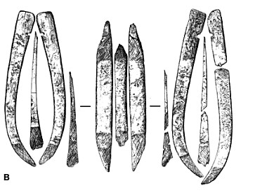

Eigentlich wollt ich den Symetrisch machen aber dann hab ich mir verschiedene Zeichnungen von Bogenfundenn aus Ungarn angeschaut 8-10jh und die wiesen überwiegend solch eine geringgradige Asymetrie auf. Ich habe inzwischen die Teile für 2 weitere Rahmen zugeschnitten die sich an einem mittelawarischen Bogen orientieren genaugenommen an den gefundenen Knochenverstärkungen wie sie im Reflexbogenbuch abgebildet sind.
angeblich ist die Zeichnung im Masstab
die Winkel von Shihas und der Griff-Wurfarm Winkel sind aus den Knochenblättchen gut ableitbar, auch geht aus den hinteren und vorderen Knochenverstärkungen der Shihas hervor dass das letzte Stück der Shihas de facto nur noch aus den beiden seitlichen Knochenblättchen besteht, in diesem Fall sind die unteren Shihas um 2cm kürzer, da verwende ich gleich lange Wurfarme. Die Wurfarme bestehen in diesem Fall übrigens aus Birke da ich auf der Seite des hier im Forum schon mal verlinkten mongolischen Bogenbauers gelesen habe dass er Birke verwendet.
Noch ein Schluß den ich aus den Knochenblättchen ziehe, die haben die Sihas und den Griff meiner Meinung nicht allseitig mit Knochen ummantelt weil sie sie gerne schwerer haben wollten sondern weil die Bögen hohes Zuggewicht hatten, auch die verwendeten Pfeilspitzen der Awaren waren die massivsten die je verwendet wurden, deshalb werd ich versuchen die Bögen mit ca. 80'# zu bauen.

Hallo Chirion,
ich gratuliere zu deinem Projekt und wünsche Dir dabei viel Erfolg. Aber ich kann leider keinen Zusammenhang zwischen deinem Bogenbau und einem Awarenbogen finden. Alle Nachweise, die ich über Fundstücke besitze über dieser Zeit, zeigen einen Bogen ohne Sehnenbrücken und mit längeren Sijahs.
Ich schicke Dir gerne ein Paar Links zu.

@szuku76 der Bogen in diesem Thread ist auch kein Awarenbogen der ist "free style" nach eigenem Entwurf. Der Aware oder besser die beiden Awaren, da sind erst die Teile des Rahmens zugeschnitten und ja die haben längere Shihas das stimmt, aber wenn in dem Grab 182 von Jaszapati nicht wer anders seinen Bogen reingelegt hat dann hatte der sicher Sehnenbrücken denn anders ist der sich aus den Knochenblättchen ableitetene Winkel nicht interpretierbar.
