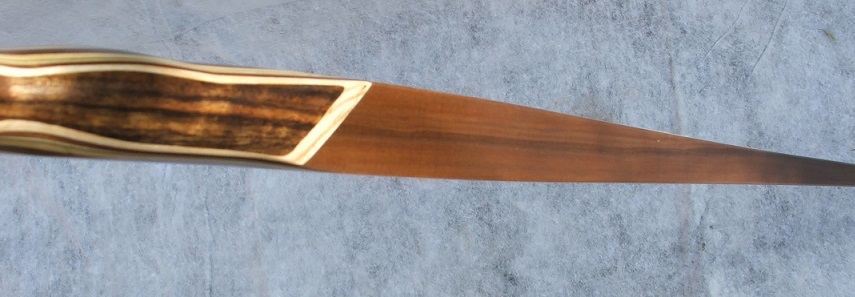

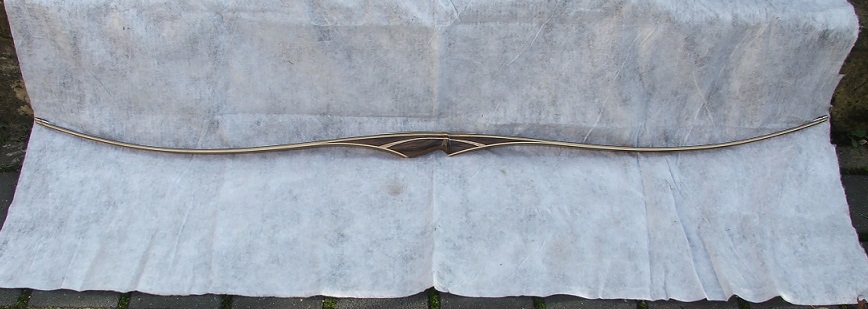

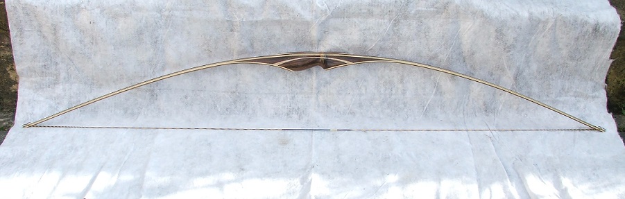

So, da will ich nach der Sommerpause auch wieder mal was zeigen, einen 70" Deflex-Reflex Langbogen aus einer neuen Form.
Weniger deflex im Übergang vom Griff in den Wurfarm, hat vorher immer nach zu viel Biegung im Fadeout ausgesehen. Der Rest dann mit dem Kurvenlineal geglättet und ich bin von der Biegung positiv überrascht, schön gleichmäßig. Leider habe ich die 40#@28" bei 68" Länge nicht hinbekommen. Die neue Form mit weniger Deflex, ein nah am Rücken verbautes stabil Core und ein Furnier das 0,7mm statt 0,6mm hat etwas mehr rauskommen lassen. Das stabil Core ist nur wegen dem schönen schwarzen Streifen drin und weil ich mal welches verbauen wollte. Eine Pfeilanlage habe ich noch nicht angebracht um es dem Geschmack eines evtl. Besitzers anpassen zu können da ich ja immer noch den 68 Zöller mit 40# haben will. Da muß ich wohl leider noch mal ran ;) , vielleicht findet sich im Verein jemand dafür, ca. 46-47# bei 68 Zoll Länge sind ja auch drin. Und noch was neues gibt es. Diesmal nicht mit R&G Typ L laminiert sondern mit Smooth On, was anderes kommt mir nicht mehr ans Laminat ;D . Jetzt muß ich nur noch mal bei Gelegenheit das Gordon Glas ausprobieren.

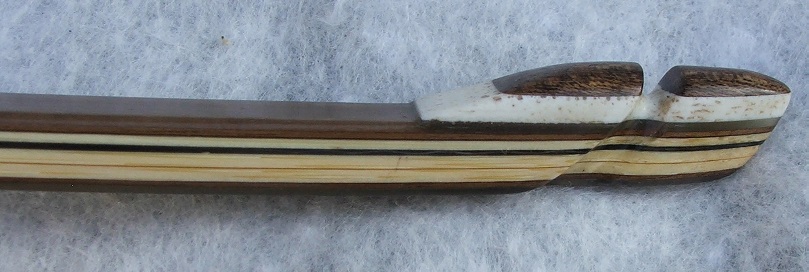

Hier mal ein paar Daten:
70 Zoll lang, 42#@28"
Griff aus Amazakoue (Ovenkol) mit Escheinlay und Mircarta Zierstreifen
Griffoverlay aus Esche und Amazakoue

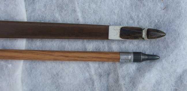

Tips aus weißem Mircarta und Amazakoue
Furnier- Africanisch Schwarznuss (Bete ???) 0,6-0,7 mm
Klares Glas mit je 1mm an Bauch und Rücken
WA-Breite 33mm am Griff auf 11 mm an der Sehnenkerbe
Kernlaminate aus Actionboo und 1x stabil Core - 1,1mm; 0,4mm; 3,2mm; 3,2mm
Gesamttaper von 0,004 und wiegen tut er 607 Gramm
Sehne momentan 14 Strang FF

luetze,
der gefällt mir ganz dolle, sowohl die Form als auch die Farbgebung. Von diesem Amazakoue habe ich ja noch nie gehört. Wo gibt es das und wie sind davon die Verarbeitungseigenschaften?
ein paar Detailfragen,
-ist die Oberfläche geölt oder lackiert?

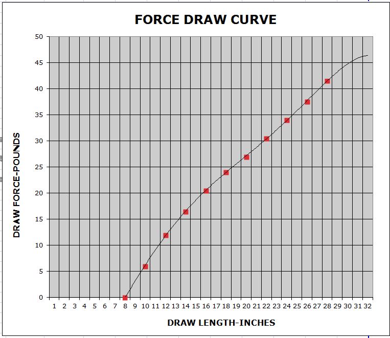

-wie misst Du die Kraft-Weg Kurve? Mit Kofferwaage und dann Punke in Excel übertragen? Ich stricke gerade an einer halbautomatischen Kraft-Weg Messung mit direkter Datenerfassung, mache es derzeit immer noch auf die alte Tour
-was genau hat Dir am Smooth on besser gefallen als am R&G Laminierharz? Ich habe beides verwendet und bin beim Laminierharz geblieben, da sparsamer und ohne jegliches Klekkern
Rainer

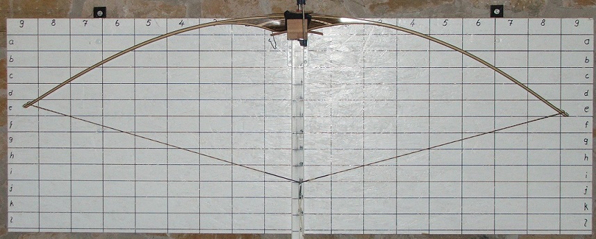

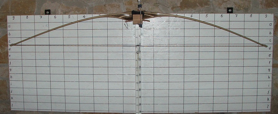

Schöner Bogen :) , auch wenn ich sonst nich so der Fan von glabelegten Bögen bin.
Eine Frage: auf dem Tillerbalken sieht der linke Wa ein wenig steifer aus. Oder ist es absicht, damit der Pfeil sauber über die Auflage hinweg gleitet?
Vllt photopherspektive?

Beiträge: 161
Registriert: 17.09.2015, 18:31
Re: Glaslangbogen Nr.5
Beitrag von Hake »
Hab mir die Bilder Noch mal angeguckt. Glaub der Bogen liegt einfach etwas schief auf dem Tillerbalken...

Schön das euch der Bogen gefällt, da freue ich mich. Ja ich muß sagen bei Langbögen dieser Art gefallen mir die schlichten klassischen Bögen am besten, mein Geschmack halt. Und ob die Holzauswahl passt sieht man erst so richtig nach dem Finish, hier ärgere ich mich das ich nicht mehr Bilder im Sonnenlicht gemacht habe.
Fichtenelch, Benedikt, 70 Zoll ist zwar heufig und manche schwören auf die Schussruhe aber bei 68" hätte er ca. 47#. Ich schieße zur Zeit 45# auf einem 66" Bogen und das ist ganz schön knackig, macht Spaß aber nicht immer gelingt ein sauberer Schuß. Deshalb wollte ich mir einen mit 40# bei 68" Länge bauen zum Turniere schießen, also wieder ans Werk ;)
Hake, der Bogen liegt nicht mit der geometrischen Mitte auf wegen der Griffmulde, also etwas nach lings versetzt, sieht man an den senkrechten Linien. Aber du hast richtig gesehen, der linke Wurfarm (auch der untere) ist etwas steifer. Der Sehnenabstand zum Fadeout ist am oberen 6mm höher da das Shelf 3,5 cm von der Mitte nach oben gesetzt ist. Das schwankt bei diesen Bögen zwischen 1 und 2 Zoll, je höher das Shelf je größer der Tillerunterschied.

Das Zuggewicht messe ich mit einer analogen Kofferwage bei ca.5 Durchgängen um die Genauigkeit zu erhöhen. und trage sie dann in ein Exelprogrammein welches ich mal hier verlinkt bekam, versuche es mal anzuhängen.

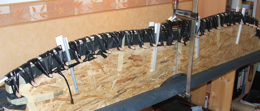

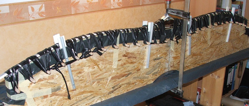

Da ich beim in die Form bringen allein arbeite habe ich mir ein paar Hilfen gegen das verrutschen und schwimmen an die Form geschraubt. Die Plastikplättchen an den Profilen bringen das lichte Maß auf die erforderlichen 38 mm, so bleibt alles da wo es hin gehört.
