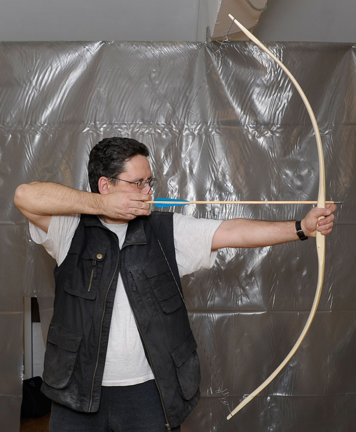

So, nun komme ich endlich mal dazu, ihn hier auch "offiziell" einzustellen...
Der Begriff "Schulterbogen" stammt von Botjer, der auch das schöne Auszug-Bild gemacht hat...
Ich nenne ihn einfach "Steinzeitbogen"....
Hier ist er:
Foto: Botjer
Material: Ulme, dünner Stamm, max. 5 - 6 cm Durchmesser
linsenförmiger Querschnitt,
1,56m (1,52m effektiv), 38#@26",
da er vmtl. beim Einschießen noch 2# verliert, werde ich ihn mit 36# beschriften....
(Der kleine Knick über dem Griff ist übrigens so gewachsen!)
Nachtrag:
Botjer war so super-nett, mir noch mal Bilder zur Verfügung zu stellen:
Tolle Montage, danke, Botjer!!
Da kann man klasse sehen, wie sich (rechts!) der Knick auswirkt!!
(...auch wenn der gezogene Bogen verkehrt herum liegt, denn an der Mittelwicklung sieht man, dass der obere WA links ist...)

Rabe die links funktionieren nicht.
Wenn ich auf die kleinen Bilderchen klicke dann kommt da so ein rotes Kreuz.
Vllt bin ich einfach zu ungeduldig und warte mal bis morgen ::)

...bei mir auch, liegt vmtl. am Server des Hosters....
Die Thumbs sind genau so Links wie das Original!
(So, hab's jetzt anders gelöst...)

Schöner Bogen,
Einen Knick , wo auch immer der sein soll kann ich leider nirgends sehen ??? :D
Der Tiller ist zu gleichmäßig, da is nix mit knick, mensch mußte denn immer so sauber arbeiten...
Gruß acker

@ acker,
Du mußt nur den Link anklicken, das Bild auf Deinen Rechner speichern und dann mit 200% ansehen. Dann kann man einen Knick etwa fünf Zentimeter über den Griff "vermuten".  ;D
PS: Der Bogen gefällt mir immer noch.

von comix
;D
hab ich mal probiert dirk... konnte selbst bei 400% keinen finden...
nicht mal annäherungsweise spuren vom holzabtrag hab ich entdeckt...
rabe? du hast doch irgendein geheimwerkzeug am start, von dem wir alle noch nichts wissen, oder?

von acker
;D  Ja den Raben V3 absolut glattmach Hobel ::) oder sowas .
Eine geheime Polierpaste , hm man weiß es leider nicht ???
Ich kann schleifen wie ein blöder aber ein paar Kratzer bleiben immer über.
ein Porenfüller vieleicht oder polieren mit einer Glasflasche ??  ???
GRuß acker

von Archive
Bei dem Bild auf Standhöhe kann man den Knick schon erkennen, wenn man weiß wo man suchen muss. Vorteil für die, die auf dem Bogenbauertreffen waren.
Ein schöner Bogen.
Der Vergleich mit dem HickHickRec von Botjer interessiert mich auch. Wann wird der veröffentlicht?
Gruß Mütze

von Cawa
Hallo Rabe,
ein sehr schöner Bogen...
schlicht und schön, ganz mein Geschmack...
meintest Du die Stelle, die ich da markiert hab, von wegen KNICK
auf alle Fälle sehr gut eingearbeitet...
viele Grüße
Cawa

von comix
solltet ihr von dem hier reden... dann sach ich nur:"Kniefieseler" ;-)

von Ravenheart
:D :D :D
...ja genau, den meine ich! So ein deflexer Knick griffnah sieht immer aus, als wäre der WA da überlastet - darum hab ich den Hinweis dazu geschrieben...
wg. Glattmach: Nix Geheimwerkzeug, alles Fleiß und Schräglicht...  ;)
1. Raspel (Dick Superhard)
2. Sandpapier 60er und/oder feine Feile
3. Sandpapier 150er
4. Sandpapier 280er
5. Stahlwolle extrafein
wg. Vergleich: ...beizeiten! Wir brauchen a) beide Zeit und b) eine geeigneten Ort...

von Snake-Jo
Das oberste Bild: Sehr schön, klassisch, leider mit der Folie im Hintergrund.
Vielleicht kann Botjer es mal bei Gelegenheit freistellen.
Schöner Bogen, toller Tiller.  :)

von Botjer
Einfach ein wunderschöner Bogen.
Ich bin auch schon sehr gespannt auf den Vergleich, wann immer wir auch dazu kommen  ::)
Sag mal Rabe, hast Du den Bogen noch umgedreht im Vergleich zum Auszugsbild (wegen des kleinen Astes, der bein Auszugsbild unten am Griff, beim Bild des gespannten Bogens oben am Griff ist)?

von Pfuscher0815
Oh man! Mehr solche Bögen bitte. Einfach, schlicht und schön. Ohne großes Gewickel und Gefärbe...genau mein Ding!
Und dann noch der Tiller, absolut hammer!
Gruß Benni

von Ravenheart
Botjer hat geschrieben: ...hast Du den Bogen noch umgedreht im Vergleich zum Auszugsbild (wegen des kleinen Astes, der bein Auszugsbild unten am Griff, beim Bild des gespannten Bogens oben am Griff ist)?
Nee, eigentlich nicht! Ich hatte schon in Bergen zur Kennzeichnung des oberen WA das obere Bogenende seitlich angeschrägt, das untere kantig gelassen.
Sollte ich für das Foto die Sehne verkehrt herum aufgezogen haben?? (Die Mittelwicklung liegt ja richtig!) ... Völlig unmöglich ist das nicht...
Kann aber auch sein, dass ein anderer Ast auf der anderen Seite eben unten liegt...
Stutzig macht mich allerdings, dass auf dem Auszugbild der Knick tatsächlich am unteren WA zu sein scheint...
Ich check das heut Abend mal...
