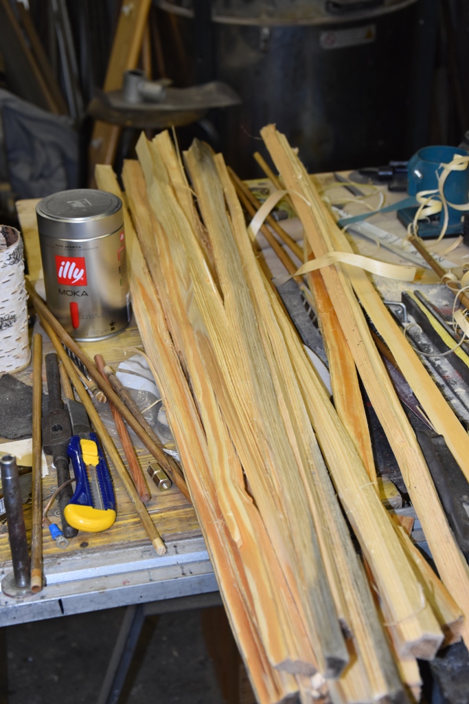

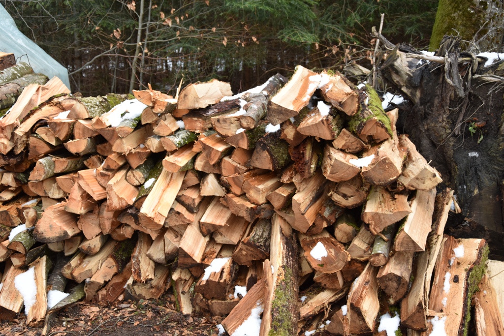

Ich habe vor Pfeile aus Spaltlingen herzustellen, einerseits nach mittelalterlicher Bauart und einen Satz oder Pfeil unter steinzeitlichen Voraussetzungen und solchen Werkzeugen.
Letzteres wird nicht ganz ohne moderne Vorarbeiten zu machen sein. Erste Hürde auch nach den Stürmen der letzten Tage habe ich keinen geknickten Baum gefunden.

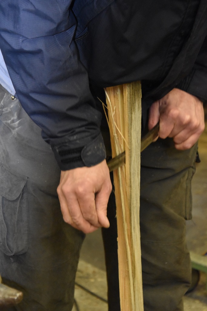

Ziel ist es die Pfeile aus Spaltlingen herzustellen deren Faserverlauf absolut parallel verläuft. Die Fichte und Kiefer wenn sie gerade Stellen hat eignet sich zum Spalten mit einfachen Werkzeugen sehr gut.
Nun der Einstieg den ich bieten kann:
Ausgangsmaterial
Ausgangsmaterial
Habitat
Habitat
Ausgangsmaterial
Ausgangsmaterial

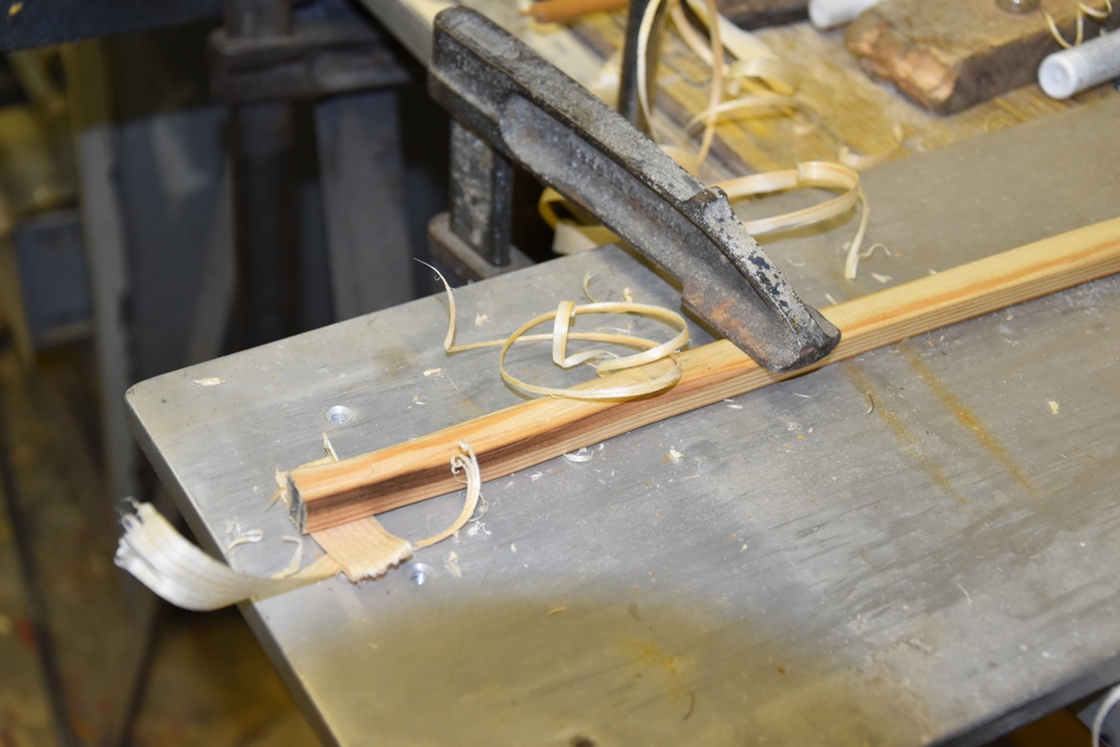

spalten
spalten

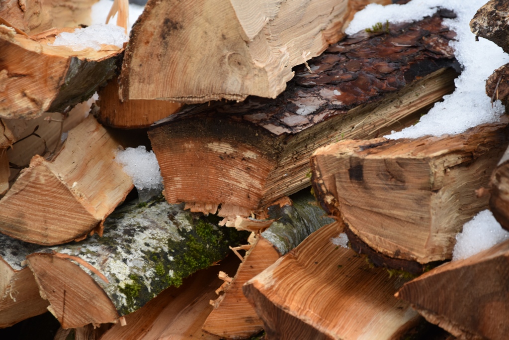

Auf diese Weise bin ich zu meinem Material gekommen. Die Holzbeige wurde Anfang Januar erstellt. Wann das Holz genau geschlagen wurde weiss ich nicht aber es ist noch ganz frisch.
Die weitere Verarbeitung
Verarveitung
Verarveitung

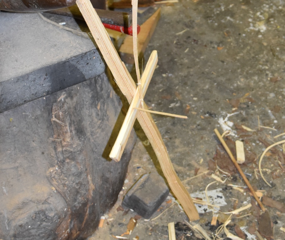

Spaltlinge
Spaltlinge
...und Holzkeil
...und Holzkeil
spalten mit Stein
spalten mit Stein
spalten
spalten

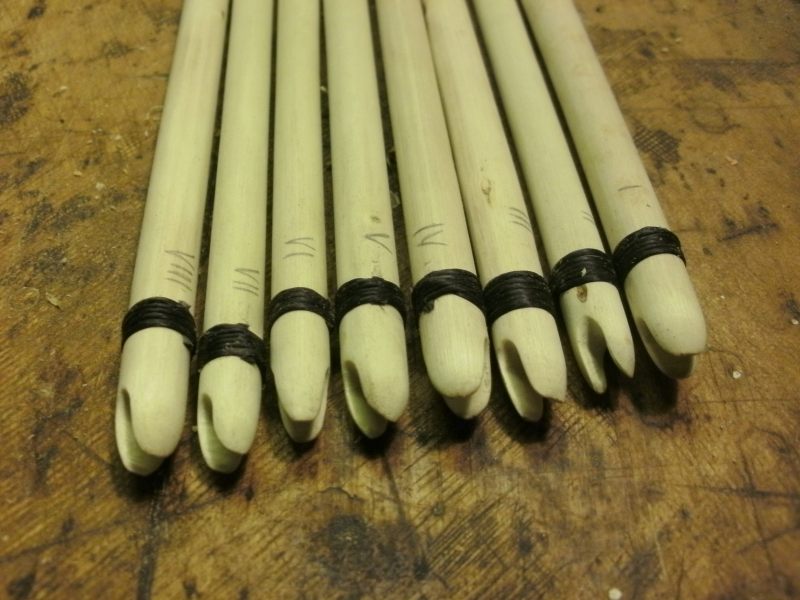

Heute Nocken:
Werkzeug
Werkzeug
Provisorische Wicklung aus Dacron
Durchnummeriert, wenn das Wetter passt, kann ich morgen die erste Flugstunde geben.

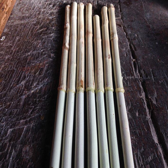

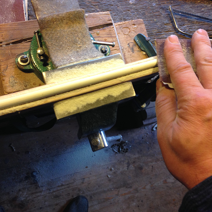

Heute in der Bogenwerkstatt
schluss für Heute
schluss für Heute
verschliffen und gewogen
geklebt
geklebt
Spleiss vorbereitet
Spleiss vorbereitet
Beiträge: 7043
Hat Dank erhalten: 293 Mal
Re: 5tes Pfeil - Sap- Turnier, Start 01.01.2016
@Coal
was klebst du da auf was?
Coal
Beiträge: 618
Hat gedankt: 96 Mal
Hat Dank erhalten: 107 Mal
Beitrag von Coal »
@ Fatz
Hartriegel auf Hasel.
Hartriegel allein ist mir zu schwer und Hasel allein hält mir zu wenig aus. Diese Pfeile werden mit Schraubspitzen bestückt und am 3D Parcour geschossen.

Coal, wie machst du die konischen Löcher in die Schäfte?
Coal
Beiträge: 618
Hat gedankt: 96 Mal
Beitrag von Coal »
@ max2

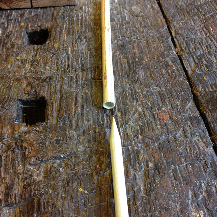

Die mach ich mit einem selbst gemachten Bohrer. Hab aber derzeit kein Foto verfügbar.

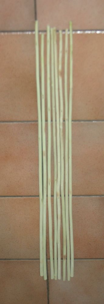

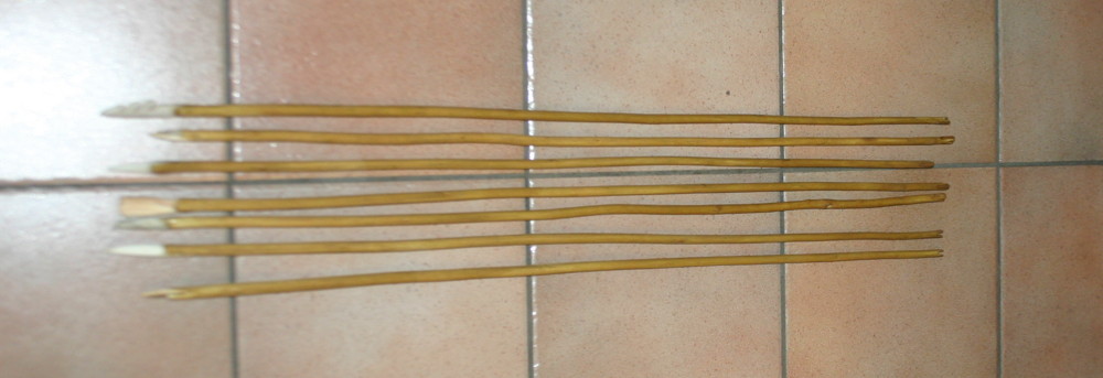

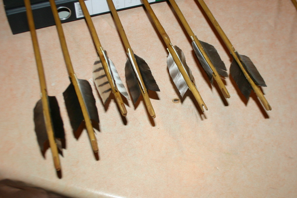

Auch bei mir ging es Anfang der Woche weiter. Ich habe die Pfeilsaplinge der Schnürung entnommen und die schönsten Haselschösslinge herausgesucht. 8 Stück waren relativ gerade und es lohnte sich, diese mit der HLP nur mal grob zu richten.
Die 3 Hartriegel haben mir irgendwie nicht so gut gefallen, die sind auch nicht mehr im Rennen.
Nach dem ersten Richten sahen die "Pfeilanwärter" ;D dann so aus:
Pfeil-Sap-Auswahl
Pfeil-Sap-Auswahl

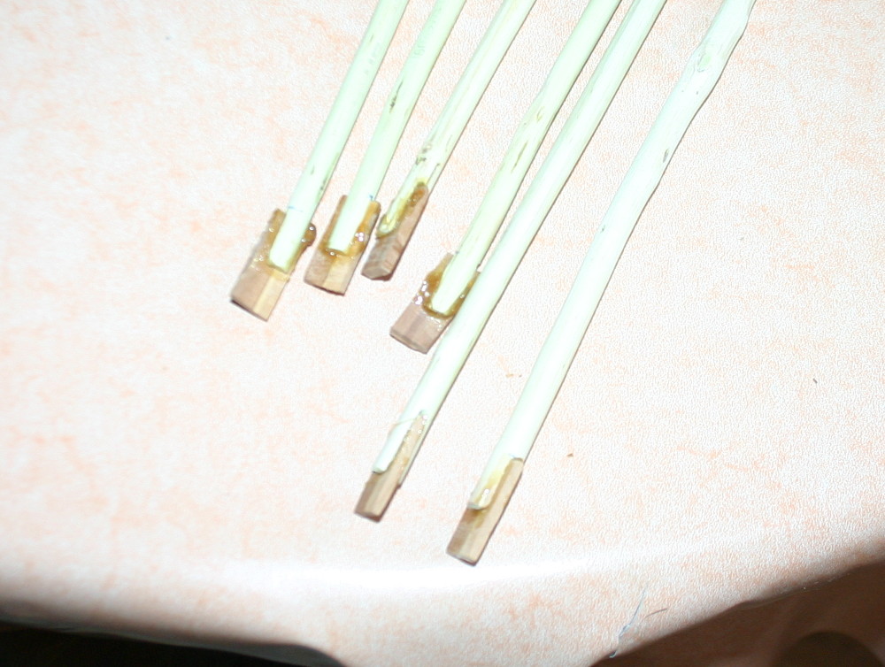

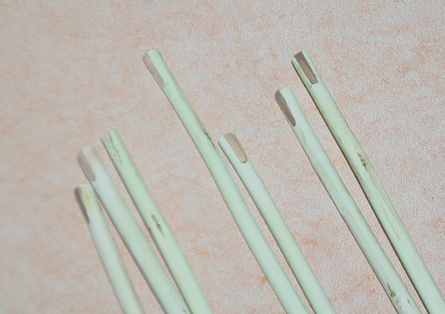

Vorgestern habe ich die 8 Hasel nochmals mit der HLP gerichtet und mit der Fliesensäge jeweils einen Schlitz für die Nockinlays geschnitten. Für die Nockinlays habe ich ein Stück Apfelkernholz genommen (das ist ein hartes Ding :o ). Danach habe ich die Nockinlays mit Knochenleim eingeklebt.
geklebte Nockinlays
geklebte Nockinlays

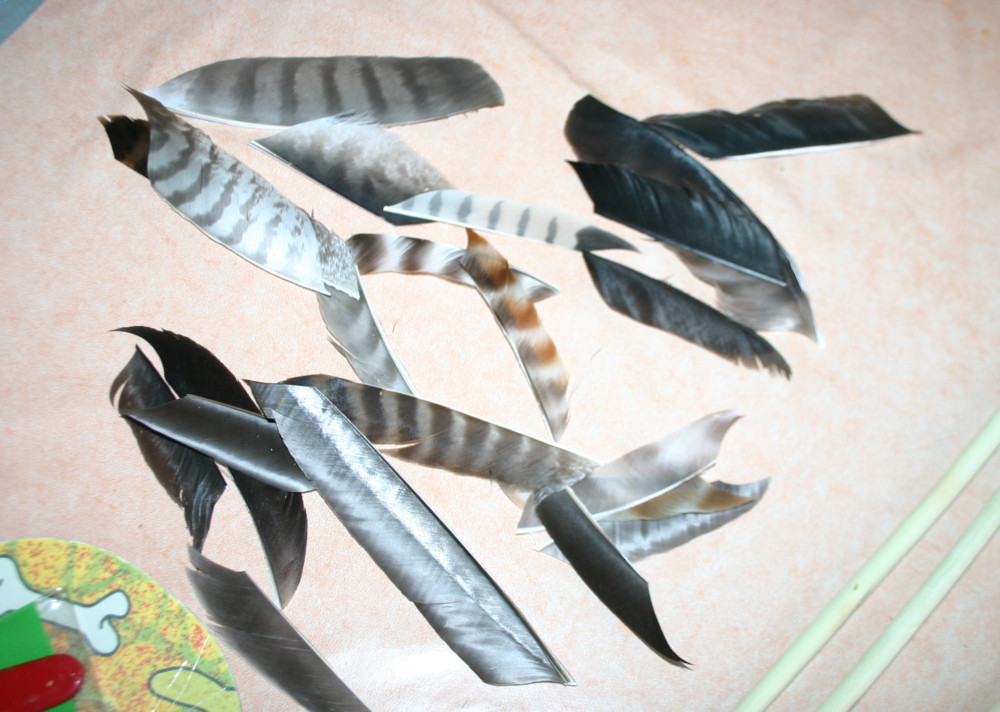

Nun war die große Frage der Befiederung. Mein Federvorrat war nicht mehr der beste und ich habe einfach mal alles zusammengesucht. Glücklicherweise habe ich doch noch ordentliche Federn gefunden, die auch für die beabsichtigten Pfeile reichen. Es handelt sich um ein Sammelsurium aus Bussard, Steinadler und Rabe.(die Rotbraunen sind noch von irgend einem anderen Viech :D )
Federn
Federn

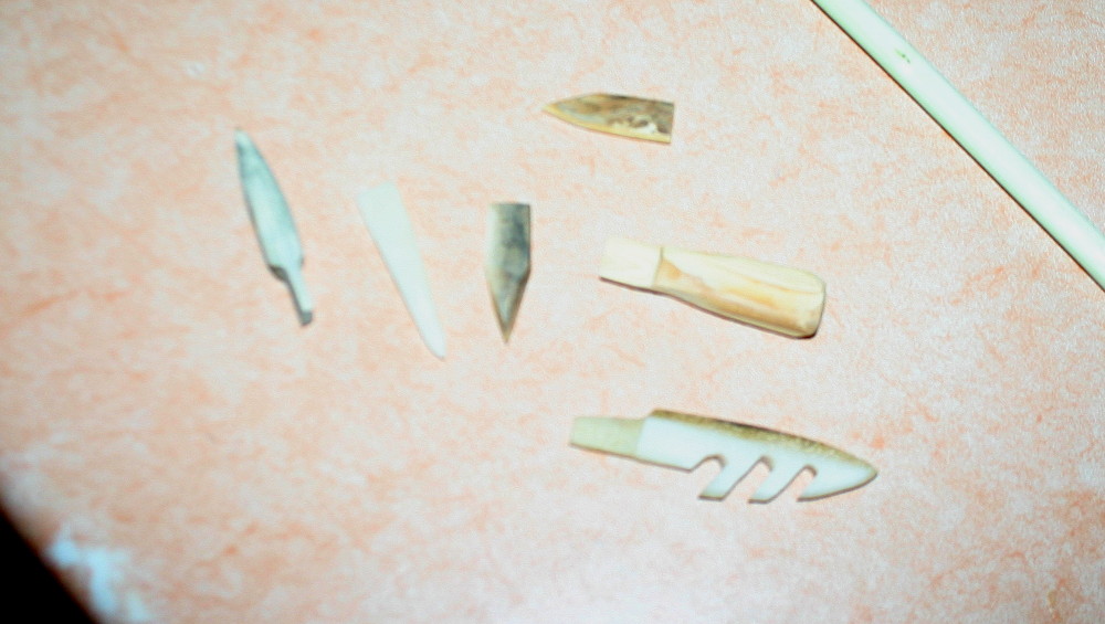

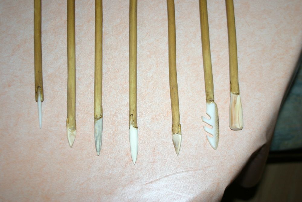

Nun waren die Spitzen dran. Ausgangsmaterial war folgendes vorhanden: Mammutelfenbein, Geweih von Reh und vom Hirsch und Hüftknochen vom Rind.
Herausgekommen sind zwei Spitzen aus Mammutelfenbein, zwei Spitzen aus Rehgeweih und zwei aus Knochen. Dies waren zunächst mal 6 Spitzen für 8 Schäfte. (die anderen zwei Spitzen kommen später ;) )
6 Spitzen (sorry, das Bild ist leider überbelichtet)
Bevor es mit den Spitzen weiter ging, habe ich die Nockinlays verschliffen.

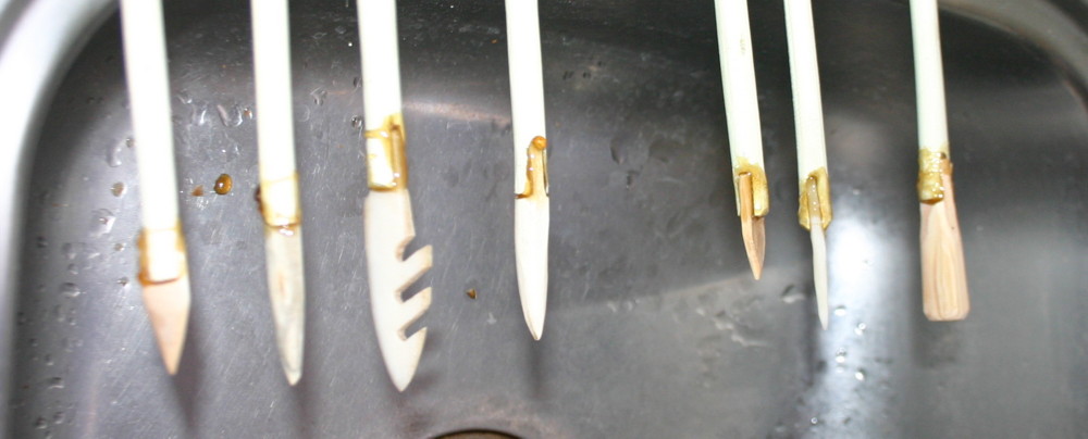

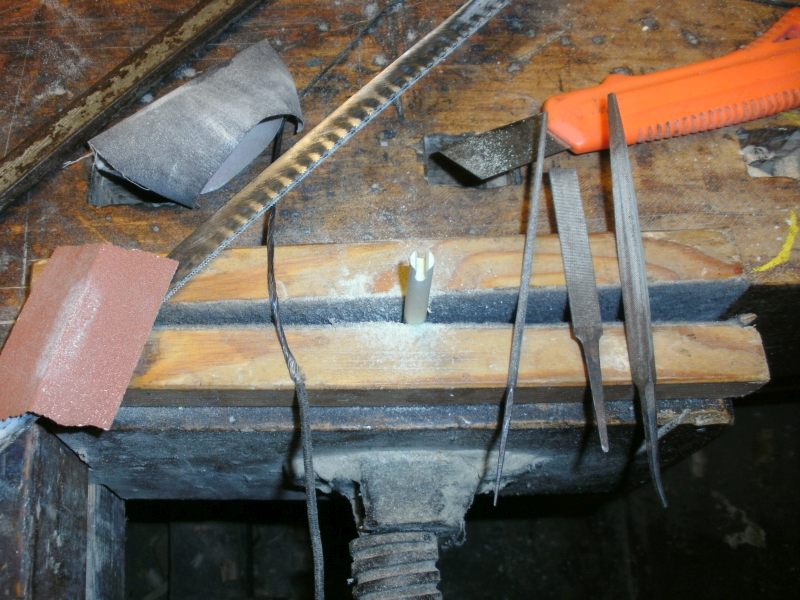

Die mittlerweile endgültig gerichteten Schäfte wurde am vorderen Ende mit einer Nut versehen (Fliesensäge und Flachfeile) und die Spitzen wurden ebenfalls mit Knochenleim eingeklebt. Hier taucht auch schon die siebte Spitze auf, eine Bluntspitze aus buschiger Garteneibe.
Spitzen geklebt
Spitzen geklebt
Damit etwas Farbe ins Spiel kommt, habe ich die Schäfte komplett gebeizt (Clou Wasserbeize Kirschbaum)
gebeizte Schäfte
gebeizte Schäfte
Hier nochmals die sieben Spitzen geklebt und vom Leimüberschuss befreit.
geklebte Spitzen verschliffen und gesäubert

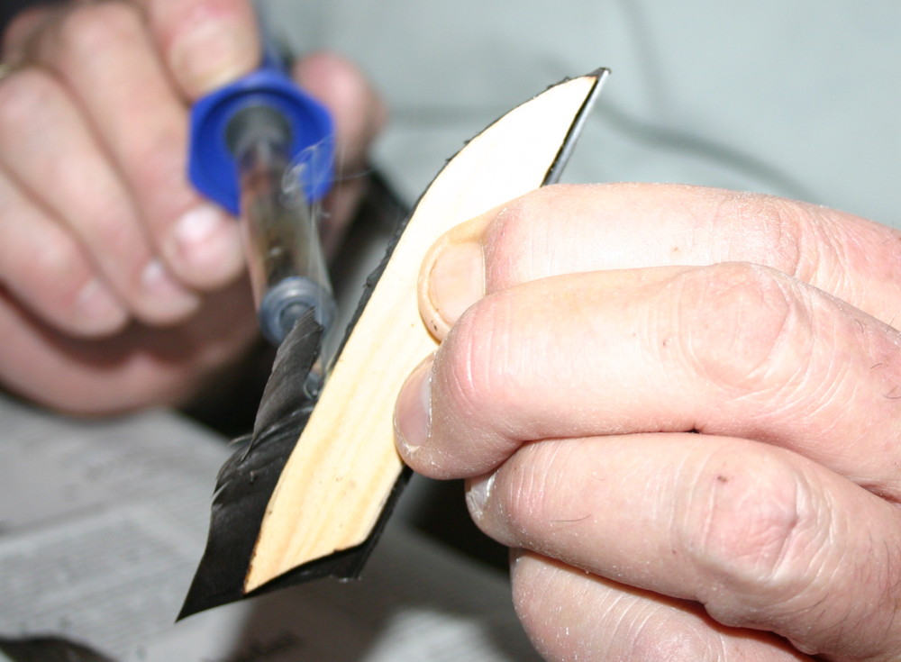

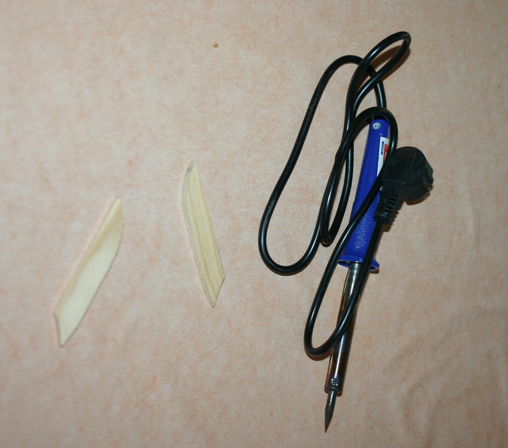

Für die Gestaltung der Federn habe ich mit der Laubsäge zwei Schablonen aus dünnem Sperrholz ausgesägt. Die Federn habe ich zwischen die zwei Schablonen geklemmt und mit dem Lötkolben die überschüssigen Teile abgebrannt. (Vorsicht...es stinkt).
Gleichzeitig konnte ich die Schnittflächen der Federkiele glatt schleifen.
Schablonen und Lotkolben
Federn brennen
Federn brennen
Zuletzt geändert von Güssenjäger am 29.01.2016, 13:57, insgesamt 5-mal geändert.
Gerd
Güssenjäger
Beiträge: 961
Beitrag von Güssenjäger »
Heute am frühen Morgen ging es dann ans Kleben der Federn. Dabei ist mir der Knochenleim sehr unsympathisch geworden. Das ist vielleicht eine eklige Schmiererei. ::)
Nach etlichem Hin und Her waren die Federn dann dort wo sie hin gehören und ich war mit dem Ergebnis zufrieden. Ich habe aus dem Sammelsurium natürlich immer drei Passende zusammen gestellt.
geklebte Federn
geklebte Federn

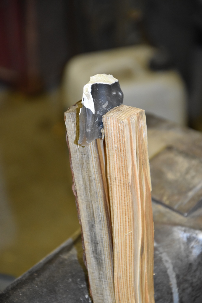

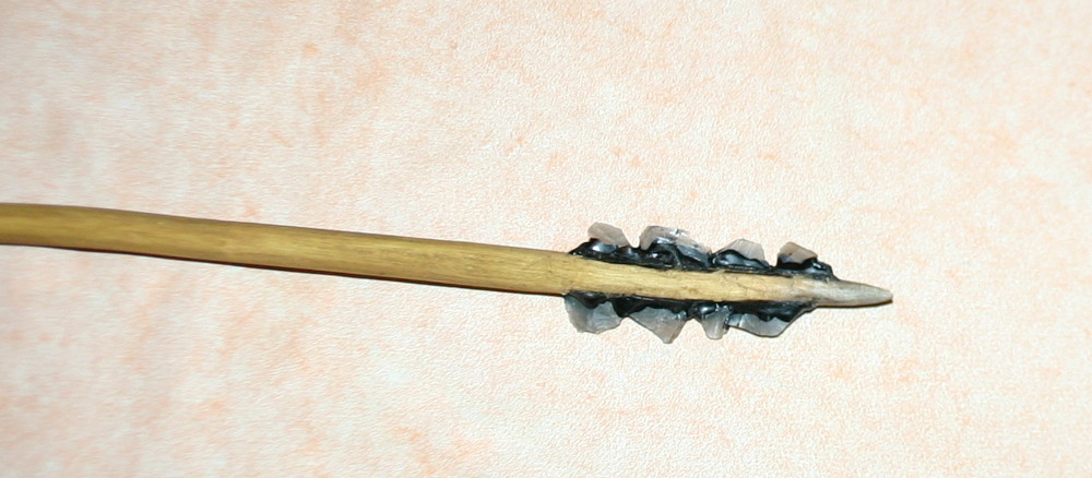

Da ich ja noch einen achten Schaft hatte, musste auch noch eine achte Spitze her. Ich habe den Schaft am vorderen Ende auf den gegenüberliegenden Seiten mit einem scharfen Messer mit einer Nut versehen (ca. 6-7 cm lang und 2 mm tief). In diese Nut habe ich kleine Feuersteinklingen bzw. -bruchstücke mittels Birkenteer eingeklebt und jeweils seitlich mit Birkenteer verfestigt. Vorne ist nur eine Holzspitze, die sich in den Silex-Messerchen nach hinten fortsetzt.
So sieht der achte Pfeil bis jetzt aus:
Seitenmesserchen
Seitenmesserchen
Die Schäfte haben nun eine Länge von 28,5 Zoll ohne Spitze. Mit dem Gewicht bin ich nicht so ganz auf eine einheitliche Linie gekommen. Die Gramm-Gewichte lagen bei den 7 Schäften bei 20/20/23/24/24/27/27 Gramm. Die Spinewerte der leichtesten 3 sind um die 20#, die restlichen 4 liegen bei gut 30#. Der Schaft mit den Messerchen ist etwas länger, er liegt bei einem Gewicht von 30 Gramm und einem Spine von knapp 30.
Die Frage des Gewichts bzw. des Spines ist für mich allerdings nicht soooo wichtig, da ich noch nicht weiß, ob ich die Pfeile je einmal schießen werde. Mich hat nur mal interessiert, was alles möglich ist ohne moderne Materialien. Außerdem wäre es schade, die Pfeile zu schrotten, nachdem ich so viel Arbeit reingesteckt habe.
Heute nachmittag werde ich mir das Gepansche mit dem Knochenleim nochmals antun und die Nocken, die Federn vorne und hinten und die Spitzen mit Hirschsehne wickeln.
Heute abend vielleicht mehr....

@max2 Hier mein Konusbohrer, daneben das Ausgangsmaterial - ein 130mm Nagel. Kalt geschmiedet und in Form geschliffen. Geeignet für Vorschaftmaterial aus Schösslingen. Der Markkanal dient als Führung und hält den Bohrer zentriert.

Gestern habe ich als letzten Arbeitsschritt meine Pfeile noch geölt. Hier sind sie nun: ;D
8 Pfeilchen
8 Pfeilchen
Habe jetzt fertig :D .....warte nur noch auf den Präsi-Thread ! ;)
