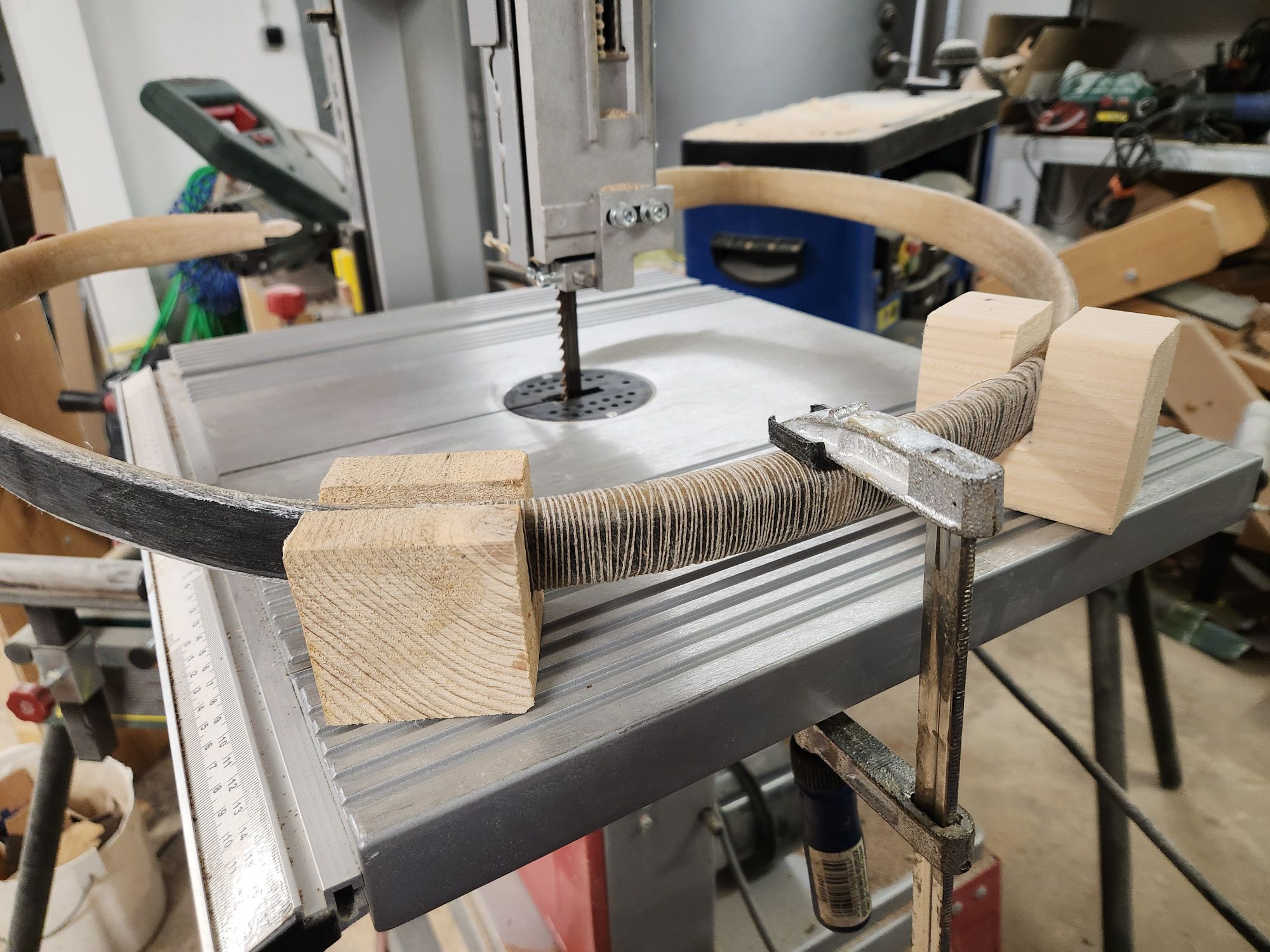

Neumi hat geschrieben: 22.05.2026, 19:50 Das sieht schon richtig klasse aus. Wenn du es jetzt noch schaffst die Sehnenlage zu korrigieren...
Klar schaff ich das ;)

Korrektur im Griff. Hier wollte ich eigentlich mit Wärme arbeiten, mir ging dann aber die Zeit aus. Ich glaub nicht das die Wärme eingedrungen ist. Heute hab ich dann im Fadeout mit Wärme gearbeitet, weil mir speziell der eine Wurfarm zum Griffstück schräg zu stehen schien. Mal schaun obs was gebracht hat...

Bei Bogen mit starkem Reflex ist es elementar wichtig, jede kleine Abweichung der Sehnenlage sofort zu korrigieren! Ansonsten verstärkt sich die Abweichung mit jedem Auszug, weil er ja immer zur abweichenden Seite hin schief zieht...

Der Krim-Tatar Bogen biegt sehr ähnlich im Vergleich zum Koreaner, hat aber einen anders eingespleißten Griff und anders eingespleißte Enden mit Kasan und Tips ähnlich dem Osmanischen Reiterbogen. Den aktuellen seitlichen Verzug wirst Du mit ausreichend Wärme bis maximal 60 Grad ausbiegen müssen.
