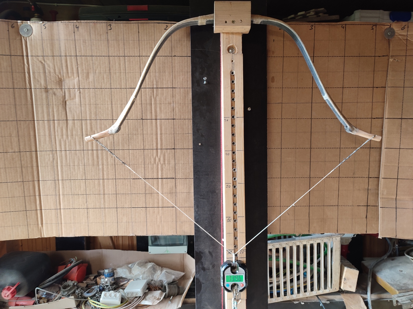

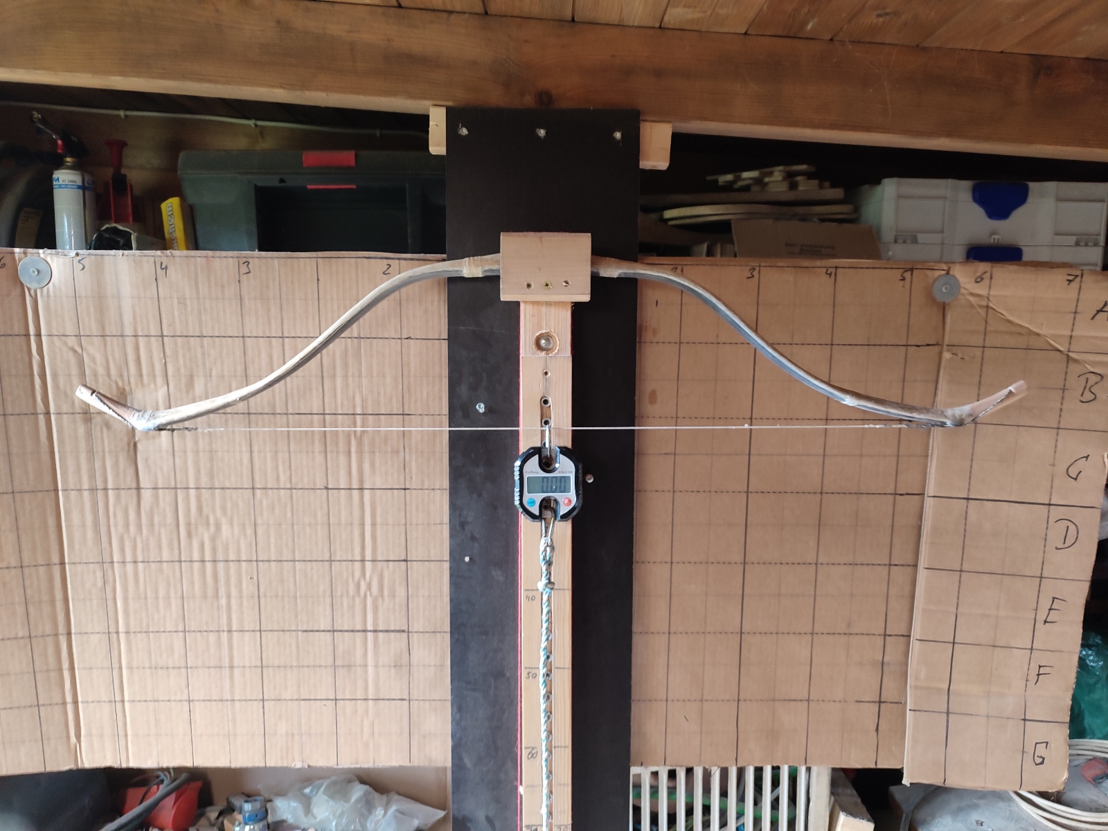

Ich habe den Bogen ein wenig nach getillert und ihm ca. 3/4 mm Horn abgetragen und komme noch an die 74#@28 Zoll . Ich habe die Standhöhe auf 18cm eingestellt und die 15# die er weniger hat, haben das bewirkt, dass ich den Bogen gut genug gezogen bekomme, um mit dem Siper schießen zu können.
Ich habe mit dem .ackstift im Hintern den Bogen eingeschossen. Die 28'' Pfeile brachten nur 5ggp zu Stande und die 32'' hatten 6ggp , also erstmal mit denen schießen.
Das hat dann trotz FastFlight Sehne gut geklappt.(Die Siyahs haben gut gehalten)
Dann habe die 28'' Pfeile geholt und den Chroni aufgestellt....259fps. das ist richtig gut . Ich bin gespannt, ob er die PS auf den Pfeil übertragen kann.
