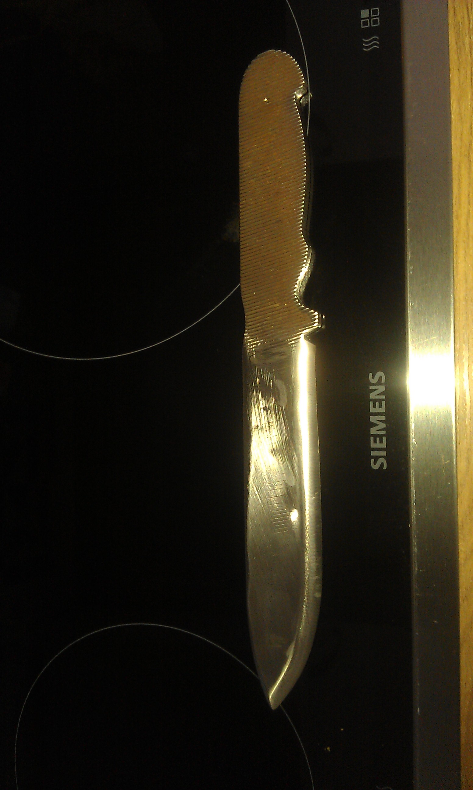

Tach zusammen.
Habe von meinem alten Herren ein paar Feilen "vererbt" bekommen und wollte die nicht glei über die Wupper schmeißen, nur weil die schon merklich im Eimer waren.
Also kam mir die Idee, daraus noch was halbwegs sinnvollen zu machen.
Allerdings hab ich da nix geschmiedet oder angelassen, aber ich will ja damit auch nicht in den Kampf ziehen.
Komischer Weise ließen die sich relativ gut schleifen. Also auch nix rote Funken etc...
Aso, die Griffhölzer sind bei dem Kleinen von ner afrikanischen Akazie und bei dem Großen von unserer Scheinakazie.

Feilen sind Glashart und neigen genauso zum brechen wie Glas dem kannst du vorbeugen indem du sie ca. eine Stunde im Backofen bei 200Grad entspannen lässt.

Waren das alte Feilen im Sinne von richtig alt? Oder neuere Feilen im Sinne von alt und verbraucht? Neuere Feilen sind mittlerweile oft nicht mehr durchgehärtet sondern nur Einsatzgehärtet, dann ist dann nur noch die Verzahnung hart.

Wenn's beim Schleifen nicht funkt deutet das eher auf wenig Kohlenstoffgehalt hin. Wenn ich dann noch DDR les, kommen mir da die Geschichten meines Ossikollegen vom beruechtigten polnischen Butterstahl in den Sinn.
Normales Vorgehen waere: Klinge formen in Technik deiner Wahl (Flex, Bandschleifer, Schmieden...) dann normalisieren, haerten und anlassen.
Deine sind vermutlich etwas weich, aber solang damit nur Brote schmierst isses eh egal und fuer die ersten Versuche sehen die sehr passabel aus. Da hab ich anderes auf dem Kerbholz.

War es nicht so: je härter das Material, um so dunkler die Funken? ![🤔](//cdn.jsdelivr.net/emojione/assets/3.1/png/64/1f914.png)

Servus, mir gefällt wenn man die Rillen von der Feile am Messer noch sieht.
Mit welchem Werkzeug hast du die Form ausgeschnitten?
Re: Erster Versuch
Danke für die Blumen.
@Thomas. Mit der Flex grob raus geschnitten, tiefere Einbuchtungen quasi lamellenförmig reingeschnitten und rausgebrochen, dann ab auf nen Schleifbock und wieder mit der Flex.
Polyfanscheiben sind da der absolute Bringer. Bandschleifer nicht zu vergessen.
