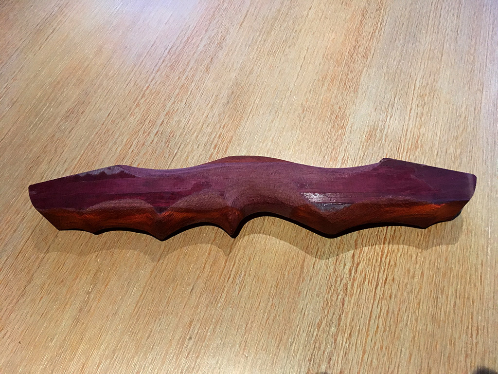

Hey habe heute den Tellerschleifer angeschmissen und mich an das Mittelstück des
geplanten TakedownRecurveBogen zu machen....
Morgen nochmal ran und Feinarbeit, Montag auf der Arbeit dann die Verschraubung drauf
lackieren etc. und dann ist er Montag Abend fertig....
Hier mal ein paar Bilder - Ich finds gelungen :)
Bilder:
Hoffe es gefällt....
André
