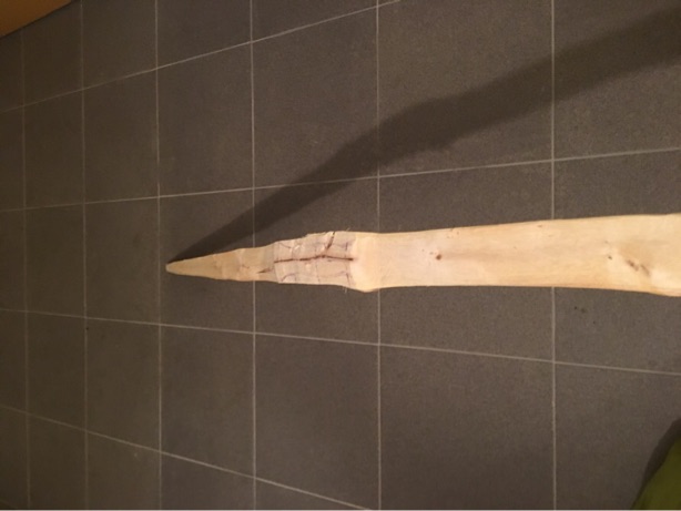

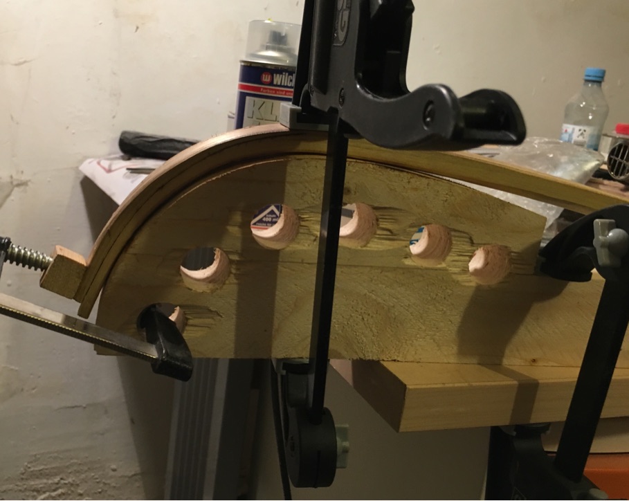

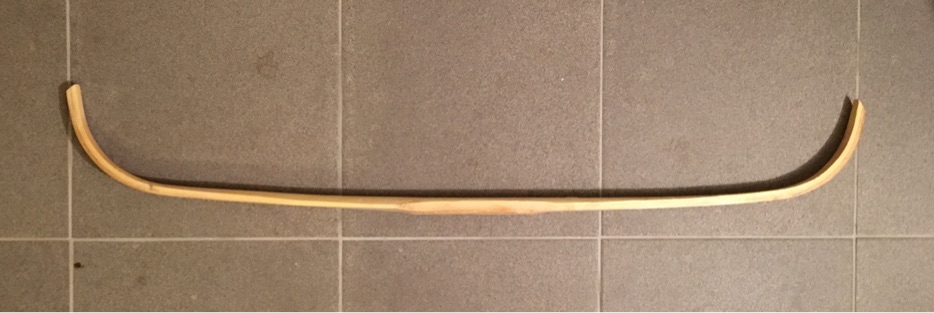

Heute war Fön angesagt... ...nicht meteorologisch, aber in meinem Keller.
Beim zweiten Vorbogen habe ich die Enden quer mit der Japansäge aufgetrennt und mit HLP über die Form gebogen. Die beiden Schichten haben sich gute 8mm gegeneinander verschoben. Wie Fatz schon sagte - ohne Einsägen ist so ein Biegeradius (ca. 10cm) wohl kaum machbar.
Hier auf der Form:
Beide Enden geflippt. Ist schön symmetrisch geworden:
Morgen werden die Enden dann über der Form mit Uhu Endfest 300 euliert.
Dann habe ich noch die Robinie1 vom Kantholz genommen und festgestellt, dass sich beide WAs beim Trocknen nach links (vom Rücken aus gesehen) verzogen haben. Leider habe ich bisher verpeilt, die einzelnen Staves zu wiegen
, aber der vorgearbeitete Bogen fühlt sich schon ziemlich trocken an, daher habe ich die WAs beide mit sanftem HLP-Einsatz begradigt.
Auf den Fotos ist ein WA schon fertig.
Vor dem Richten des 2. Wurfarms:
Und danach:
Der Rohling ist jetzt an zwei Kanthölzern festgezwungen, um für die letzte Trocknungsperiode beide Ebenen zu stützen.
