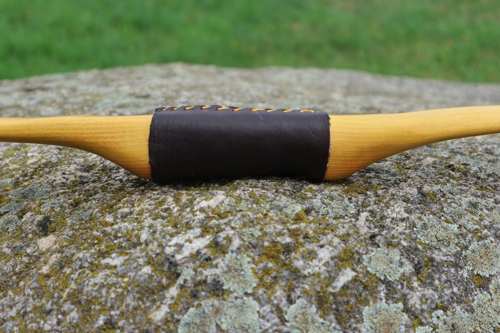

Ich seh da zwei Knicke:
Einen links 15cm vom Tip weg, da wo er sowieso einen leichten Knick hat. Danach isser einwaerts noch zu steif.
Rechts direkt nach dem Fadeout. Von da auswaerts isser auch noch auf 20-30cm etwas steif.
Ob das mit den angeschnittenen Ringen eine gute Idee ist, wage ich zu bezeifeln.
Die Form der Tips mag mir so gar nicht gefallen. Die sehen iwie nur halbfertig aus. Die kann man holzseitig noch 45 Grad anschraegen.

Ey Guter
Hast Du eine aufopfernde Passion als Betatester der Bogenbauer angenommen.
Der untere Wurfarm sieht ja echt heiss aus! Gut so etwas habe ich auch schon mal gemacht, aber an einer Eibe deren Holz ich kannte.
Bin interessiert wie es funktioniert.
Am Bogen selbst hast Du noch nichts gemacht? Oder sind es noch zum Teil die alten Bilder.
Ich würde die Verzierungen erst am fertigen und funktionierenden Bogen anbringen. Wie gesagt die Nocken und Sehnenkerben haben es nötig!

Re: Osage Orange number two :)
Aber jetz ma ehrlich.
Der Rücken.
Hast du den jetzt so zerhäkselt, weil der Stave sonst schief gewesen wäre?
Oder wolltest du mal ausprobieren was Osage so aushält?
Oder hast du dir keinen Kopp drum gemacht und einfach ausm Bauch raus abgezogen?
Bei einem für teuer Geld gekauftem Stave würde ich nicht solche Experimente machen.
Der Rücken.
ParaCELLsus hat geschrieben:2.
Ja leider hat der Bogen an einem Ende gerade Jahresringe und am anderen Ende schräge...Künstlerpech oder etwas
Drehwuchs....man weiß es nicht....
Euer André
Da, sorry, bewundere ich Dein Selbstvertrauen Allgemeinwissen einfach auszublenden.
Eventuell solltest Du über einen Bruchschutz nachdenken. Es gibt da grad einen entsprechenden Threat.
Tach, nur mal so zum xten Mal erwähnt: wenn sich ein Holz gut biegen lässt, dann ist das osage. Drehwuchs zu korrigieren iss bei osage eine extrem einfache Sache, genauso wie einen Jahrring am Rücken sauber freizulegen. Lesen hilft ganz eindeutig und wenn man nicht lesen will, hilft vielleicht ein Bogenbruch dabei, dass man umdenkt und anfängt nachzulesen.
Oder man bleibt resistent gegen sachdienliche Hinweise und tritt weiterhin auf der Stelle. Selbst wenn ich mich hinreißen lassen würde auszusagen, dass der Tiller 'okay' erscheint würde das Gesamtbild des Bogens diese Aussage wieder revidieren. Ist ja nicht das erste Projekt, das einiges an Kritik erntet. Interessanterweise auch immer die gleiche Kritik. Ändert sich irgendwie nix...
Nichtsdestotrotz: Tiller scheint mir okay, das Finish des Bogens ist verbesserungswürdig, die Gestaltung sowie die Ausarbeitung der Wurfarmenden ist schlichtweg grottig. Hingehunzt, unsauber, unschön, bestenfalls annähernd zweckmäßig.

Tach, in meinem Fall erfüllt sich Deine Hoffnung leider nicht - gefällt mir nicht, aus folgenden Gründen (ich nenne jetzt nicht alle )
- der Griff: man sieht das doppelseitige Klebeband (ich gehe davon aus, dass das solches ist)
- das Nock-overlay: zum einen ist ein Stück Horn heraus gerissen, zum anderen, was viel wichtiger ist, ist die seitliche Kerbe gerade eingeschliffen. Die Form der Nocken ist klotzig, viel zu gross.
- Der Rücken : gnadenlos durchschnittene Jahresringe - das geht bei ringporigen Hölzern garnicht (vielleicht bei Ulme und Hickory, aber bei osage nope). Der Bogen ist nur noch nicht gebrochen, weil er so lang ist und nur bis 24" auf Deinem ersten Tillerbild gezogen wird.
- die Bogendimensionen: für 27" Auszug ist der Bogen für ein so schweres Holz viel zu lang.
- die Fadeouts: schau Dir das mal an - so sieht das schön aus (und nicht nur schön...)
http://fletchers-corner.de/download/file.php?id=99990&mode=view
- der Tiller: stösst meine Harmonie-Seele regelrecht ab. Schau Dir mal die Dickenunterschiede im WA-Verlauf an.
Lob? gibt es: die Griffwicklung gefällt mir, mit Ausnahme der oben genannten Klebebanddetails.
Und noch was: Du fragst immer nach Hilfe, postest aber die unwichtigen Fotos (hier jetzt auf osage bezogen), Details der vielen Äste, des grossen Astes und des Faserverlaufs wären viel wichtiger als der Rest, um Hilfestellung geben zu können, denn da liegt der Hund begraben
...hoffe er gefällt euch jetzt besser und ich freue mich schon über Kritik...
Jetzt mal unabhängig von diesem Bogen: Du baust Bögen, wie es ein (im Bogenbau noch unerfahrener) Schreiner/Tischler tun würde: Du hast dein Bild vom Bogen im Kopf und legst ihn recht "ignorant" hinsichtlich des in vielerlei Hinsicht sehr individuellen Stave ins Holz. Bogenbau funktioniert aber genau andersrum: Der Stave diktiert, was geht und man sollte sich etwas Zeit nehmen, um herauszufinden, was der Stave "will". Ein wichtiges Stichwort ist hier auch der Faserverlauf. Ich hämmer jedem, dem ich etwas Bogenbauen beibringe, folgenden Satz in den Kopf: Der Faserverlauf ist heilig! Das kann man nicht oft genug wiederholen und ist meiner Meinung nach das Wichtigste, was es beim Bogenbauen zu wissen gibt.
Das du bisher so Bogenbauen konntest, wie du es getan hast, hängt auch damit zusammen, dass du bisher vor allem mit Manau und Hickory gearbeitet hast. Da geht das noch mit Einschränkungen. Ist auch legitim, hat aber meiner Meinung nach mit dem, was (Holz)Bogenbauen im Kern ausmacht, wenig zu tun.
Deshalb mein Tipp: Schnapp dir diese Saison jede Menge Hasel, Holunder und weiß der Geier und lerne die Faser zu lieben!
Servus,
Du könntest ja auch was flottes kürzeres aus dem Bogen machen.
Dann fallen die Enden mit den Wellen weg.
Die Enden leicht flippen, geht bei Osage sehr gut, Rohhaut auf den Rücken und um 10 cm Kürzer auf jeder Seite.
Bin nämlich auch gerade bei so einem Projekt, Osage ist ja für kurze Bögen geeignet.
