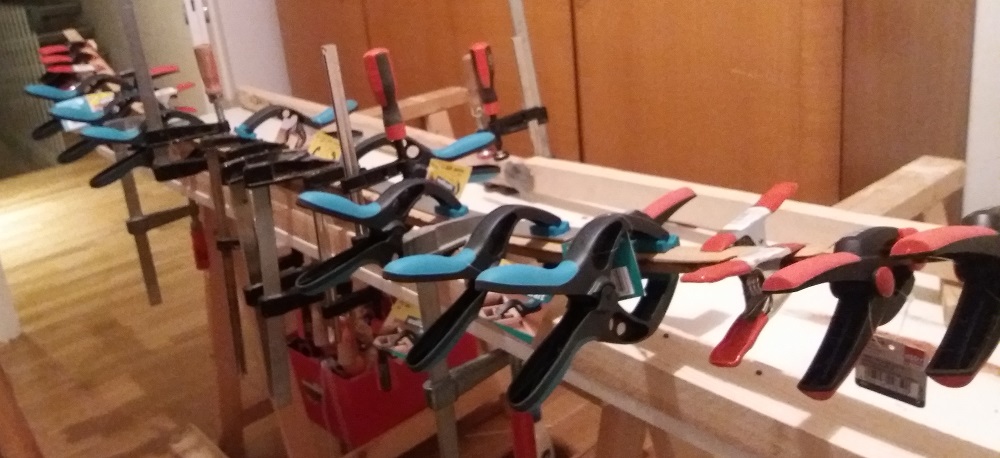

Beim zweiten Versuch (siehe Foto) ist mit beim Ausspannen aufgefallen:
- Für den Perry Reflex liegen die Bogenenden ja auf Klötzchen auf - mit ziemlichem Druck.
- Wenn man beim Ausspannen nicht darauf achtet, kann es sein, dass das Klötzchen vorne wegrutscht und dann der Druck (bei überstehendem Bambus) voll auf das Laminat geht bzw das Ipe zieht nach unten, Laminat hängt am Klötzchen -> ziemlich starker Zug.
Was gegen den Erklärungsversuch spricht ist, dass ja nicht die Klebefuge auseinandergerissen wurde sondern die Fasern des Bambus sich voneinander gelöst haben.
Ich glaube das Problem lässt sich nicht eindeutig auflösen - vielen Dank an euren Input, insbesondere die Hinweise zu Dicken(verlauf) von Bambus und Ipe haben mir sehr geholfen und auch die Einschätzung zur Geeignetheit des Bambus.

2. Versuch Bambus/Ipe

Eine Sache noch. Ich verklebe immer mit Schraubzwingen. Ob deine Leimklammern genügend Druck haben weiß ich nicht. Ich habe ähnliche, die haben definitiv nicht genügend Kraft. Vielleicht auf Schraubzwingen umsteigen?
Gruss Matthias

SchmidBogen
Beiträge: 1106
Re: Fehler im Bambus oder beim Kleben?
Beitrag von SchmidBogen » 24.01.2017, 20:57
Ich sehe beim Bild in der Mitte eine Alu(?)-Schiene die nicht bis nach aussen verläuft. Bei Bambusbacking ist sowas eher überflüssig. Anders sieht es aus wenn man einen Glasbogen verklebt, dann braucht man eine Aluschiene (durchgehend von Anfang bis Ende und nicht nur bisschen dazwischen) um mehr Druck in der Mitte der Laminate zu erreichen, da sonst der Druck an die Seiten verlagert wird und es in der Mitte einen Hohlraum gibt. Ein Bambusbacking erübrigt aber durch seine natürliche Wölbung eine Alu-Schiene. Zumal die Nodien für eine Aluschiene eher hinderlich als Nützlich sind.
Also bei Bambusbacking verwende ich Fahrradschlauch. Drumherumwickeln mit Zwingen angesetzt, reflex verleimen auf 2 Hölzchen, auf einem massiven Pfosten um das ganze Mobil zu lassen. Fertig ist das Ganze. :)
