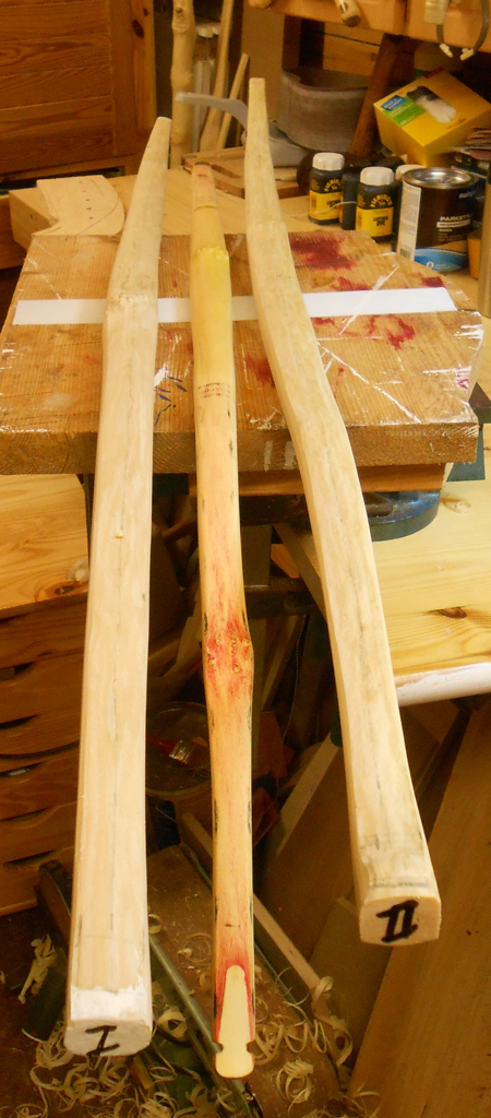

Holler II
Bei Holler II habe ich den Bauch noch ein wenig gerundet. Er bleibt aber weiterhin auf das Kantholz gespannt, damit er sich nicht verzieht und damit ich die Sehnenlage noch ein wenig korregieren kann, denn sie läuft derzeit ca. 1 cm an der Griffmitte vorbei.
Gewichtsverlust seit gestern 35 g = 6,5 % -- Restgewicht 480 Gramm
Die Decurves werde ich wohl in der kommenden Woche in die beiden Bögen mit Dampf biegen.
Hier noch zwei Bilder von Holler I und II mit dem gerochen Decurvebogen aus dem letzten Jahr.
Seiten Holler I und II
mit Bruchbogen
Rücken Holler I und II
mit Bruchbogen

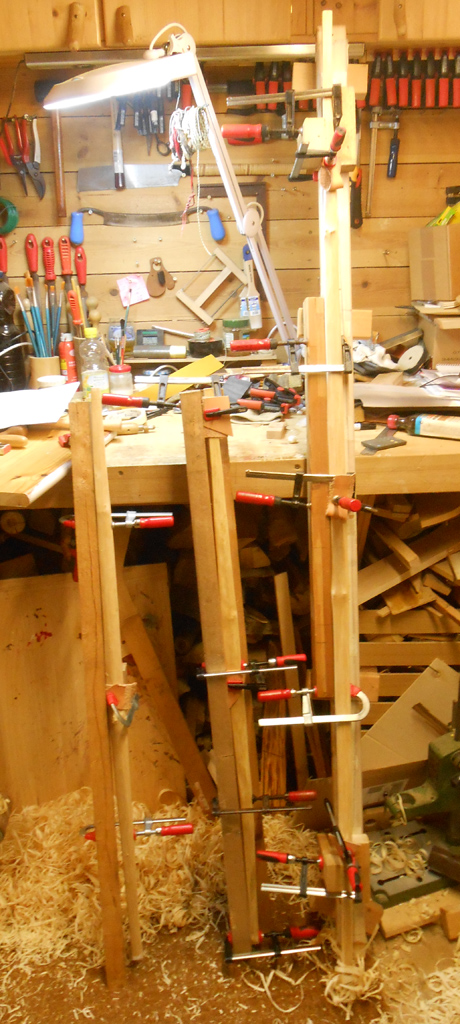

Holler III
Auch ihn hab ich heute den Bauch noch ein wenig gerundet
Gewichtsverlust seit gestern 90 g = 8,6 % -- Restgewicht 925 Gramm.
alle drei Holler
im Korsett
Holler I, II und III lagern jetzt weiterhin im Schuppen bei 13 - 15 Grad.
