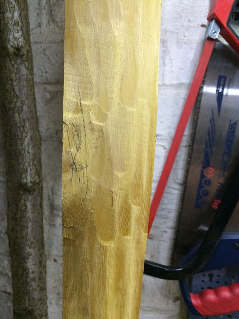

  • Im letzten Drittel eines Wurfarms (auf dem Foto der untere WA) ist eine Aststelle, die eine Wölbung verursacht

Derselbe Ast (Rückenseite)
Derselbe Ast (Bauchseite)
Ast im letzten Drittel des kürzeren Wurfarms. Der WA könnte vermutlich knapp neben den Ast gelegt werden, aber dort ist eine deutliche Verdickung im Holz.

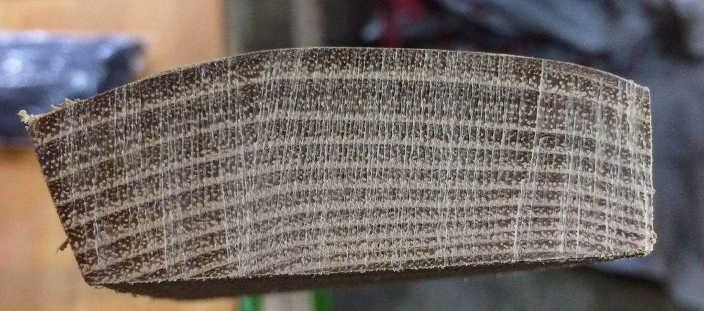

Jahresringe
