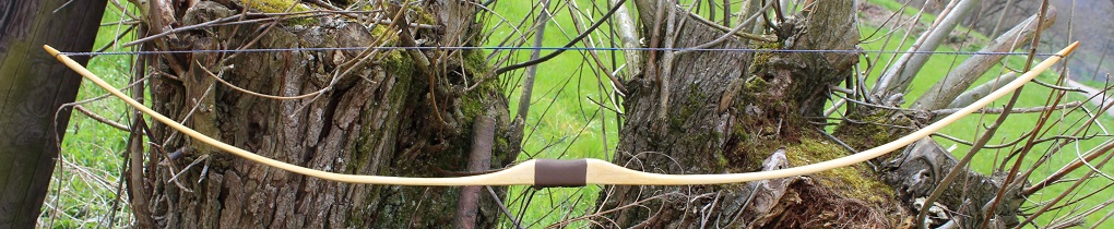

Beitrag von alfred33 » 31.03.2016, 17:30
So, dann ist der 3, Versuch aus Hickory mal was geworden, nachdem mir einer unter Bambus zerbröselt war und ein anderer- weil zu schmal- im Auszug abgebogen ist...
Hickory Flachbogen,
Länge 170 cm, Nock to Nock 164 cm
Sehne krass B50 blau/grau 10 Strang/ Mittenwicklung blau
Zuggewicht: 36lb bei 28"
Gewicht mit Sehne 533 Gramm
Griff: braunes Leder von der Autoindustrie
Tips: Osage
Finish: 2x Schellack Lemon
Breite Griff 30mm - FA 38mm- Tip 10mm
Stärke 40mm 18mm 10mm

Dann hoffe ich er gefällt :D

Ich mag ihn. Hat was bindendes .. Elegantes.
Find ihn der gelungen.

Ums kurz zu machen: genial :)

Sehr schöner Bogen. Die Tips find ich super!

Servus,
schöner Flatbow, Osage schaut gut aus auf Hickory.
btw. - Soll man bei den Overlays aus Holz stehende oder liegende Ringe machen - oder ist es egal?

Schön schlicht, das mag ich.
Und die Tips sind mal was anderes.

Ich denke wenn man die Tips mit liegenden macht schauts besser aus, ist halt die Gefahr dass was am Früholzring abplatzt wenn der Tip harten Kontakt mit Boden oder Ästen beim Schuss bekommt. Sollte bei stehenden nicht so schnell passieren.

Schöner funktioneller Bogen. Gelungen!

Hübsch
Hat der bogen einen durchgenhenden Jahresring oder nicht?

Hallo HAKE,
nein der Stave lag wohl schräg im Stamm, ist sicher einfach 5x5 gesägt worden...
