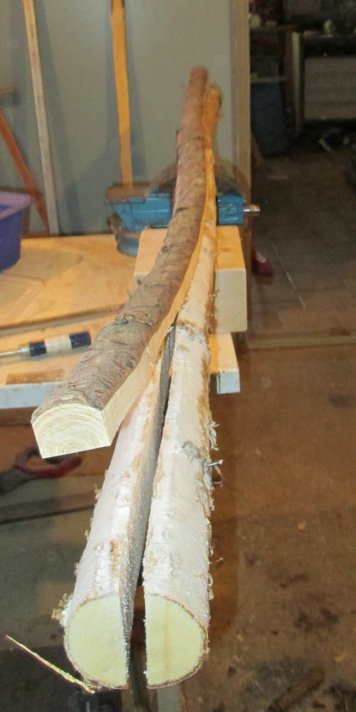

So heut war mal nochmal Holzbeschaffung und anschließend ein wenig weiterarbeiten
Der Gedanke an den Samenbogen hat mich nicht in Ruhe gelassen deshalb hab ich mir die Frage gestellt wo bekomm ich Kieferndruckholz her, Kiefern wachsen hierorts Unmengen und die haben auch wunderschöne Äste mit sicher super Druckholz in 10-20m Höhe..... Also mal ins Auto und nach frischer Einschlagstelle gesucht, schließlich bleiben die Äste normalerweise liegen...
das sieht gut aus frisch geschnittene Fichten da is sicher auch die eine oder andere Kiefer dabei gewesen
wer sagts denn, ein gerader und über 2m langer Kiefernast
einmal frisch angeschnitten ist sofort das Druckholz sichtbar und die Ringe sind auch sauber fein
das wär mal erledigt jetzt fehlt noch eine Birke aber das ist kein Auftrag....
hübsches Birklein
zuhause dann die ersten Schritte der Verarbeitung
Durchmesser passt
auch beim Kiefernast

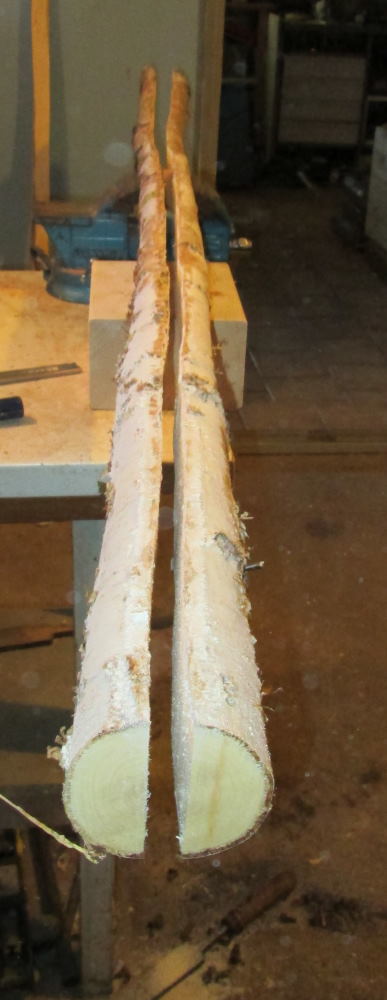

Also dann ans Aufsägen
hier noch ein Foto der beiden Birkenhälften mit dem zurechtgemachten Druckholz der Kiefer
passt noch nicht so recht zusammen....
besäumt und mit dem Hobel überflüssiges Material an der Schnittfläche entfernt..
und noch die Rinde runter
