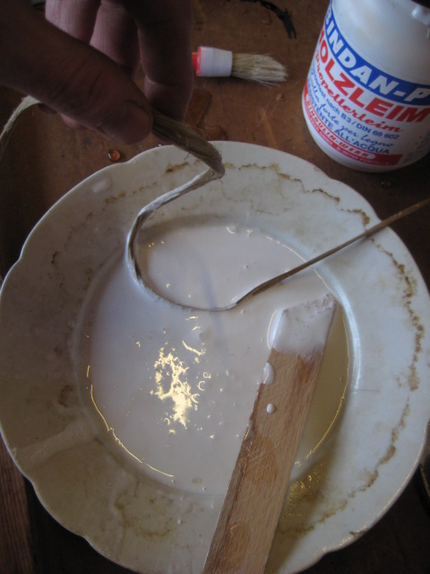

Hanfstränge durch den Leim gezogen, und mit den Fingern ausgestrichen.

Leim(Bindan-Propellerleim)mit etwas Wasser verdünnt, so das eine "sahnige"Konsistenz entsteht.
Hanfstränge schön sauber gebündelt und zurechtgelegt.

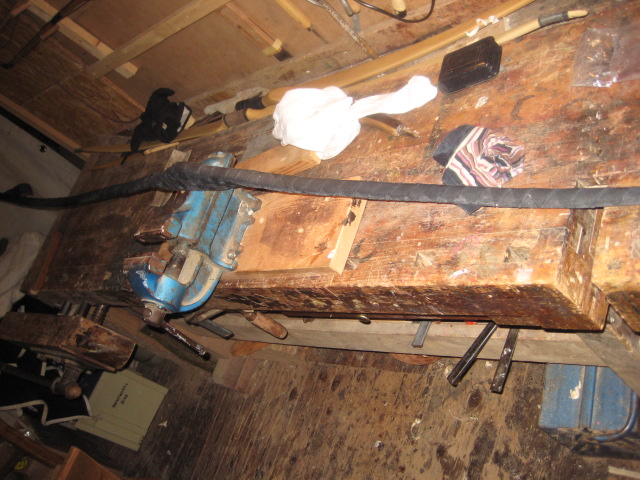

Die Rückkehr der schwarzen Mumie!
Noch eine Lage aufgebracht.
Hier das Backing beim auswickeln nach 4 Std.Recht glatt!Und erstaunlich dünn!

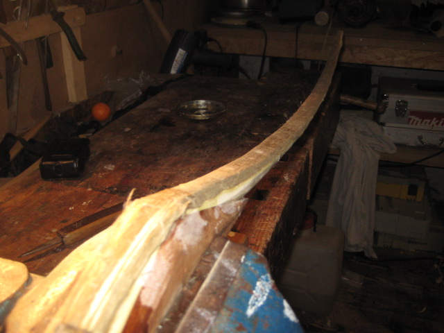

Zwetschgenholz falsch "gelesen"!!! Durch die Vorspannung aufgerissen.Umgehend verföhnt.

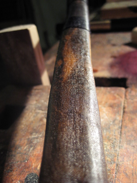

Griffwicklung mit Leinengarn.Durchtränkt mit dem Allheilmittel.

noch mal der Griff; auch lackiert.
