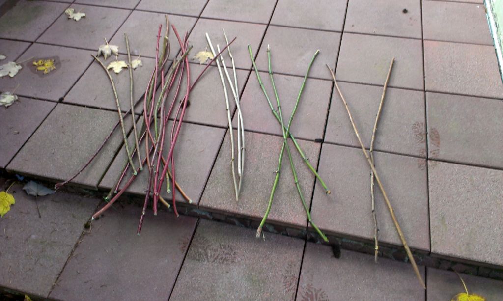

So, erstmal das Foto von der gestriegen Ernte, 3 x Rose und vermeintlich 12 x Hartriegel.
Beim entrinden Heute dann die Überraschung, was ist das, da habe ich doch glatt 2 Liguster mitgenommen, was wächst der denn im Hartriegelstrauch?
Naja, weil ein weiterer Hartriegel nichts taugte, bin ich Heute nochmal hier los gezogen und habe mir nochmal 6 Hartriegelschößlinge geholt. Jetzt trocknen erstmal 15 Hartriegel, 3 Rosen und 2 Liguster, daraus sollte ich doch 6 gleiche Pfeile aus Hartriegel und ein paar Dekopfeile hinbekommen.

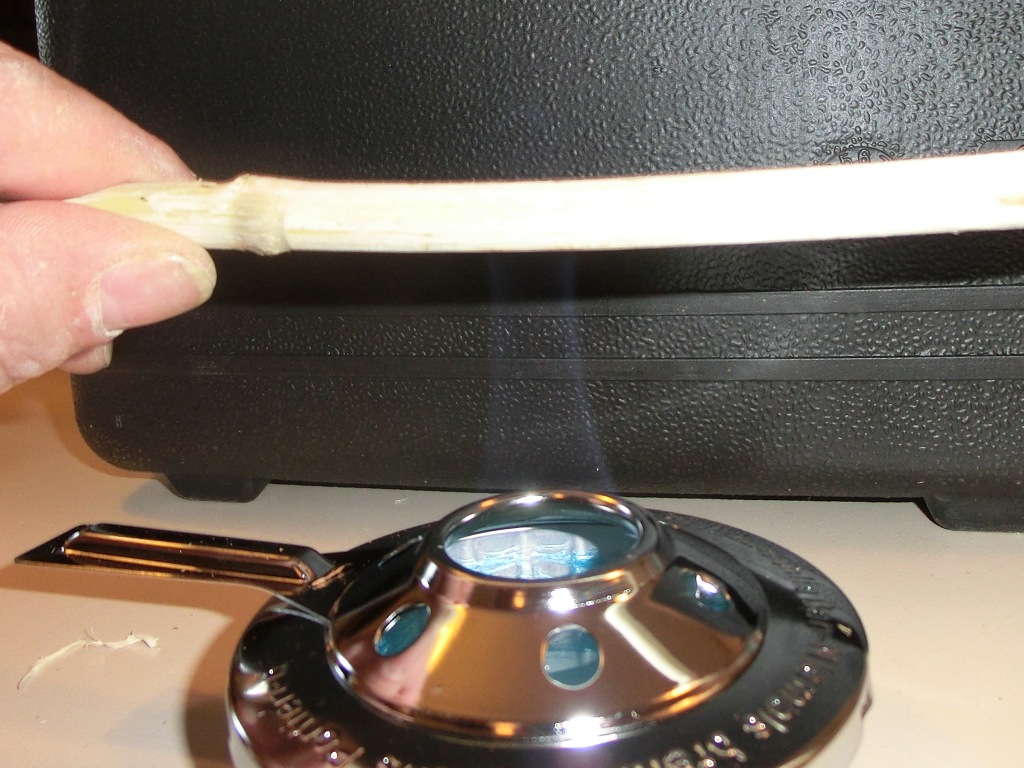

Das erste "grobe" Richten haben sie auch hinter sich, diesmal habe ich es Versuchsweise mit so einen Fondue Brenner probiert, das geht erstaunlich gut und ist viel leiser als mit HLP, nur die Flamme der Brennpaste ist schlecht zu sehen, ich mußte den Koffer der HLP dahinter stellen um die blaue Flamme zu erkennen. ;D

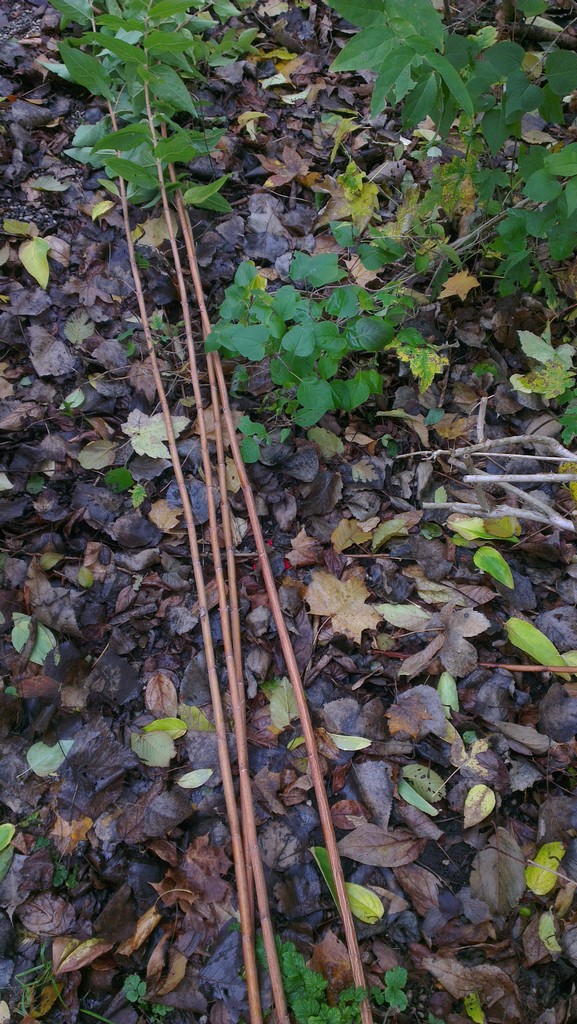

Ich lasse es mal langsam angehen,
Gestern Hasel geernet
und geschält
und noch 3 x Ahorn, mal sehen ob ich den auch verbaue.

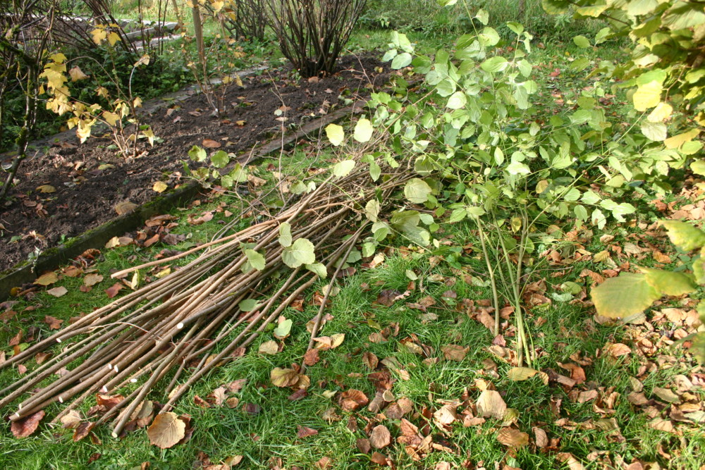

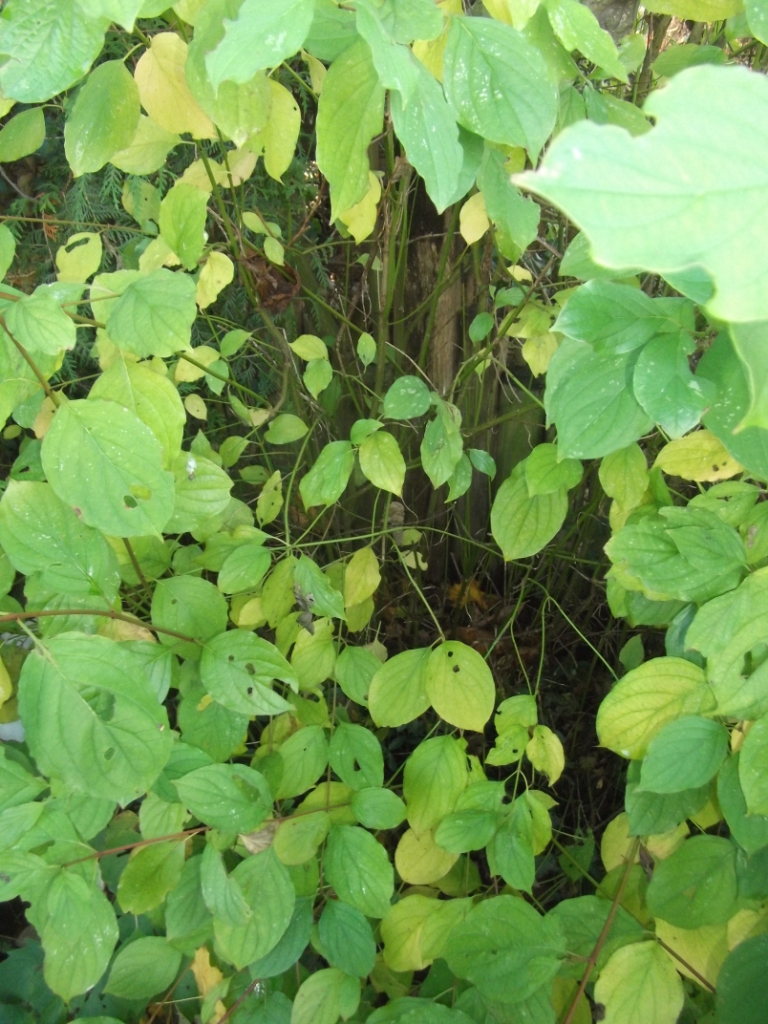

Sooooooooo,
dann will ich auch mal.
Habe gestern im eigenen Garten Hasel geerntet...und direkt hinterm Haselstrauch ein bißchen Hartriegel gefunden. War bis jetzt immer ein lästiger Wurzelstock, der immer wieder ausgetrieben hat und gestutzt wurde. Ab jetzt wird er natürlich gehegt und gepflegt ! ;D
Habe gestern im Wald beim Spaziergang mit meinem Hund noch roten Hartriegel und Wildrose entdeckt. Wenn das Wetter mal wieder besser ist (hoffentlich morgen), werde ich dort nochmals ernten und hier nachreichen.
Die Hasel und ein paar Hartriegel von gestern sind entrindet und gebündelt. Die dürfen jetzt erstmal trocknen.
Gerd
Haselstrauch

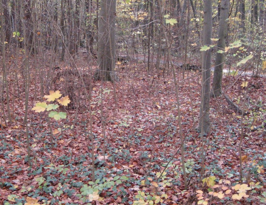

Da ich an meine Bambus-Kandidaten erst in der nächsten Woche 'rankomme, hab ich meine Augen mal beim Sonntagsspaziergang offengehalten.
Und komme direkt mit ner Frage auf die Werten Kollegen zu:
Was ist denn das hier für ein Gewächs?
Strauch
Strauch
Hier die Blätter:
Blätter
Blätter
Ich hab mal ein paar Zweige mitgenommen und einen schräg durchgebrochen, das sieht dann so aus:
Wenn das Zeuch nach dem Trocknen noch taugt, geh ich da nochmal ernten...
Ausserdem hab ich ohne Übertreibung bestimmt 50lfd Meter Rose gesehen, mal schaun, ob ich mich da 'ran trau.

Sind die Blätter gezahnt-oder glatt an den Rändern?
